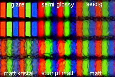

    "Coating
    Die Oberflächenbeschichtung des Panels (Coating) hat auf die visuelle Beurteilung von Bildschärfe, Kontrast
    und Fremdlichtempfindlichkeit einen großen Einfluss. Wir untersuchen
    das Coating mit dem Mikroskop und zeigen die Oberfläche des Panels
    (vorderste Folie) in extremer Vergrößerung.
    Das Panel des VS24AHL ist stark mattiert, die Oberfläche ist beinahe
    stumpf. Die Entspiegelung ist dadurch sehr effektiv, von hinten oder
    seitlich einfallendes Fremdlicht wird breit gestreut."
    (aus dem Prad-Test zitiert)
    "Die einzelnen Subpixel sind in der Makroaufnahme sichtlich verzerrt. Die
    Schärfeleistung ist dennoch einwandfrei. Den berüchtigten
    Kristalleffekt (Glitzern) haben wir nicht beobachtet."
