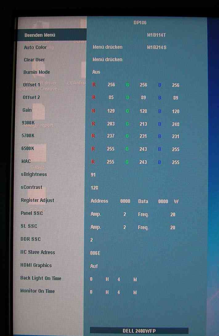

    Da mir das Thema aber keine Ruhe gelassen hat, habe ich versucht, noch etwas mehr heraus zu bekommen und bei Durchstöbern verschiedener Foren bin ich über ein spezielles Service-Menü gestolpert, das mit einer bestimmten Tastenkombi aktiviert wird. Meine Vermutung ist, dass da evtl. bei meinem Gerät etwas verstellt sein könnte. An diesen Einstellungen habe ich nichts verändert, das ist mir etwas zu heiß, ist auch wie gesagt nur eine Vermutung.
    Wenn da vielleicht ein anderer 2408WFP - Nutzer seine Werte mal vergleichen könnte und hier posten würde?? Hier mal meine:
    In das Menü kommt man durch Einschalten bei gehaltener Menü und Plus-Taste, danach Minus drücken.
  • Das bringt dir leider nichts. Der DELL bietet keine entsprechenden Emulationsmodi bzw. gar eine Farbraumemulation. Eine vernünftige Reproduktion von sRGB-Inhalten wirst du erst in einer farbmanagementfähigen Umgebung erhalten. Was du in dem Menü siehst, sind hauptsächlich Weißpunktvoreinstellungen.
    Denis
    Denis
    ich gib mal zur reinen Information meine Daten meines 2408WFP an.
    Dell 2408WFP REV A01
    Hergestellt am Februar 2009
    Code
    Offset1		R 256 G 256 B 256
    Offset2		R  84 G  91 B  85
    Gain		R 136 G 129 B 137
    9300K		R 200 G 197 B 232
    5700K		R 234 G 216 B 214
    6500K		R 255 G 243 B 255
    MAC		R 255 G 243 B 255
    sBrightness	73
    sContrast	128
    Die restlichen Daten sind gleich.
