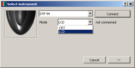

  • Zumindest kommunziert i1 Profiler schonmal mit der Sonde. Jetzt müssen wir schauen, warum es mit SpectraView Profiler nicht funktioniert. Kann das ad hoc jetzt nicht nachstellen, aber vielleicht blockiert ein Prozess von i1 Profiler den Zugriff. Ist da irgendetwas geladen? GGf. auch mal im Taskmanager schauen.

    i1 profiler.exe *32 Anwendung (je Änderungsdatum und Größengaben)
    i1 Profiler Tray.exe Anwendung
    Schieße die Prozesse mal ab (Prozess beenden) und versuche es dann mit SpectraViewProfiler nochmal.

  • Hallo Denis,
    superb, hat dann sofort geklappt, ...wäre ich im Leben nicht drauf gekommen...
    Herzlichen Dank!!!!
