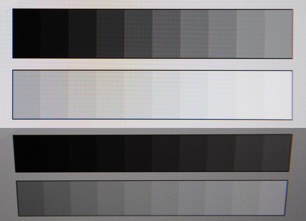

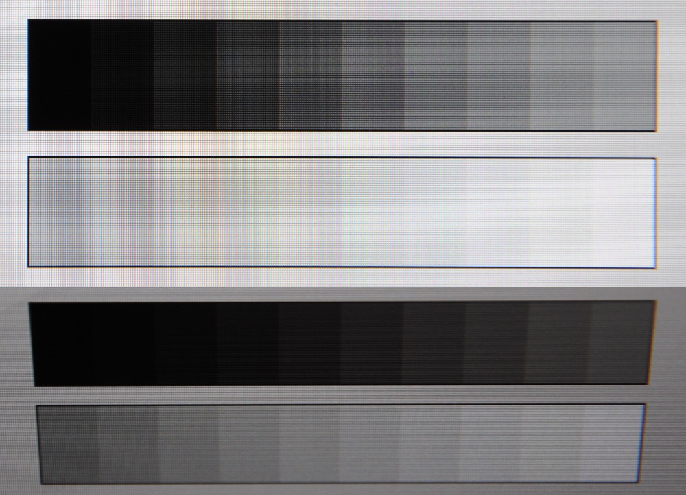

  • Den Monitortest hab ich durchlaufen lassen und es gab keine Probleme, die Testbilder waren durchweg in Ordnung. Beim Kontrast waren auch die Felder mit 1% und 98% deutlich vom Untergrund zu unterscheiden. Bei den Farbverläufen gab es ein paar Linien, das dürfte in dieser Preisklasse aber völlig normal sein.

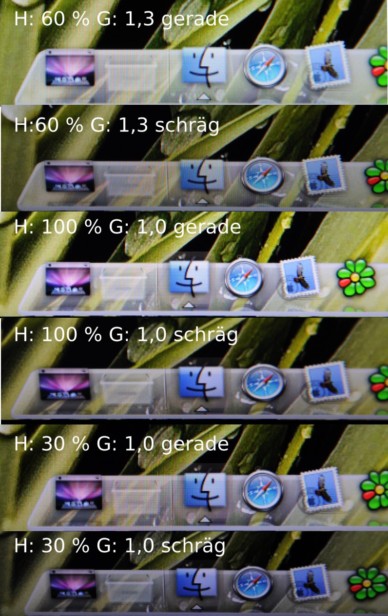

    Ich glaube aber das Problem gefunden zu haben: Ich denke es liegt am Winkel. Besonders aufgefallen ist es mir bei Dock und Taskleiste und die befinden sich unten am Bildschirmrand, deshalb muss man nach unten sehen und hat keinen geraden Betrachtungswinkel. Ich habe mal ein paar Fotos gemacht, einmal Graustufen erst gerade und dann von oben und dann noch meinen unteren Bildschirmrand bei verschiedenen Helligkeiten und Gammawerten, einmal von vorn und einmal von oben. Ich glaube der Unterschied wird deutlich, auch wenn die Bilder freihand gemacht sind und keinen Anspruch auf Schönheit oder technische Korrektheit erheben. Ist das normal bei IPS? Bei diesem Modell? Hier im Test wird dem Monitor ja an sich eine recht gute Blickwinkelstabilität bescheinigt, was ja auch einer der Vorteile von IPS ist , deshalb wundert mich das ein wenig.
