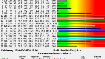

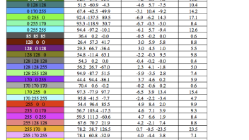

  • Ich hatte ein paar Posts weiter unten ja schon Fragen gestellt zur Kalibrierung des U2711, gestern nun kam der U2711 (Am....on, gebraucht, Zustand "sehr gut") bei mir an.
    Sowohl mit dem DTP94B (und iColor Display 3 / white LED) als auch miit i1Display Pro (iProfiler / Wide Gamut CCFL) als auch mit dispcalDUI (und den entsprechenden Korrekturprofilen) bekomme ich den U2711 nicht richtig kalibiert/profiliert.

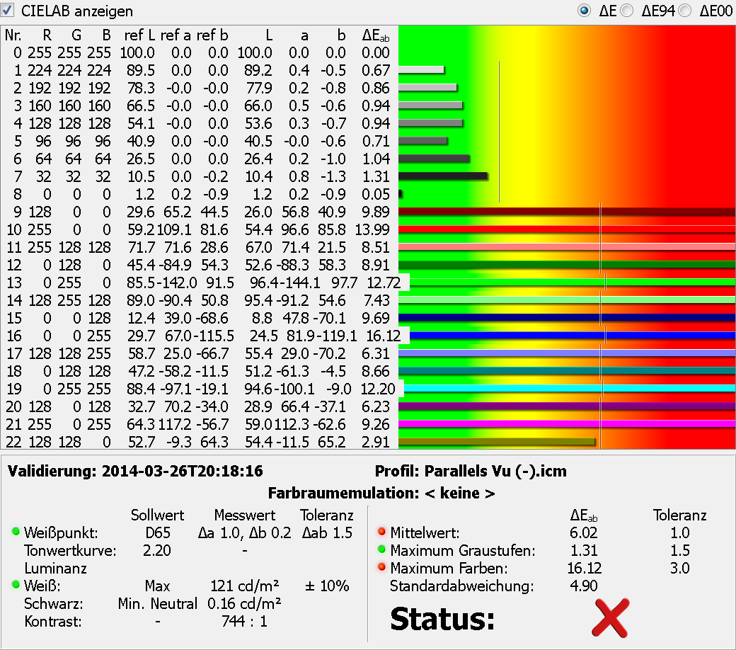

    Sobald ich die erstellen Profile von der jeweiligen Software nochmal meßtechnisch überprüfen lasse, bekomme ich teils extrem große Delta E Werte (bis zu 50!!!!!), schon bei den 6 "Grundfarben". Auch bei der Überprüfung größerer Farbtabellen (es gibt in iProfiler ja eine schöne optische Darstellung dieser Überprüfung) sind die Farben wirklich massiv daneben.
    Das im Vergleich dazu mit iDisplayPro/iProfiler erstellte Profil für das Retina Display meines MacBook Pro liefert bei der Überprüfung der Grautreppe und der "Grundfarben" Delta E Werte zwischen 0.1 bis max 0.8 - also ein perfektes Meßergebnis, bei dem ich auch optisch das Gefühl habe "gut getroffen".
    Mein Arbeitsablauf war, den U2711 in den Benutzermodus zu schalten, Helligkeit und RGB wechselweise möglichst nahe an die Zielwerte zu bringen und dann die Messung durchlaufen zu lassen.
    Für mich stellt sich jetzt die Frage (auch wenn ich mir den Test und die entsprechenden guten Charts & Anmerkungen hier bei prad ansehe), ob der Monitor eventuell defekt sein könnte - denn ich kann mir einfach nicht vorstellen, daß eine Kalibrierung / Profilierung so weit daneben liegt, wenn anfangs sogar Farbtemperatur und Zielhelligkeit ohne größere Problem auf's Optimum zu bringen waren. Vor dem Hintergrund, daß ich 2 verschiedene Meßsonden, 3 verschiedene Software verwendet habe sowie einer erfolgreichen Kalibrierung des Macbook-Monitors kann's ja an der Kalibrier-Hard-&Software wohl nicht mehr liegen.
    Den U2711 habe ich übrigens auch mehrfach auf default zurückgesetzt...
    Könnt Ihr helfen?

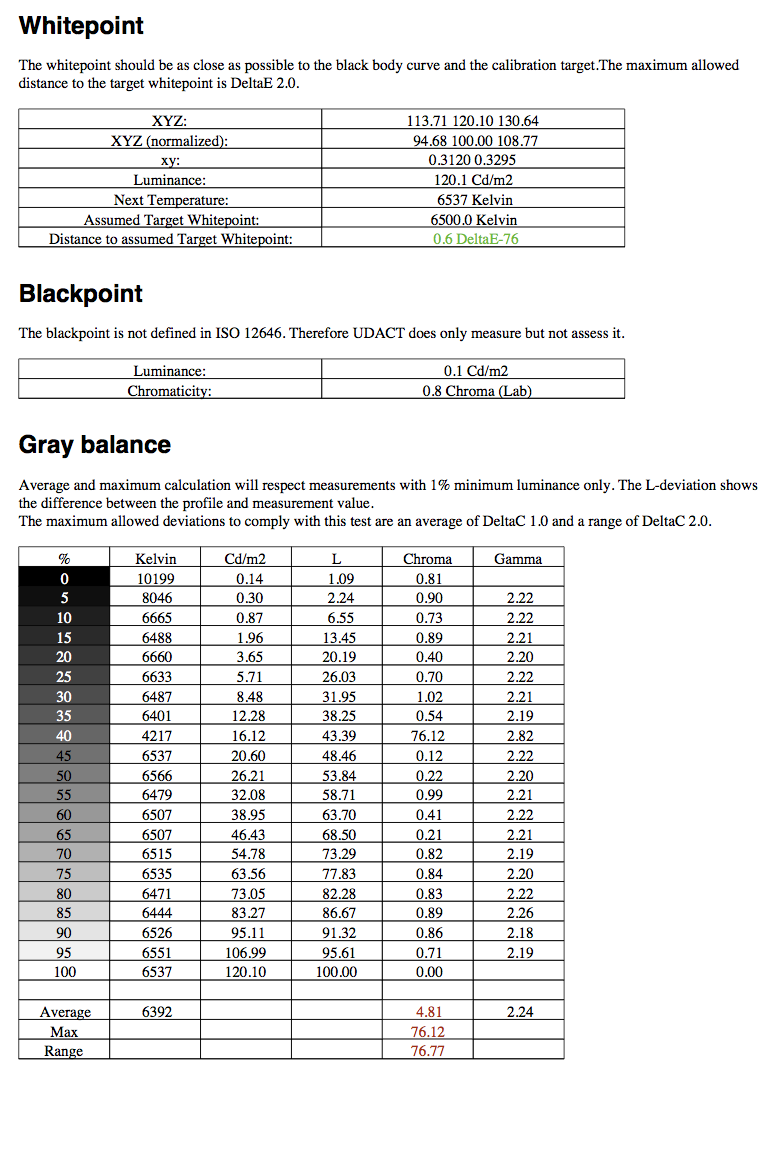

  • Hänge bitte mal die Profivalidierung an, die iColor Display ausgibt. Angetastet hast du nur die drei RGB-Gain-Regler und nicht etwa die 6-Achsen-Farbkontrolle (ist ebenfalls im Benutzermodus verfügbar)?

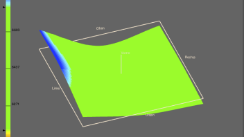

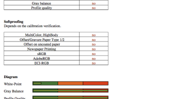

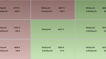

  • Hallo Denis,
    danke, daß Du Dich kümmerst - ja, angerührt habe ich nur RGB, die 6-Achsen-Kontrolle ist im Grafik-Modus sowieso nicht zugänglich. Ansonsten steht Eingangsformat auf YPbPr, Gamma auf PC und Voreingestellte Modi auf Benutzerdef. Farbe.

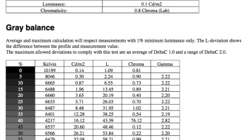

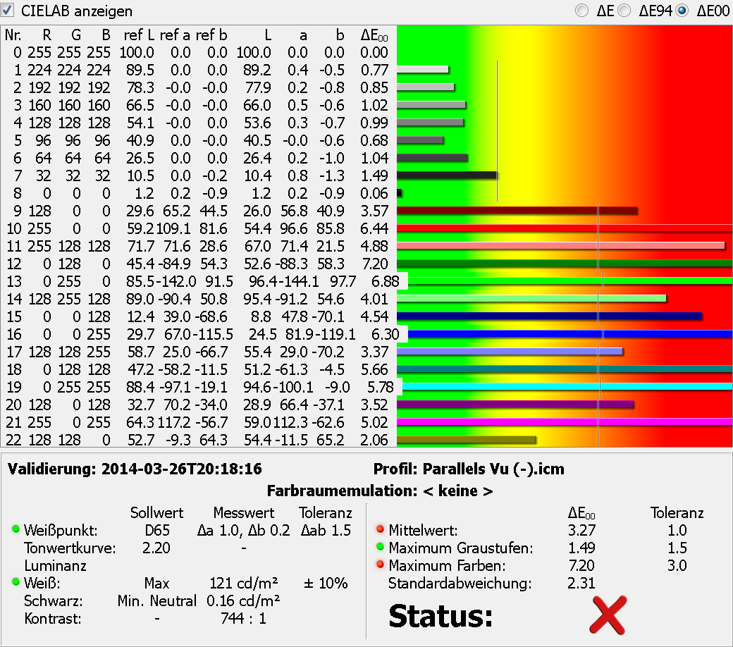

    Ich hänge Dir ein PDF an, da sind 2 Protokolle des U2711 drin, einmal nach Kalibrierung/Profilierung mit iColorDisplay 3, einmal mit iProfiler. Messsonde ist jedesmal das i1Display Pro. Zum Vergleich enthält das PDF auch noch die Werte, die ich mit dem Macbook Pro 13" (late 2013) Retina erreiche.
    Ich habe alle Messungen nochmal komplett neu gemacht, die von mir erwähnten "bis zu 50" finde ich komischerweise in den Werten nicht mehr (keine Ahnung, warum, ich hatte das mehrfach nachkontrolliert, weil ich's nicht glauben konnte). Auch die Delta E von 17, die bei grün angezeigt werden, sehe ich im Protokoll nicht, da stehen aber auch nur Delta E 94-Werte drin und nicht die Delta E-Werte, die iColorDisplay direkt neben dem Testfenster auf dem Bildschirm anzeigt.
    Egal, die Messungen des U2711 sind weiterhin deutlich schlechter als die des Retina-Displays. Lasse ich den UGRA-Test durchlaufen, fällt der U2711 in allen Punkten ausser Weißpunkt und Graubalance durch, der Apple besteht ALLES ausser MultiColor, Highbody, AdobeRGB und ECI-RGB - das heißt für mich aber dann auch, daß ich mir die Anschaffung des U2711 hätte sparen können.....
    Wäre nett, wenn Du mal drüberschaust und Deine Einschätzung abgibst. Vielen Dank!

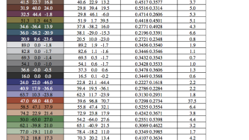

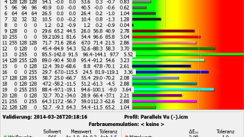

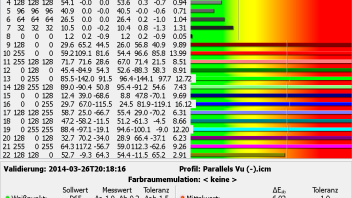

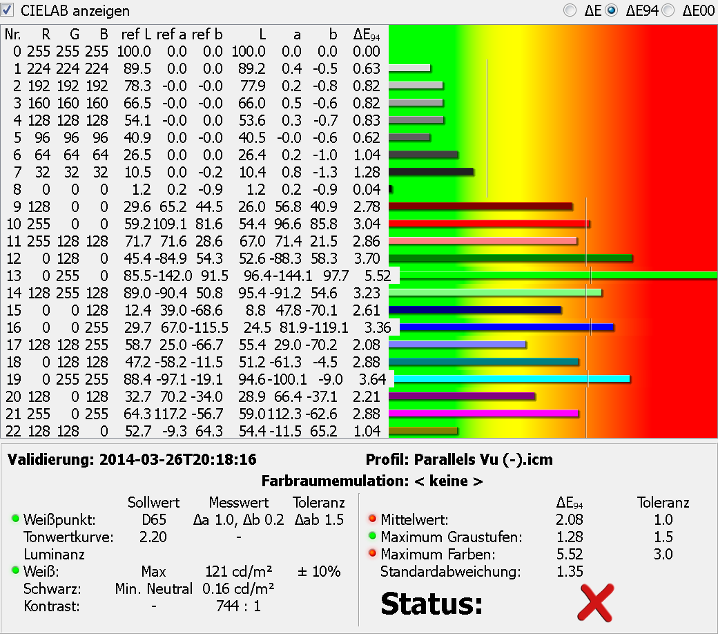

    P.S.: ich habe die "17" gefunden, habe einfach nochmal die aktuelle Profilierung durchlaufen lassen - das zeigt mir iColorDisplay aktuell an:
    dE dE94
    0% 0.1 0.1
    17% 1.3 1.3
    25% 1.1 1.1
    50% 0.5 0.5
    75% 0.9 0.9
    100% 0.0 0.0
    R 16.6 8.4
    G 11.6 9.1
    B 9.2 3.4
    C 12.0 6.9
    M 13.7 7.4
    Y 3.0 2.7
    und so sieht die Messung auf dem Retina-Display aus:
    dE dE94
    0% 0.1 0.1
    17% 0.6 0.6
    25% 0.4 0.4
    50% 0.7 0.7
    75% 0.6 0.6
    100% 0.0 0.0
    R 1.5 0.6
    G 1.4 0.2
    B 1.2 0.5
    C 0.9 0.3
    M 0.5 0.4
    Y 0.9 0.2
