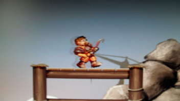

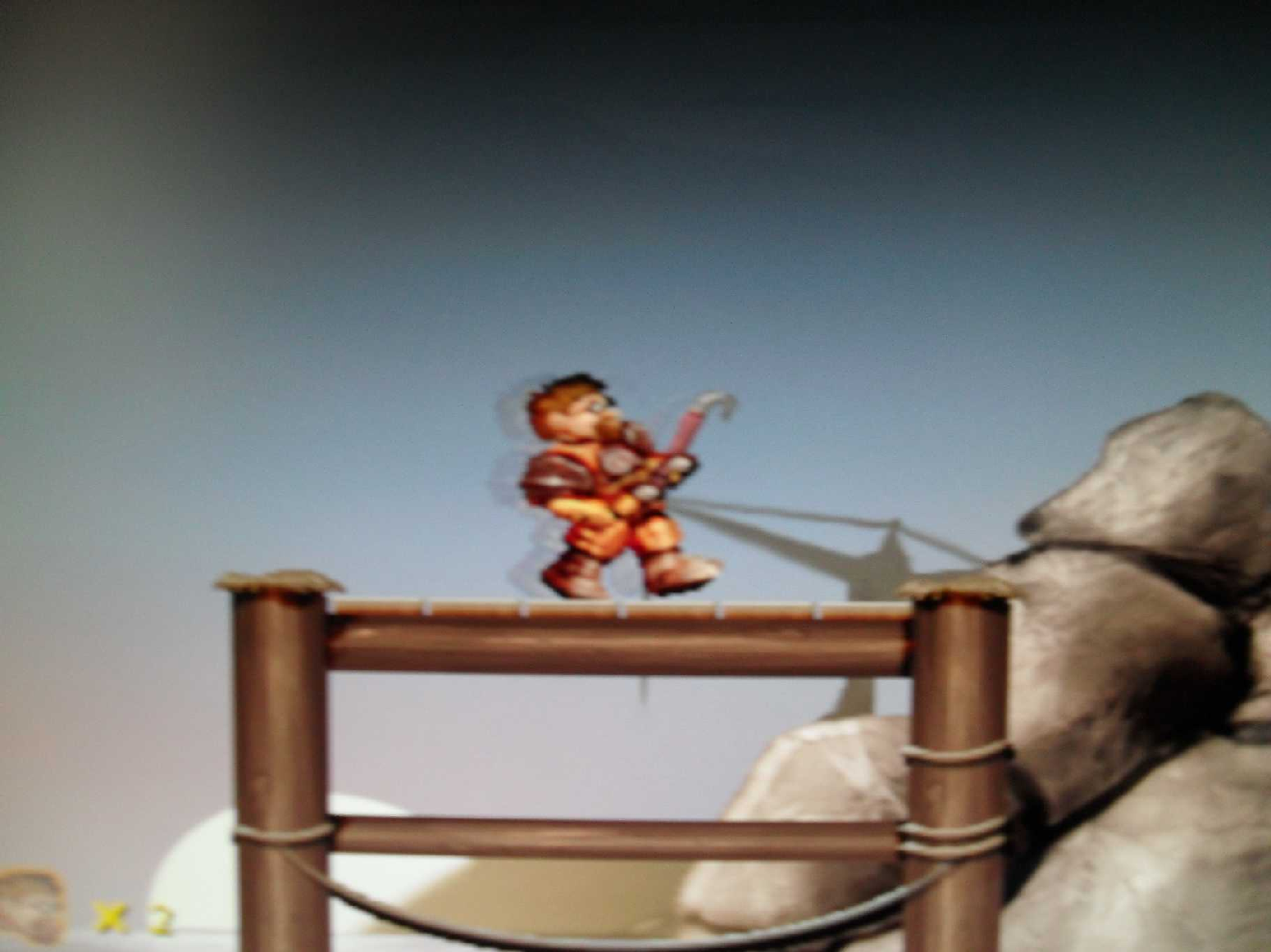

    1. Wenn ich mal das eine oder alte VGA-Spiel spiele, kann es vorkommen dass bewegte Spiel-Objekte flimmern bzw. unscharf sind. Hatte vor ein Paar Tagen dieses Freeware-Spiel "Codename Gordon" (ein an Half Life 2 angelehntes Jump'n Run) gestartet, und die Spielfigur hat im bewegten Zustand überhaupt keine Schärfe, sieht eher aus als ob die Figur doppelt oder dreifach überlagert dargestellt wird. Sowas hatte ich zuvor auf meinem alten 60Hz-Gerät nicht gesehen. Liegt das an der zu hohen Hz-Zahl oder was genau könnte hier für dieses Phänomen verantwortlich sein?

    Hab ich auch bereits getestet, das gleiche Bild. Könnte evtl. noch versuchen die Trace-Stufe des Monitors komplett auf Null zu stellen, befürchte aber dass das auch nicht damit zusammenhängt.
    Werde heute abend mal ein Pic davon machen, damit man eine bessere Vorstellung davon bekommt. Hoffe dieser Effekt lässt sich überhaupt fotografieren... :S

    Außer bei 30 Frames. Da hab ich exakt das gleiche Flimmern was ich in VGA-Spielen hab (gemäß des mir angehängten Pics).
