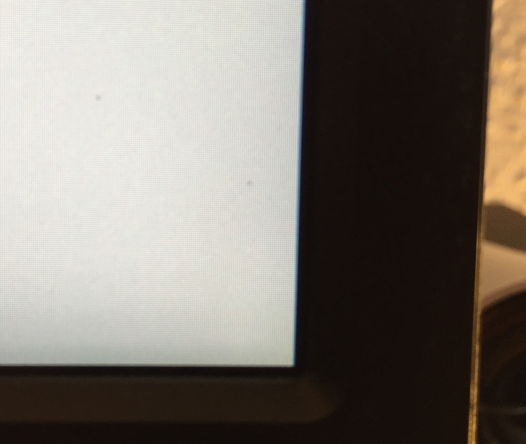

    ich bin so langsam am verzweifeln, denn ich habe nun schon den VIERTEN 4K Monitor hier, den ich wohl auch wieder zurückschicken werde.
    Die ersten 3 waren Acer Predator XB280HK, da ich eigentlich einen G-Sync tauglichen 4K Monitor wollte. Jeder dieser Monitore hatte Schmutzpartikel im Display. Mal größere, mal kleinere, aber immer deutlich sichtbar.
    Nach dem 3. Monitor beschloss ich dann, dass Acer wohl einfach eine gute Qualität liefert und habe mich nun nach ein paar Wochen "Pause" ohne neuen Monitor, nach dem positiven Test zum ASUS PB279Q für ebendiesen entschieden. Zwar ohne G-Sync und fast 200€ teurer, aber bessere Qualität und ein IPS Panel.
    Leider hat aber auch dieser Monitor wieder genau das gleiche Problem und ich frage mich, ob ich einfach nur viel zu pingelig bin, oder immer ein Reisengroßes Pech habe.
    Kein Testbericht hat je dieses Problem erwähnt, aber da es bei mir nun bei 4 Monitoren auftrat, muss es scheinbar doch recht verbreitet sein. Es sind technisch gesehen keine Pixelfehler, sondern wohl Staubpartikel, die im Produktionsprozess mit eingebacken werden.
    Bei einem 27" 5K Monitor deckt so ein Partikel schonmal eine ganze Reihe Pixel ab.
    Anbei auch mal ein Bild, was ich mit meinem iPhone geschossen habe, man braucht also keine besonders professionelle Kamera oder Adleraugen, um die Partikel zu sehen.
    Meine Frage ist nun, ob euch das auch schon mal so gegangen ist, oder ob so etwas mittlerweile "normal" ist und man mit sowas leben muss...
    Ich bin eigentlich nicht bereit 730€ für einen Monitor auszugeben, wenn er dann einen solchen Makel ab dem ersten Tag aufweist. Es handelt sich ja noch nicht einmal um einen Pixelfehler der nach der Fehlerklasse 2 noch "OK" wäre, sondern um einem klaren Produktmangel, ähnlich einem Auto mit einem Lackfehler oder einem Schrank in einem Kratzer im Funir.

    Naja, es kann nur Pech sein: Die Monitore kamen jeweils direkt aus der versiegelten Originalverpackung auf meinen Schreibtisch und hatten die entsprechenden Fehler. Ich hänge hier mal die Fotos der ersten 3 Monitore an (Acer). Man sieht, dass es sich um irgendwelche Partikel handelt und ich habe überprüft, dass diese auch nicht auf der Oberfläche, sondern unentfernbar im Panel sind.

  • Ich hatte genau die gleiche Konstellation:
    1 x PB279Q grau schwarze Schmutzwassertropfen im Panel + 2 x rote Pixelfehler
    2 x Acer XB280HK beide mit 0,3-0,5 cm großen, schwarzen Partikeln (Produktionsdatum: August 2015)
    Ich denke das ist Plastik vom Rahmen. Ich habe so welche Partikel auch in der weißen Folie entdeckt in die der Bildschirm eingepackt ist.
    Diese Plastikpartikel sind wohl beim Einbau in das Panel gelangt.
    Acer stellt diese Panel nicht selber her. Diese sind von Innolux und werden mit zig anderen gleichen Paneln in einem Karton geliefert.
    Das Panel ist ca. 200 Euro wert. Das G-Syncmodul ca. 100 Euro. Der Rest vom Monitor (Gehäuse, Standfuß, Netzteil) ist Schrott. Minderwerig^3. Der ist m.M.n. maximal 20-30 Euro wert. Bei einem VK von 580 Euro, sollte noch genug Geld für eine geringfügige Qualitätskontrolle (Sichtprüfung mit weißem, blauem, grünem und rotem Hintergrundbild) da sein. Es ist echt nicht zu fassen, was sich Acer da erlaubt. Man hört auch von anderen Acer TFT's mit Gsync von derartigen Probelmen (Dreck, Haare im Display). Und das sind anderen Panel von AU Optronics IPS.
