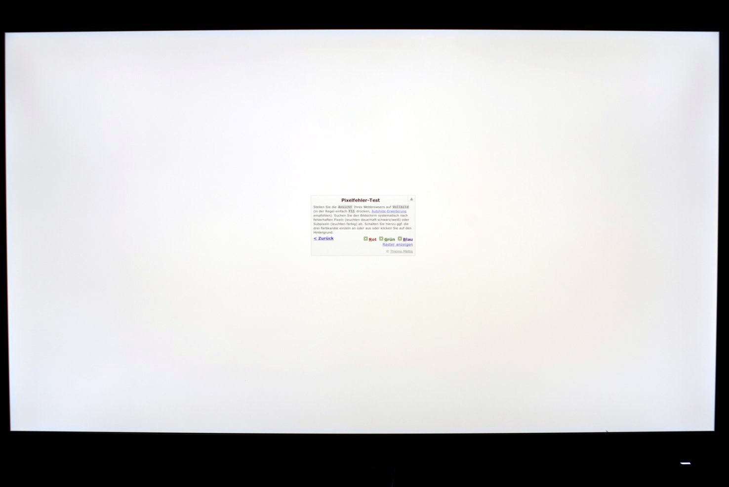

    nach dem durchaus positiven Testbericht hier, habe ich einen neuen Monitor, einen BenQ SW2700PT, gekauft und heute bekommen.
    Zuerst war ich von den Farben in Werkseinstellung sehr begeistert. Dann habe ich mir verschiedene Referenzbilder angeschaut und musste feststellen, dass, wenn ich Weiß voll flächig darstelle, der Bildschirm zu den Rändern hin gräulich wird. Zuerst dachte ich, das hat mit dem Blickwinkel zu tun, leider jedoch nicht.
    Jetzt meine Frage: Kann das mit einer fehlerhaften Einstellung zusammen hängen, oder ist es ein Hardware-Fehler?

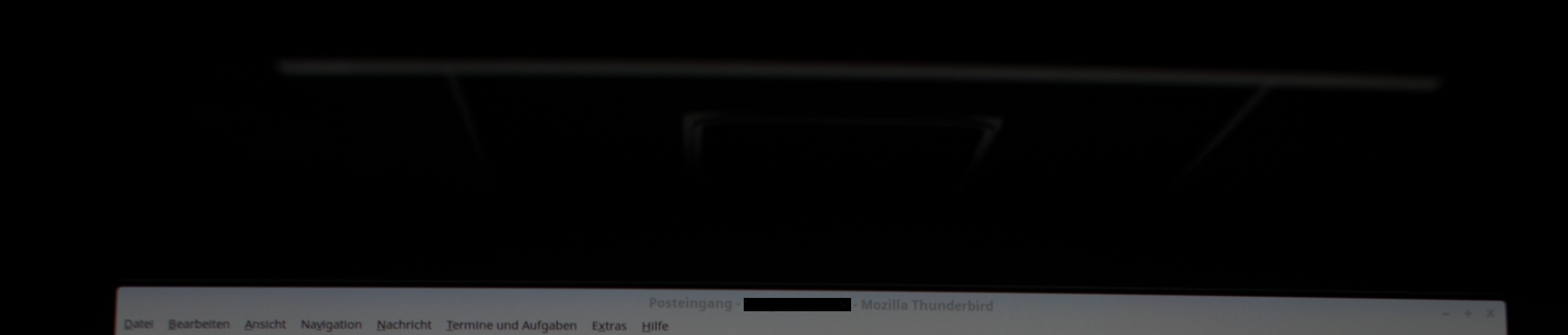

  • Hier die Bilder, die ich auch BenQ geschickt habe.
    Bild 2 war mit der Kamera schwierig darzustellen. In der Realität waren die Ränder links und rechts grauer.
  • Da bin ich mal auf das Austauschmodell gespannt, so schlecht sieht das jetzt garnicht aus für einen Monitor ohne DUE, im Alltagsbetrieb dürfte es noch weniger auffallen als mit einem Testbild.

    herzlichen Dank für die Bilder. Da Kameras einen erheblich kleineren Dynamikumfang als unsere Augen haben, können sie bei "wenig Licht" mit langer Belichtungszeit eine deutlichere Darstellung der Helligkeitsunterschiede machen (die Bilder in den Testberichten bezüglich Lichthöfe verduetlichen das hier auf PARD übrigens sehr gut). Das machen die zwar auch bei einem "normalen" Bild, aber wir Menschen sind dabei im normalen Helligkeitsbereich "wenig empfindlich" - wenn man die Bilder von franjo analysiert (Pixelhelligkeit), dann sind da erhebliche Abweichungen dargestellt.
    Ich halte das Vorgehen von Benq für richtig und hoffe, dass franjo einen guten Austauschmonitor bekommt.
