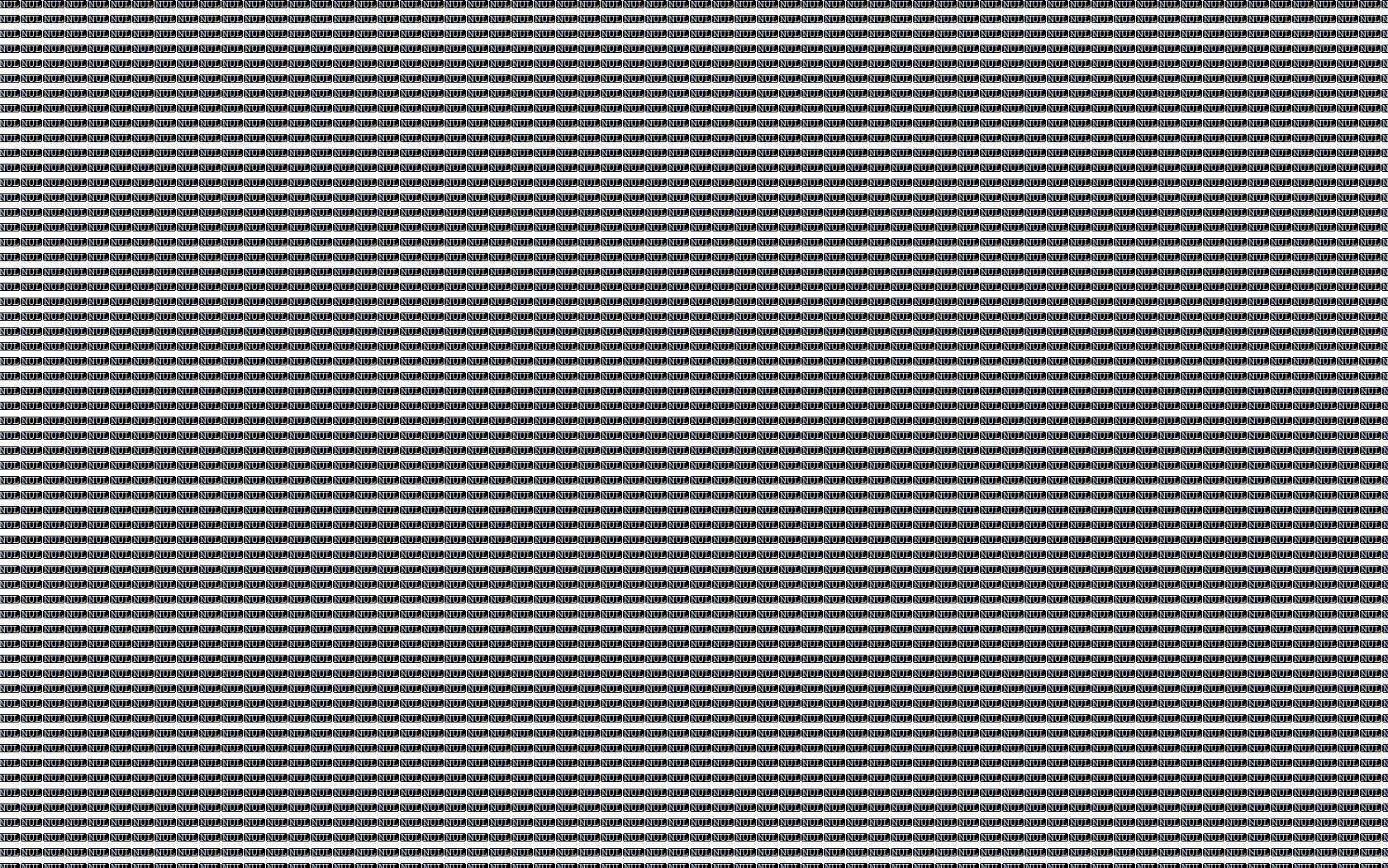

    3. Fiepen in Abhängigkeit vom Bildinhalt. In der Regel bei harten Kontrasten also Textseiten z.B. Frequenz kann mit der Schriftgröße eingestellt werden. Abhilfe; einfarbiges Bild darstellen, aber hilft natürlich nur bedingt :S , die Genaue Quelle im Gerät kenne ich nicht. damit fiepts eigentlich immer schön.
