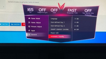

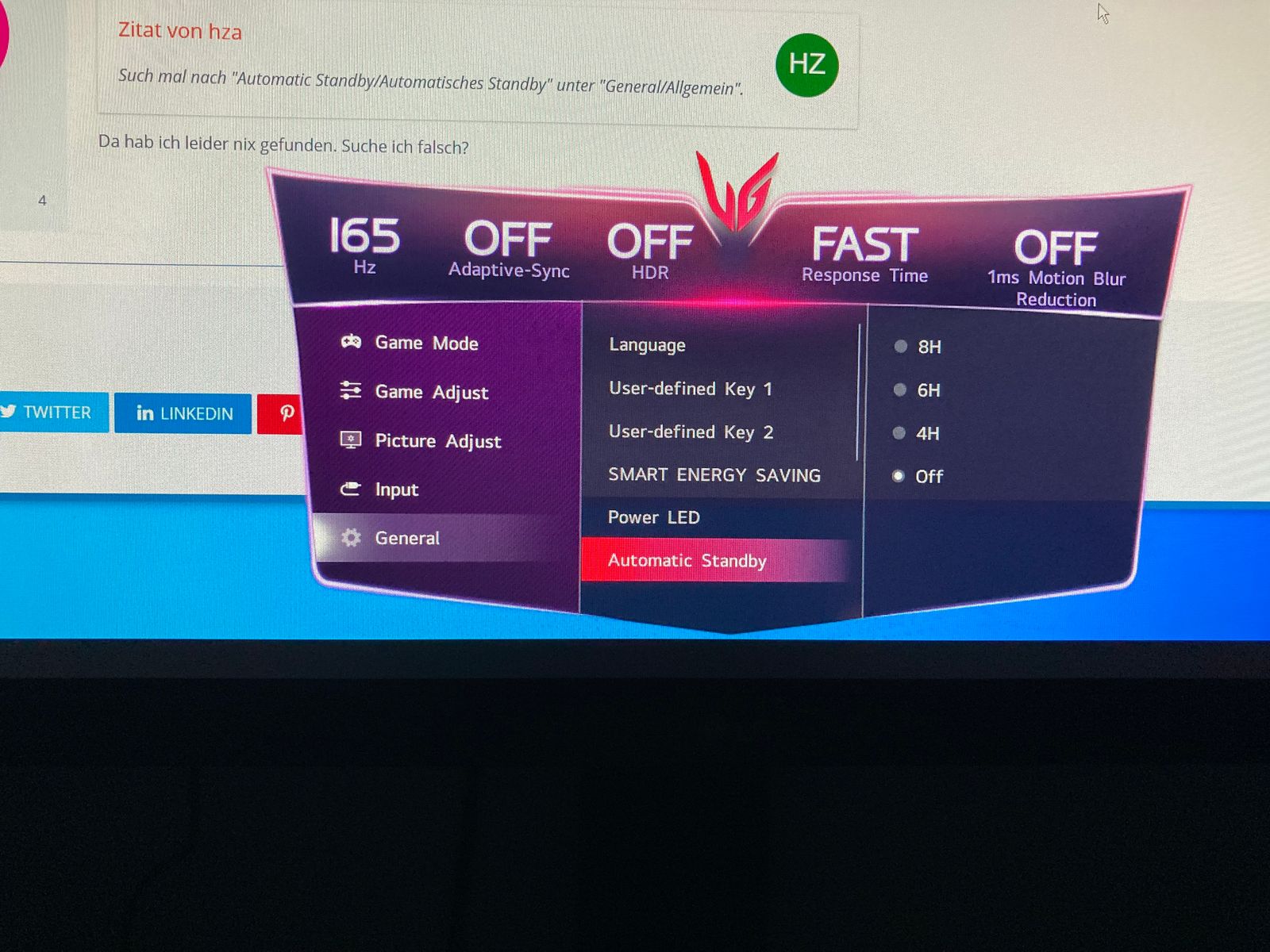

  • Das schaut bei mir so aus (LG 27GP850). Ich weiß nicht, welches Modell bzw. welche Modelle du von LG hast. Ich bin davon ausgegangen, das haben vielleicht nicht alle, aber viele LG Modelle auch.
    Das ist bei mir schon aus. Ich habe einen 27UD58-B und einen 43UD79-B - hab schon überlegt nochmal den Nachfolger des 43er zu nehmen, der hat auch USB-C mit Lademöglichkeit. Hab aber festgestellt, dass ich mit 2x27" oder 2x32" besser klarkomme als mit dem 43"er
