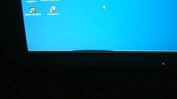

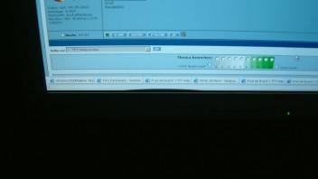

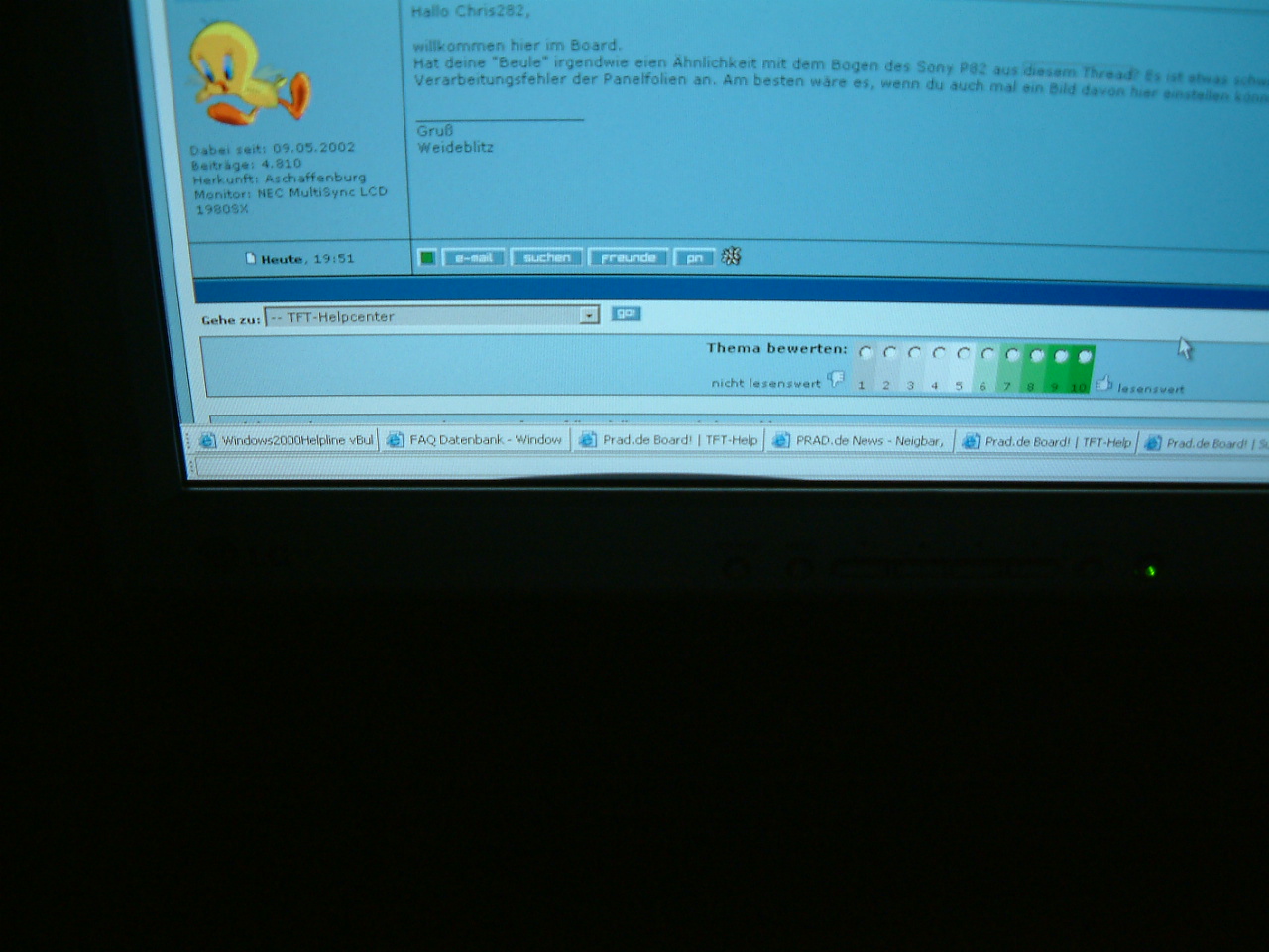

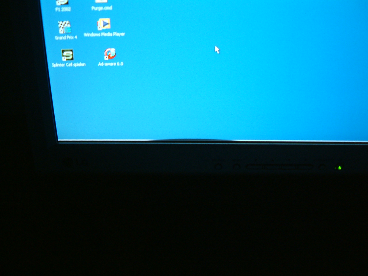

    Ich habe seit November 2002 einen LG Flatron 1811 B und bin bisher sehr damit zufrieden. Leider habe ich seit einigen Tagen am unteren Bildrand im Bereich der Taskleiste, ca. 7cm vom linken Gehäuserand auf einer Länge von ca. 5 cm eine kleine "Beule" im Display. Es sieht aus wie ein Schatten, der sich hinter der Frontscheibe bildet, so als wäre das Bild auf einer Folie dargestellt und im Bereich der Beule hat sich die Folie von der Frontscheibe gelöst. Bitte entschuldigt meine unpräzise Erläuterung, ich weiss nicht, wie ich es sonst beschreiben soll.

    Hat deine "Beule" irgendwie eine Ähnlichkeit mit dem Bogen des Sony P82 aus diesem Thread? Es ist etwas schwierig, sich davon ein Bild zu machen. Es hört sich auch wie ein Verarbeitungsfehler der Panelfolien an. Am besten wäre es, wenn du auch mal ein Bild davon hier einstellen könntest.
  • Hallo Chris,
    das sieht identisch mit dem P82-Problem aus. Die Folien haben sich abgelöst, was auf eine mangelhafte Befestigung dieser in der Produktion schließen läßt. Das ist aus meiner Sicht ein klarer Reklamationsfall. Da hast du nun Glück, daß die Gewährleistung auf 2 Jahre verlängert worden ist.
