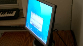

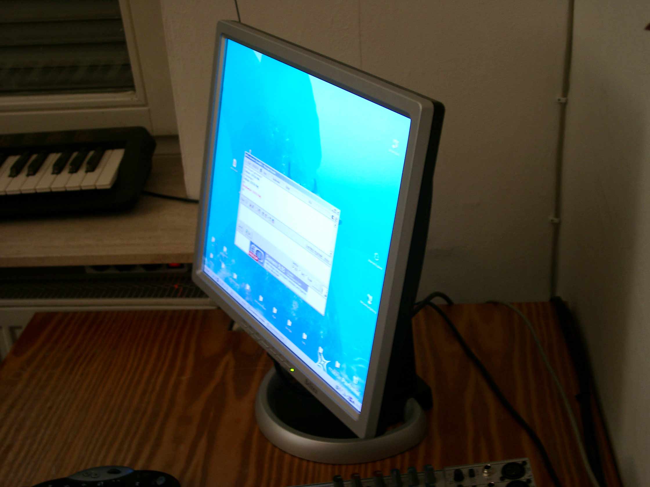

Eine Höhenverstellung gibts auch. Die Mechanik ist aber nicht umwerfend. Man kann hinten einen kleinen Metallsplint herausziehen und nun lässt sich der TFT nach oben bewegen, was etwas schwergängig ist. Er verharrt dadurch aber auch ohne den Metallsplint in jeder beliebigen Höhe. Aber zur "Sicherheit" oder so, kann man den Metallsplint wieder einführen. Ich empfinde die niedrigste Höhe allerdings für optimal.
Alle Positionsverstellungen des Bildschirmes sind recht schwergängig. Man kann ihn relativ weit nach vorne kippen und noch weiter nach hinten, ungefähr 10° und 30°. Nach rechts und links kann man ihn nicht drehen. Nur durch "Fußverdrehung".
Die Pivotfunktion kann man ganz gut einstellen, nur muss man ihn, in der niedrigsten Position, ein bißchen nach hinten kippen bevor man ihn dreht, sonst kratzt man ihn auf dem Tisch entlang...
Mit der Kabelführung hat man dabei keine Probleme, solange man sie nicht irgendwo hinter dem Bildschirm fest verlegt (Die Kabel brauchen halt einen kleinen Spielraum). Per Detonator Treiber funktioniert die Pivot-funktion dann auch einwandfrei.
Kleines Manko:
Der Bildschirm ist in seiner Grundstellung nicht eingerastet. D.h. man muss den Bildschirm von Hand horizontal ausrichten. Was aber an sich kein Problem darstellt. Das Drehen des Displays ist eher schwergängig, deshalb benutze ich zwei Hände um ihn zu drehen, da man ihn so besser positionieren kann. Auch hochkant gibt es kein "Einrasten", also auch hier von Hand positionieren.
