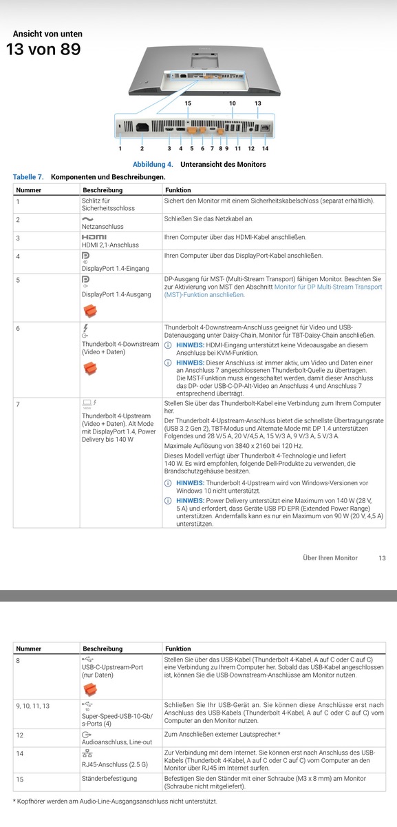

    Ich habe nochmals im Handbuch nachgesehen, also der Monitor hat diese Anschlüsse.
    Aber vielleicht geht es ja auch viel einfacher.
    Eigentlich dachte ich mir, dass wenn ich 2 Monitore per Daisy-Chain verkette, egal ob TB oder DP kann ich mehrere Rechner an dem Master Monitor anschließen. Den Mac per Thunderbolt auf DisplayPort Kabel und zusätzlich eine USB-C Verbindung für den KVM Switch und das Windows Notebook nur per Thunderbolt.
    Dann stelle ich nur am Master die Input-Source um und bin fein.
    Ist das zu optimistisch gedacht?

    Stammt das vom Dell U2725QE? Es ist tatsächlich so, dass du das Bild vom Notebook und vom Mac nicht jeweils auf einem Monitor anzeigen willst?
    Deine Konstellation ist tricky und obwohl die Monitorspezifikationen tatsächlich 2 Ausgänge für Daisy-Chaining haben, solltest du Folgendes beachten:
    1. Das Kabel Thunderbolt auf DisplayPort muss zwingend bidirektional sein.
    2. Wie gut der KVM-Switch des Monitors ist, musst du vorher überprüfen. Da gibt es Lösungen von vollautomatisch (es reicht lediglich, die Signalquelle zu wechseln), bis manuelle Auswahl im OSD, wo zig Klicks benötigt werden. Alternativ kannst du eine MX Keys S verwenden mit dazugehöriger Maus. Diese ist für Windows/Mac ausgelegt bei der Beschriftung und mit einem Klick bist du auf dem entsprechenden Rechner.
    3. Zumindest bei der Webcam, ich gehe davon aus, dass der Monitor diese integriert hat, und LAN ist eine Verbindung per USB notwendig, zumindest mit dem Rechner, der per DisplayPort verbunden ist.
    4. Ob es Einschränkungen (120 Hz) bei Verbindung über Daisy-Chaining gibt, sollte im Handbuch genannt werden.
    Ich denke, du wirst es ausprobieren müssen. Theoretisch ja, aber in der Praxis habe ich dann eben doch bei unseren Tests immer wieder Einschränkungen feststellen müssen, die so im Handbuch nicht aufgeführt sind.

    Ja, das ist der Auszug vom Handbuch des Dell U2725QE.
    Da ich mir aber nicht sicher bin, ob ich es im ersten Post alles richtig rüber gebracht habe, beschreibe ich es nochmal.
    Ich möchte den PC und den Mac jeweils mit dem Monitor A - Master verbinden (der Master hat Netzwerk, Maus - Tastatur (es ist die MS Keys S samt Anywhere 3s und Logi Bolt), Webcam physikalisch in seinem Dock). An dem TB Upstream (Port 7) hängt der HP und an dem DisplayPort (Port 4) der Mac. Der Mac hat zusätzlich noch eine USB-C Verbindung von TB auf Port 8 - für eben die Periphere die am Master hängt. Jetzt kann ich den Input am Monitor auf TB oder auf DP stellen und ich bin am entsprechenden Rechner. Im Besten Gall funktioniert nun alles.
    Wenn ich nun dieses Setup mit einem zweiten Monitor erweitern möchte, reicht es dann den Monitor 2 per Daisy-Chain an den Master anzuschließen und alles passt?
    Wozu benötige ich das bidirektional Kabel? Ist dann das zusätzliche USB-C Kabel obsolet?
    Ist dieses Setup ungewöhnlich?
    Generell bin ich ein Laie, was Monitore betrifft und muss daher ggf. mehrfach fragen.
    Deswegen bitte ich zuvor schon mal um Entschuldigung..
    Du hattest doch geschrieben:
    Den Mac per Thunderbolt auf DisplayPort Kabel ...

    Ich habe jetzt einen U2725QE hier und den HP per TB direkt angeschlossen, den Mini per TB auf Displayport und das zusätzliche USB für den KVM.
    Das funktioniert - ich muss nur die Quelle umstellen und das Videosignal wechselt mit der gesamten Peripherie.
    Wenn ich jetzt auf das Dual Monitor Szenario aufrüsten möchte, fehlt mir dann doch nur der 2te, identische Monitor und die DaisyChain Verbindung per Thunderbolt, oder?
    Ja, das sollte so gehen. Muss nicht der identische Monitor sein, er muss nur die entsprechenden Eingänge haben, solange er das letzte Glied in der Kette ist.
