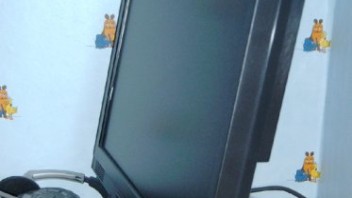

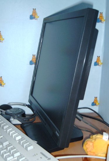

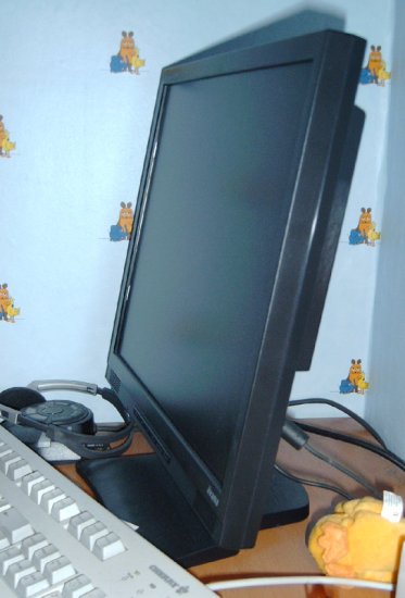

anbei ein Bild!
Marco
anbei ein Bild!
Marco
Hey erstklassig - thx! ![]()
Gefällt mir optisch sehr gut, ist vorallem schön flach.
Wie siehts denn so mit Schlierenbildung aus ?
Hat er nen guten Schwarz-Wert ?
Wie ist die Ausleuchtung (scheint die Lampe rein, wie bei vielen Q17ern) ?
Der soll ja nen ziemlichen engen Blickwinkel haben, kannst du das bestätigen ?
`Nochmal vielen Dank für das pic und die Antworten auf meine Fragen
greetz
da-v-em
Blickwinkel ist klasse, Schwarz klasse, Ausleuchtung perfekt und Schlierenbildung habe ich gar keine! Ich habe zwei Stück, und die machen 0 ("NULL") Probleme. Habe beide aber nicht übers DVI-Kabel sondern übers normale Kabel angeschlossen. Das passt optimal. Bin wirklich begeistert!

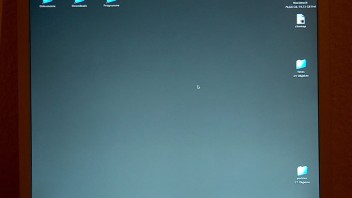

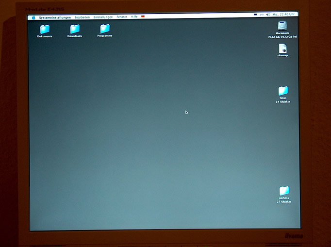

Bei sehr dunklem Bild und DVDs mit Letterbox (zum test: ) sieht man alle 4 Lampen reinscheinen und das sehr deutlich. Besonders die untere Leuchte strahlt in meinen Augen fast bis zur Monitormitte. Bei normalen Anwendungen mit hellem Hintergrund sieht man nix, aber sobald es sehr dunkel wird, nervt das total.
Macht doch mal bitte einer nen Vergleich, oder ist das schon ein Tauschgrund? Ich mache morgen mal ein Foto und setze das dann rein.
Nachtrag: bei Tageslicht (habe den bericht ja im Dunkeln gestern begonnen) oder mit zunehmenden Abstand (>1m) tritt das Merkmal nicht mehr auf. Man könnte also sagen: DVDs guckt man eh mit etwas Abstand, von daher also kein Problem und störend wird es nur, wenn man in dunklen Räumen dunkle Anwendungen laufen läßt. Beim zocken von Deus Ex oder Descent, wo man nun mal etwas näher am Monitor sitzt ist es mir allerdings nicht aufgefallen. lediglich beim statischen dunklen Bild, oder bei ner Letterbox-DVD (Star Wars) mit sehr gringen Betrachtungsabstand (<0,5 m). Ist es nun ein Mangel oder stelle ich da zu ungewöhnliche Ansprüche ![]()

negativ ?(weil nur da feststellbar): bei Sichtabstand unter 0,5 m + dunkler Umgebung + sehr dunklem Bildschirminhalt sieht man die Leuchten ins Panel reinscheinen). Werde da aber mal bei iiyama nachfragen.
Im Anhang findet sich ein Foto davon.

Noch ein kleiner Nachtrag zu meinem Helligkeitsproblem:
Offensichtlich ist die obere Hintergrundbeleuchtung ausgefallen, so die Ferndiagnose der (kostenlosen) Support-Hotline. Ersatzgerät ist unterwegs.
