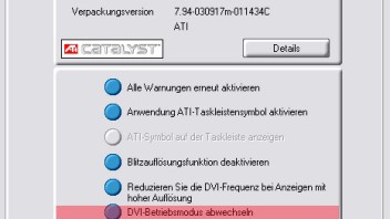

  • Könnte auch eine Manifestation des Pixelfeuerwerks sein, zwar ohne eigentliches Pixelfeuerwerk aber das Verschwinden/Flackern des Bildes gehört auch zum Pixelfeuerwerk. Dazu passt auch dass es nur bei DVI passiert.
    Schau mal hier, da ist die Lösung:
    Pixelfeuerwerk bei ATI Karten - die Lösung.

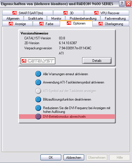

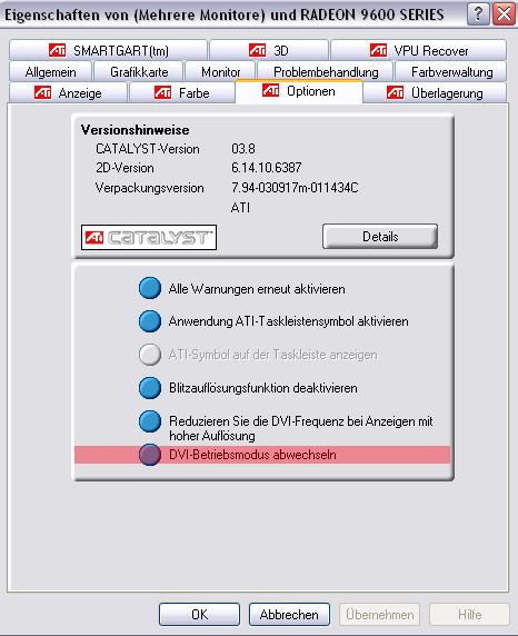

  • zu Maggi:
    Problem tritt immer auf, egal ob am analogen Anschluß ein CRT angeschlossen ist oder nicht!
    zu Thop:
    Link habe ich mir angeschaut, leider gibt es bei mir die Option
    "DVI Betriebsmodus abwechseln" nicht.
    Habe die allerneuesten Catalyst-Treiber installiert, heißt die Option da evtl. anders oder ist nicht gleich zu finden?
    Die anderen beiden Optionen habe ich wie im Thread empfohlen auf "Nein" eingestellt. Hilft leider nicht, das Problem der Bildaussetzer zu beseitigen!
    Dank für Eure Hilfe, echt super!
  • Genau dieser Punkt ist bei mir nicht vorhanden.
    Die Versionshinweise stimmen genau überein:
    Version ist gleich
    2D-Version ist gleich
    Verpackungsversion ist gleich
    Wieso denn das?
