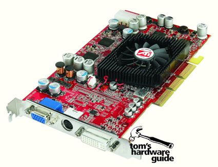

  • Ich habe ein Bild dieses Anschlußes gefunden. Es ist der rechte weiße im Bild. Dieser ist breiter und kürzer und ohne dieses breite einzel stehende Pin vom LCD mitgeleiferten DVI-D Kabels.
    Hat zufällig einer eine Radeon 9800 mir der Viewsonic VP 181 in betrieb? :))
    Der müßte doch das selbe Problem gehabt haben? ?(

    Schau auch mal hier, dort findest du Bilder vom DVI-I Anschluss.

    Jetzt weiß ich das an meiner Radeon 9800 ein DVI Anschluß ist, aber was hab ich dann an meinem LCD?
    Der DVI Standart ist doch überall gleich? Ich habe auch ein dreipoliges Stromkabel dazu bekommen. Ist meine Ausführung am ende keine Europäische oder so was? 8o
    danke. Bin aber immer noch durcheinander.
