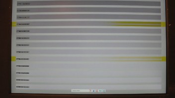

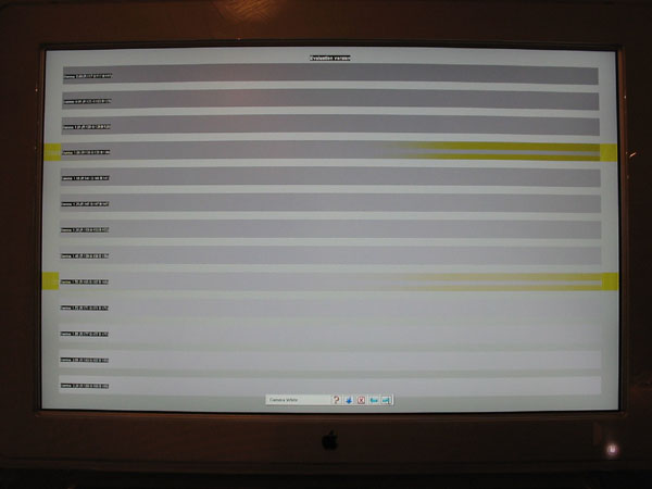

    leider kam meine DVI-faehige Grafikkarte erst gestern - konnte mein neues display daher auch erst gestern abend testen. Das apple cinema hd display gefaellt mir grundsaetzlich prima, nur ist mir an meinem Geraet folgendes aufgefallen:
    1) gelbe Streifen bei Monitor-testbildern vom nokia test und passmark test
    (siehe Bilder). Ich denke die gehoeren da nicht wirklich hin, oder?
    Wer hat eine Erklaerung? Defekt am Panel oder defekt der Grafikkarte oder Treiber/DVI Problem? Ausser bei den Testprogrammen sind mir solche gelben streifen bisher noch nicht aufgefallen...kann aber natuerlich noch kommen)

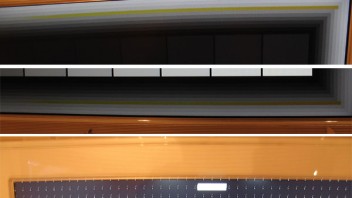

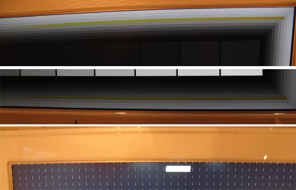

    2) Lichteinstreuung am oberen Bildschirmrand. Diese beiden hellen Flecken stoeren mich, ich denke fuer ueber 2000Euro muss es auch besser gehen, oder?

  • Hi,
    Zu Punkt 2: Ein wirklich homogenes Schwarz ist bei der Fläche schwierig. Mein 17" TFT meistert das auch besser als mein 24" Samsung (von denen hatte ich -lange Geschichte- schon 3 Stück hier stehen- ein wenig wolkig war es immer, mal weniger (wie bei meinem jetzigen) mal mehr; solche Einstreuungen habe ich oben nicht, da mußt du selbst entscheiden ob es dich stört).

  • Hallo Denis,
    danke fuer deinen Beitrag. Laut CT hat das cinema hd display ein IPS panel.
    Ich habe gerade mal in einem Grafikprogramm eine einfarbige graue Flaeche erstellt und dann die Helligkeit veraendert. Bei RGB=90,90,90 bekomme ich reproduzierbar auch da die gelben Fransen, und zwar sogar das halbe Bild fuellend. Ich habe daraufhin die Aufloesung mal auf 1600x1000 reduziert (das apple stellt alle Aufloesungen ab 1600x1000 1:1 ohne Interpolation dar, darunter wirds hochinterpoliert). Die gelben Streifen sind immer noch da, allerdings nur noch als ca. 5 cm breiter Streifen auf der rechten Bildseite. 1600x1000 ist doch aber noch deutlich innerhalb der DVI single link Spezifikation.
    Nachtrag: das apple display hat NUR einen digital-Eingang, hier gibts gar keine Alternative. Also sollte es ueber DVI in 1920x1200 doch auch funktionieren.

  • noch ein nachtrag:
    ich habe ein update der chipsatz treiber des mainboards installiert und siehe da, ploetzlich funktioniert opengl und directx wunderbar auch in 1920x1200, auch DVD fullscreen schauen geht jetzt ohne Absturz :)
    Allein das Problem mit den gelben Fransen ist noch nicht geklaert. Es tritt aber offenbar nur dann auf wenn ich grossflaechig die RGB farbe 90,90,90 anzeige, sobald ich nur +-1 der rgb Werte veraendere ist es fast weg, bei +-2 komplett weg. Daher sieht man die Fransen im normalen Gebrauch surfen, 3d, Bilder betrachten, DVD schauen etc. nicht, sondern nur bei diesen speziellen testbildern.
    -Michael
  • Nachtrag: Nach Tausch der Grafikkarte ATI FireGL Z1 durch ATI FireGL X1 sind die gelben Streifen verschwunden. Es lag also tatsaechlich an der Grafikkarte (evtl. Serienstreuuung Signalqualitaet?).
