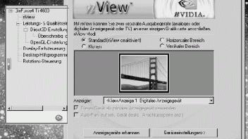

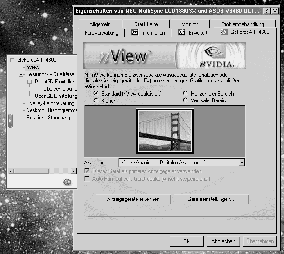

    Ich habe zwar eine andere Karte, aber bei mir ist das Menü unter Systemsteuerung -> Anzeige -> Einstellungen -> erweitert -> GeForce4 Ti 4600 -> nView.
    Dort läßt sich das primäre Ausgabegerät wählen.
  • genauso wie dein Bild brauche ich's. Diese Menü Punkt erscheint bei mir gar nicht. Und das verstehe ich nicht warum. Wie kann ich diese Punkt anzeigen lassen?
    (würde gern ein Screenshot auch einfügen...wie geht es? Er fräg mich nach einen Skript????)
    Und was passiert, wenn Du das Ausgabegerät änderst, aber nur ein Gerät angeschlossen ist?
    Bei mir ändert sich nichts!

    Original von vomlandsknecht
    Da meine Graka TV-Out hat, kann ich noch auf den analogen TV-Ausgang umschalten und dann wird unmittelbar das Signal zum LCD abgeschaltet (kein Multimonitorbetrieb aktiviert) und der Monitor geht auf Standby (halt der gleiche Effekt wie ihn sunkid hat).
