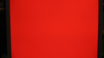

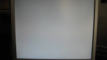

    ich hätte gerne gewusst was herr tft-shop zu meinen bildern vom gelbstich / helligkeitsunterschied sagt und ob er als händler oder besser als privatperson so einen monitor akzeptieren würde ohne sich jeden tag zu fragen ob er ihn nicht vielleicht einschicken sollte?

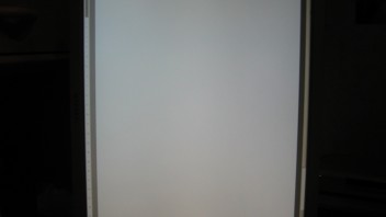

    p.s. die linke obere ecke ist bei mir schon arg dunkler als der rest und auch im normalbetrieb deutlich zu erkennen - aber wie gesagt nicht weiter störend
    die bilder sind sich sehr ähnlich. Die ecken scheinen weniger gut ausgeleuchtet zu sein. aber es hilft schon zu wissen das die meisten hyundais so ausschauen. sehe den unterschied schon garnicht mehr. hab mich schon dran gewöhnt.

    oben ist der mitte ist nicht heller, ist leider die reflexion vom fenster, weil ich hier im zimmer nicht absolut abdunkeln kann. vielleicht mach ich das foto nochmal wenns dunkel ist.
    nein, schlimm ist die ausleuchtung nicht. die fotos lassen die ausleuchtung schlimmer erscheinen als sie ist, geben aber einen einblick wie ungefähr die verteilung ist. auf dem foto sieht man z.b. überhaupt nicht das er rechts heller ist als links. komischerweise sieht man das nur auf absoluten weiss und nur mitn augen. per foto lässt sich das garnicht einfangen.
    mich stört die verteilung überhaupt nicht nur ich frag mich gerade wie testmagazine die verteilung derart loben können? testexamplare??? ich weiss es nicht...
    ich bin mit den hyundai eigentlich sehr zufrieden. man muss auch mal ein paar einschränkungen in kauf nehmen...
