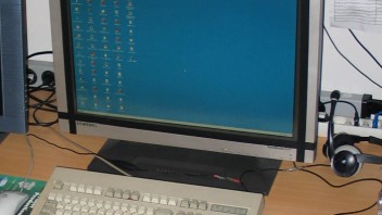

    Ich hatte mal vor meinem 24" eine entspiegelte Acrylscheibe. Das ging recht problemlos.
    Meld dich mal bei denen (ist eine dt. Firma trotz englischem Webauftritt):
    Hatte selbst eine Antiflex - AR3/2h. Sehr kratzfest.
    Temperatur war kein Problem. Bei 15" erst recht nicht. Mit der Befestigung mußt du dann selbst schauen. Theoretisch geht verkleben (wird nicht direkt aufs Panel, sondern auf den Rahmen gesetzt). Ich hatte das damals mit Klebeband reversibel fixiert.
    Denis
    So hats damals ausgesehen, mit Kleber wärs natürlich deutlich schöner gewesen.
