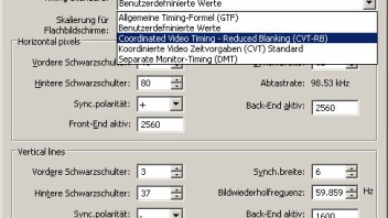

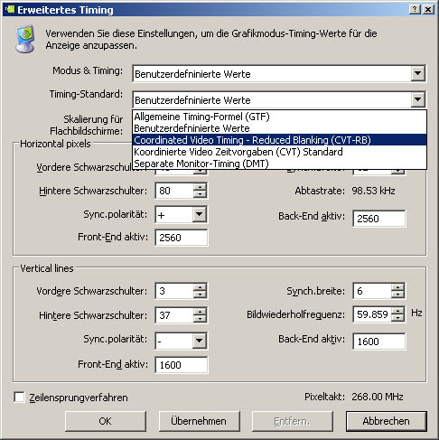

    Das ist natürlich sehr ärgerlich. Sollte nicht passieren, da die 7600GT eigentlich ein reduziertes Blanking Intervall unterstützen sollte. Das es am LCD liegt ist sehr unwahrscheinlich. Probier -wenn möglich- eine andere Grafikkarte.
