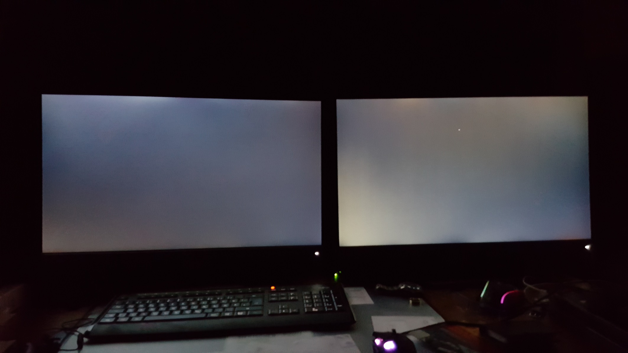

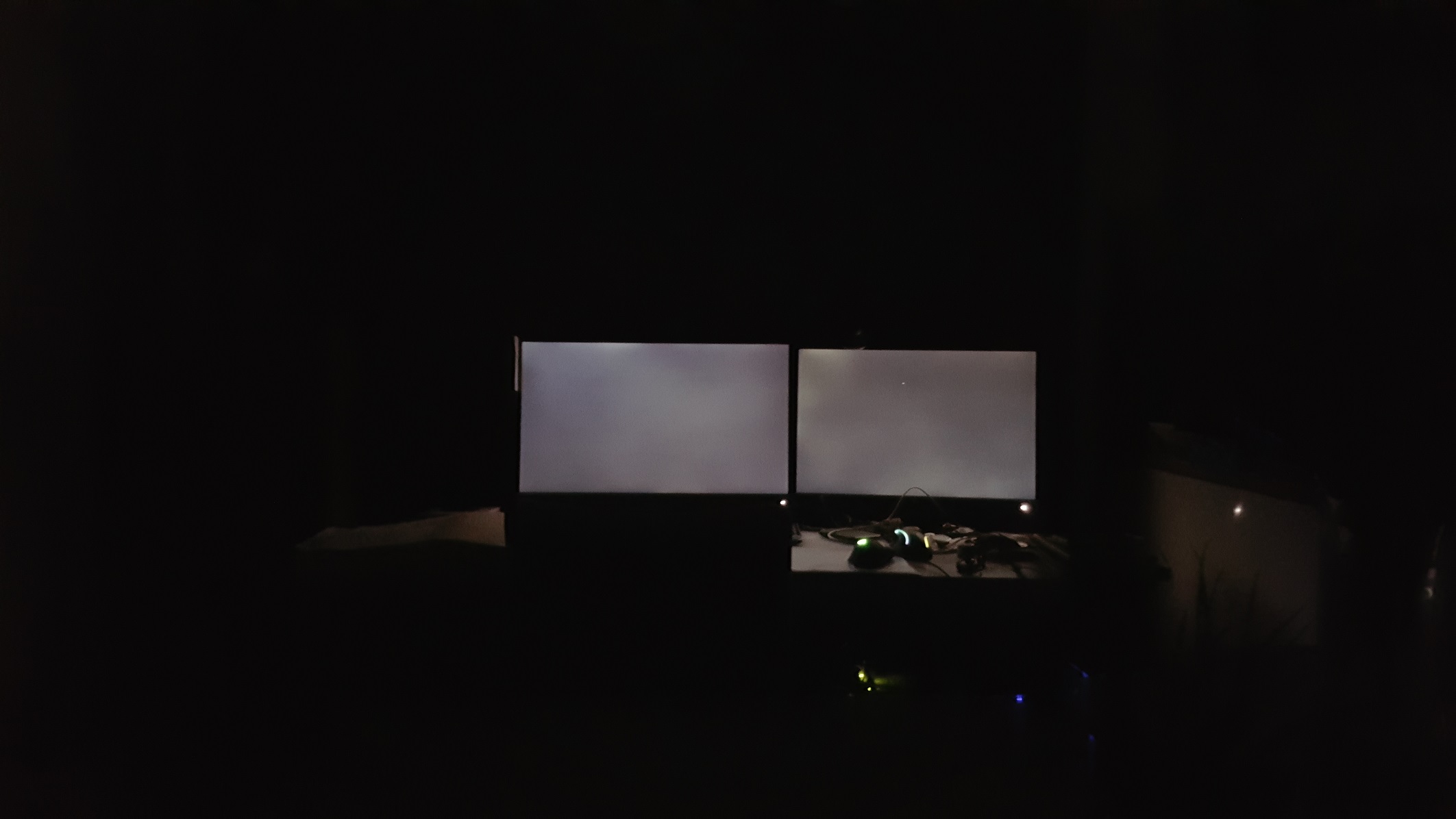

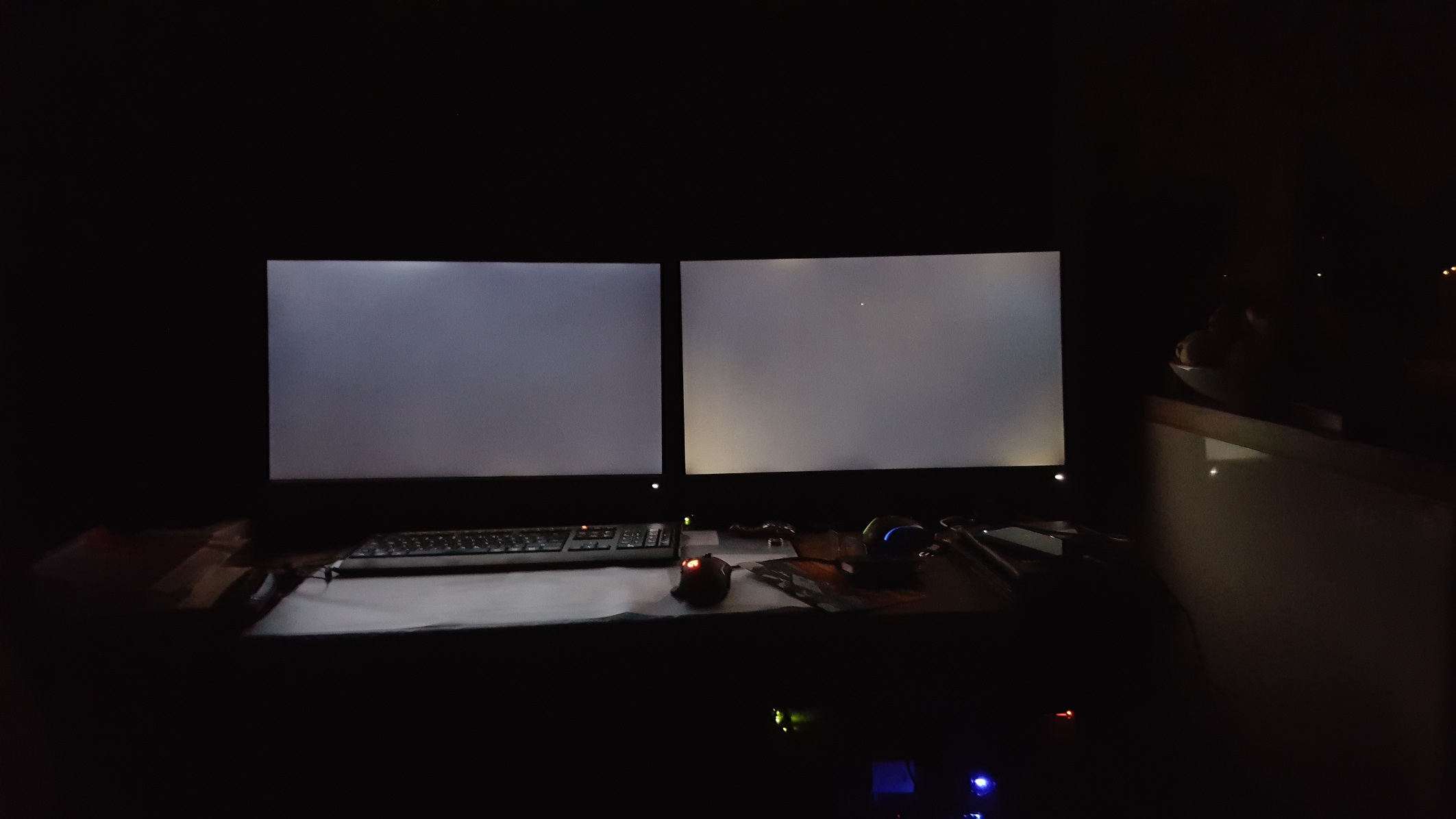

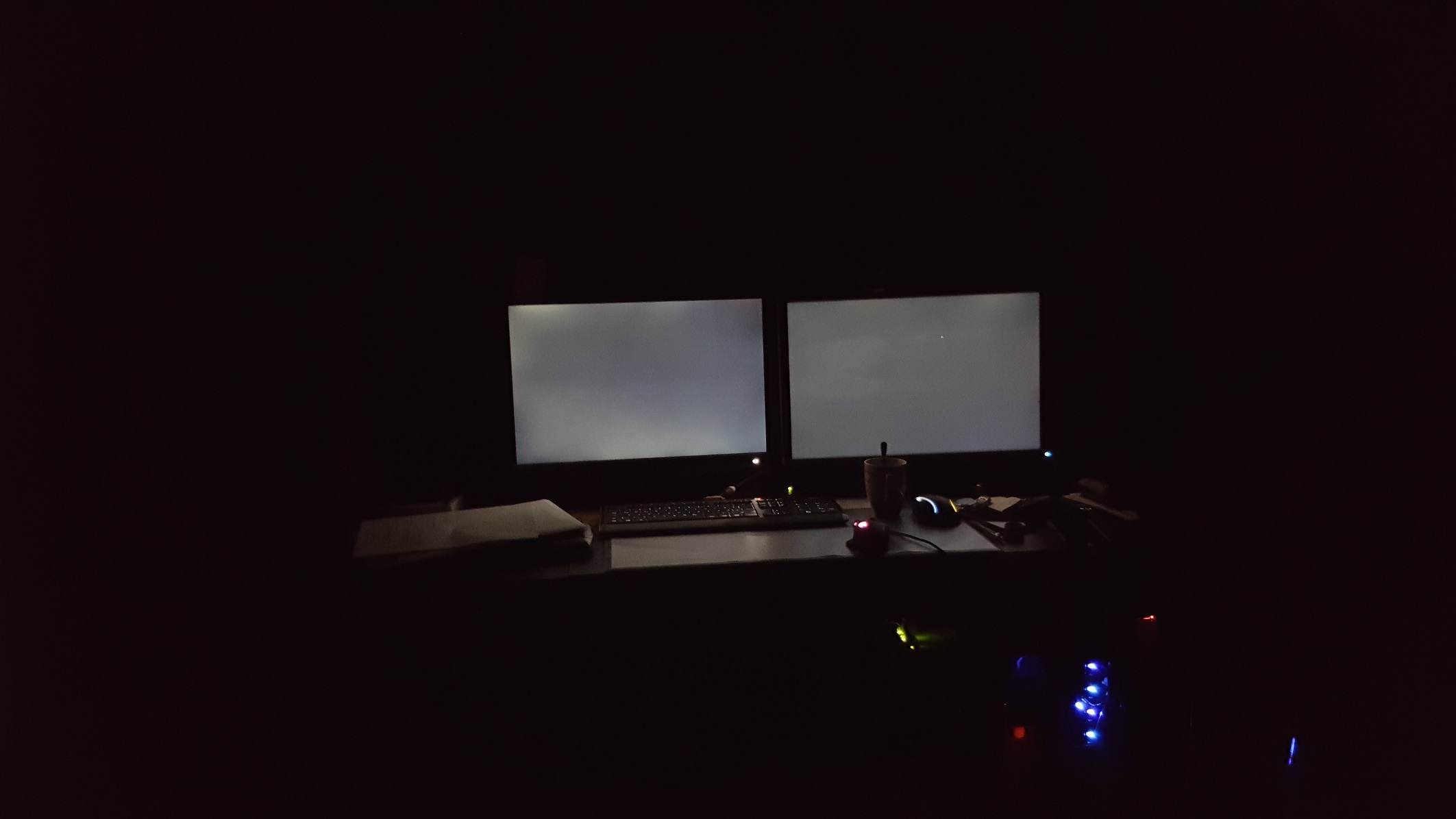

    Hab 2 weitere Dell U2715H getestet. Es wird immer schlimmer mit der Ausleuchtung. Dabei ist mir aufgefallen je mehr die Ausleuchtung ist, desto gelbstichiger ist der Monitor. Von 4 Monitore hat bis jetzt einigermaßen gepasst kommt aber nicht an den Testbericht von prad ran. (wo habt ihr den Bestellt, direkt bei Dell !)
    Rechts ist der Monitor den ich am längsten hab. Der zweite ist vom 3 März
    Der rechte Monitor wurde heute geliefert, geht natürlich wieder retour

    Bedingungen waren bei beiden Fotos ident und so wie du es am Bild siehst, sah ich es auch, Fotos wurden mit dem Handy gemacht. Ich hab vor dem 2ten Test am Rahmen etwas gedrückt da er mir nicht gerade vorkam, es knarrte ein wenig. Vielleicht hatt sich dadurch die Ausleuchtung verbessert. lg
    Dein alter ZR24w Monitor hat, wie mein alter NEC 1970 noch eine Beleuchtung mit Leuchtstoffröhren. Vielleicht ist das im Allgemeinen homogener als die LED Hintergrundbeleuchtung und man muss da einfach ein paar Abstriche in der normalen Preisklasse machen?
    Das Asus Bild zeigt aber schon den Lichthofe in der rechten unteren Ecke, den ich auch festgestellt hatte. Den fans ich halt sehr störend. Der Rest hätte mich nicht so gestört!
    Bezüglich der beiden Dell Fotos könnte ich mir noch vorstellen, dass die Bilder unterschiedlich Belichtungen haben und somit vielleicht die Abweichung zu erklären sind oder hast du die gleichen Einstellungen verwendet?

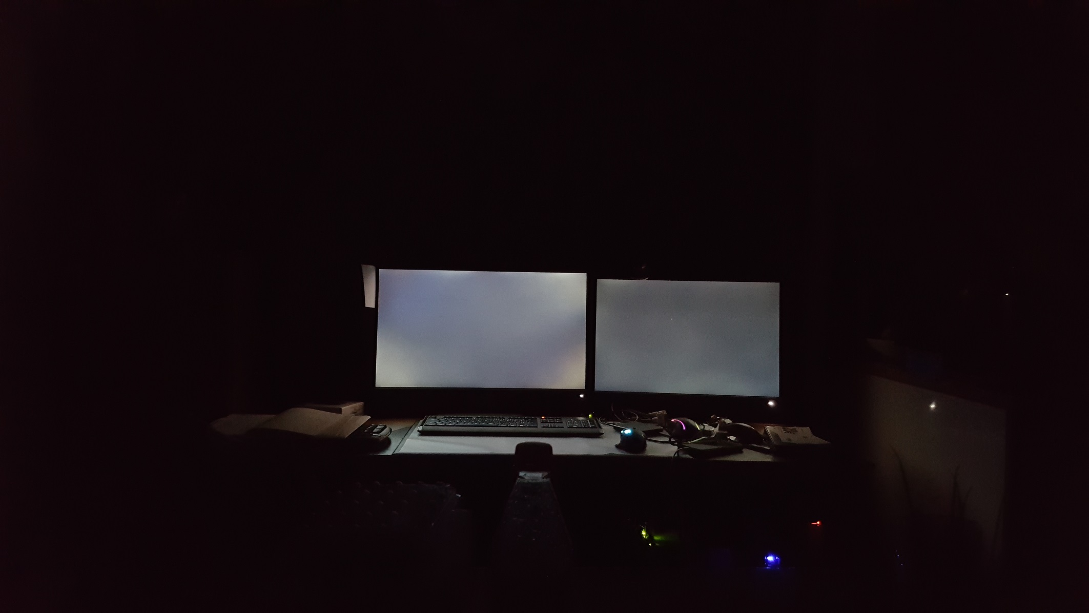

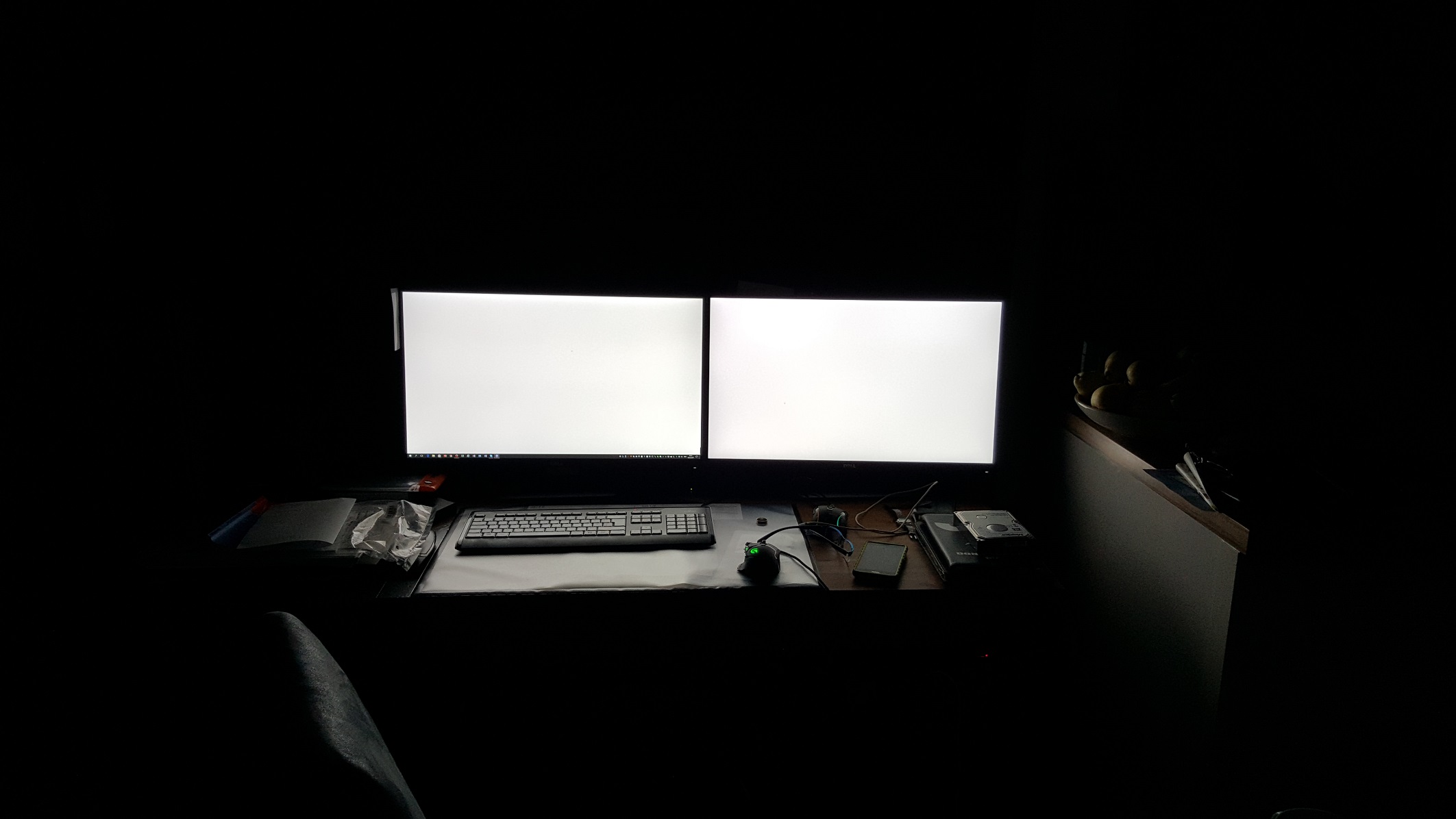

    Da ich unschlüssig war mit dem Dell, machte ich nochmals den Test. Ich war erstaunt, die Ausleuchtung Tage davor hat sich stark verbessert ?( ?( hab nur das Display geputzt und den Rahmen kontrolliert. Kann mir das einer erklären wie das geht. Jetzt ist er natürlich Top für mich.

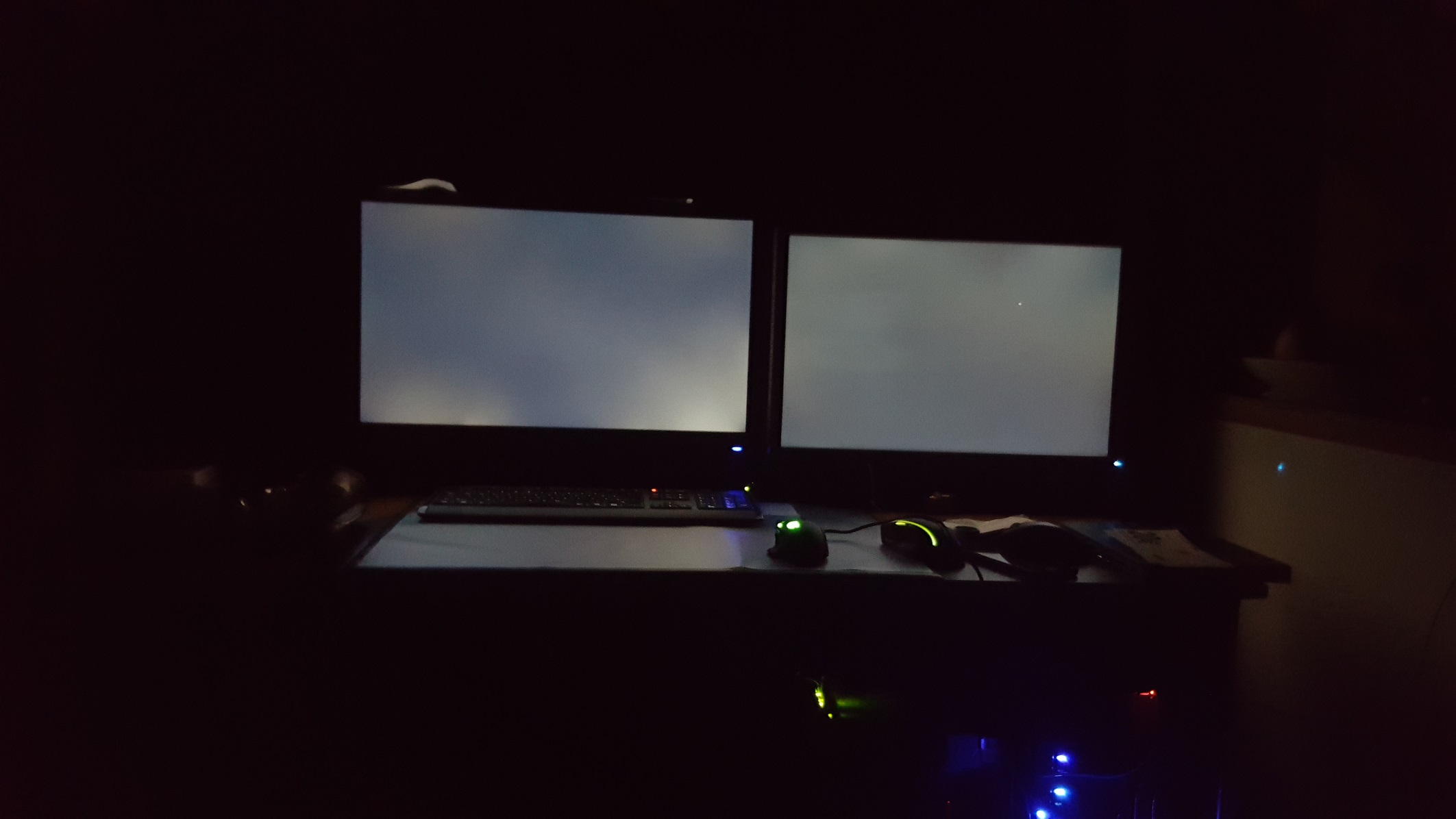

    Leider ist der auch von der Ausleuchtung her nicht so wie im prad Test. Hier die Bilder zum Vergleich mit dem HP z24n, wobei der auf 90% Helligkeit eingestellt ist und der Dell nur 50%
    Bis dato ist der HP Z24n noch am besten mit der Ausleuchtung.

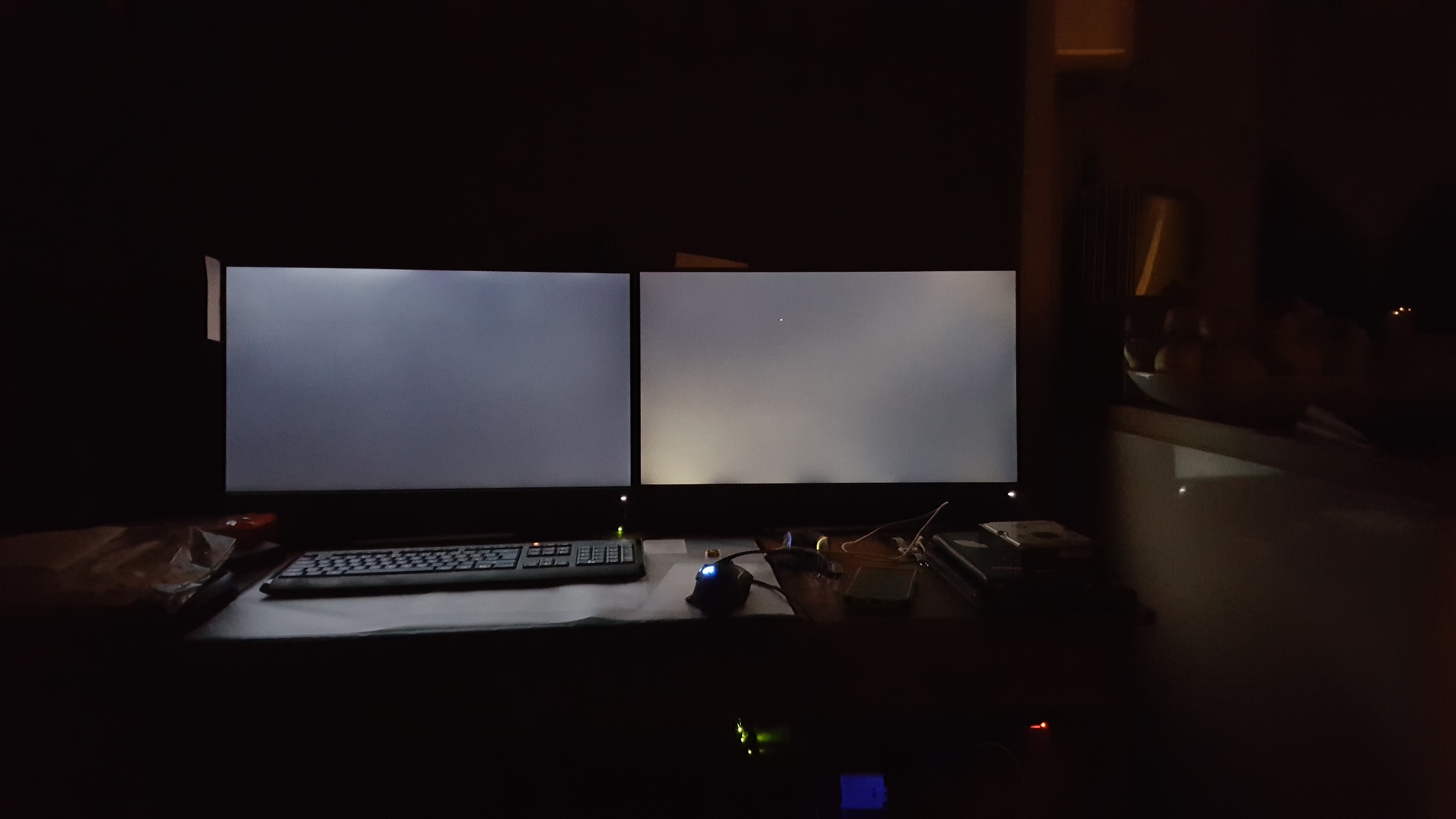

    Mein alter HP ist von den Farben her nicht so schön wie die drei Monitore, von der Ausleuchtung aber ein Traum (siehe Anhang prad_Asus), ist dabei aber nicht der beste, sieht man an den Bildern schön.
    Bis dato haben alle neuen Monitore ihre Probleme mit der Ausleuchtung.
    Donnerstag kommt noch der Dell U2715H, bin schon mal gespannt wie der Test aussieht.
    Asus Monitor vergleich: (Asus Links, HP ZR24w rechts) Beim NEC EA244wmi hat es gleich ausgesehen.
    HP Z24n Vergleich: (HP ZR24w rechts )

    Den Asus hatte ich ja schon hier und ich fand den Lichthof in der rechten unteren Ecke sehr störend!
