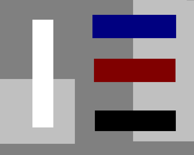

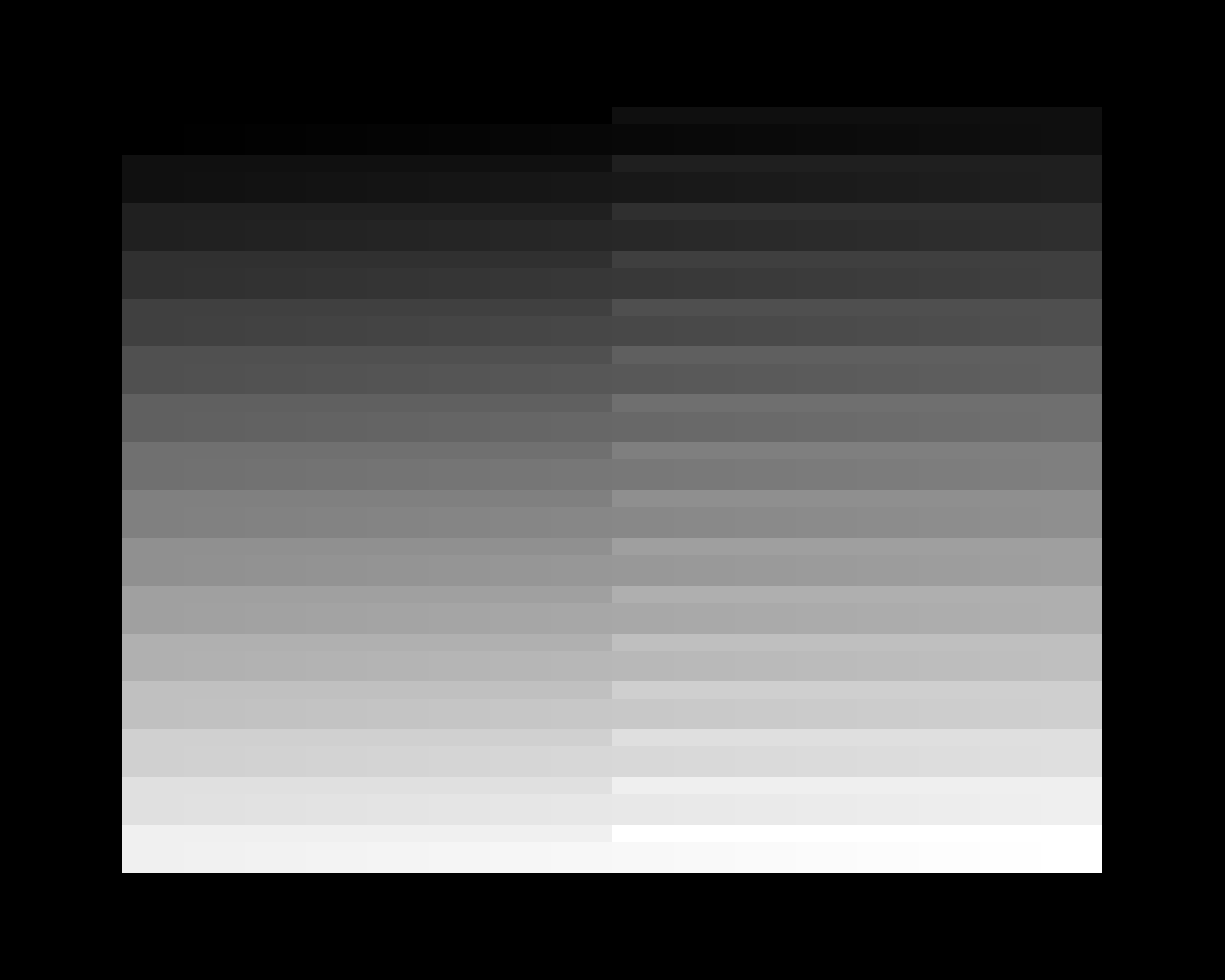

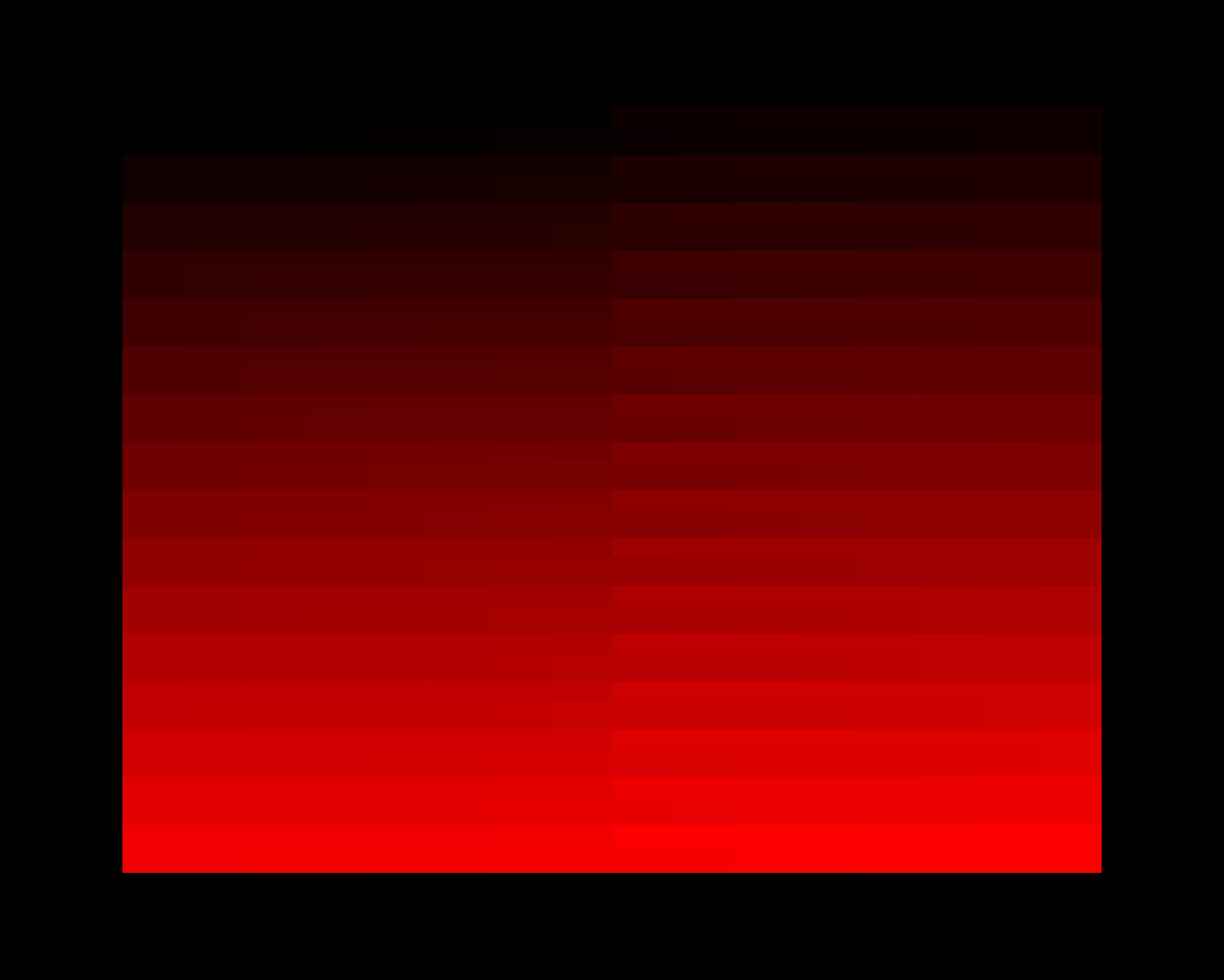

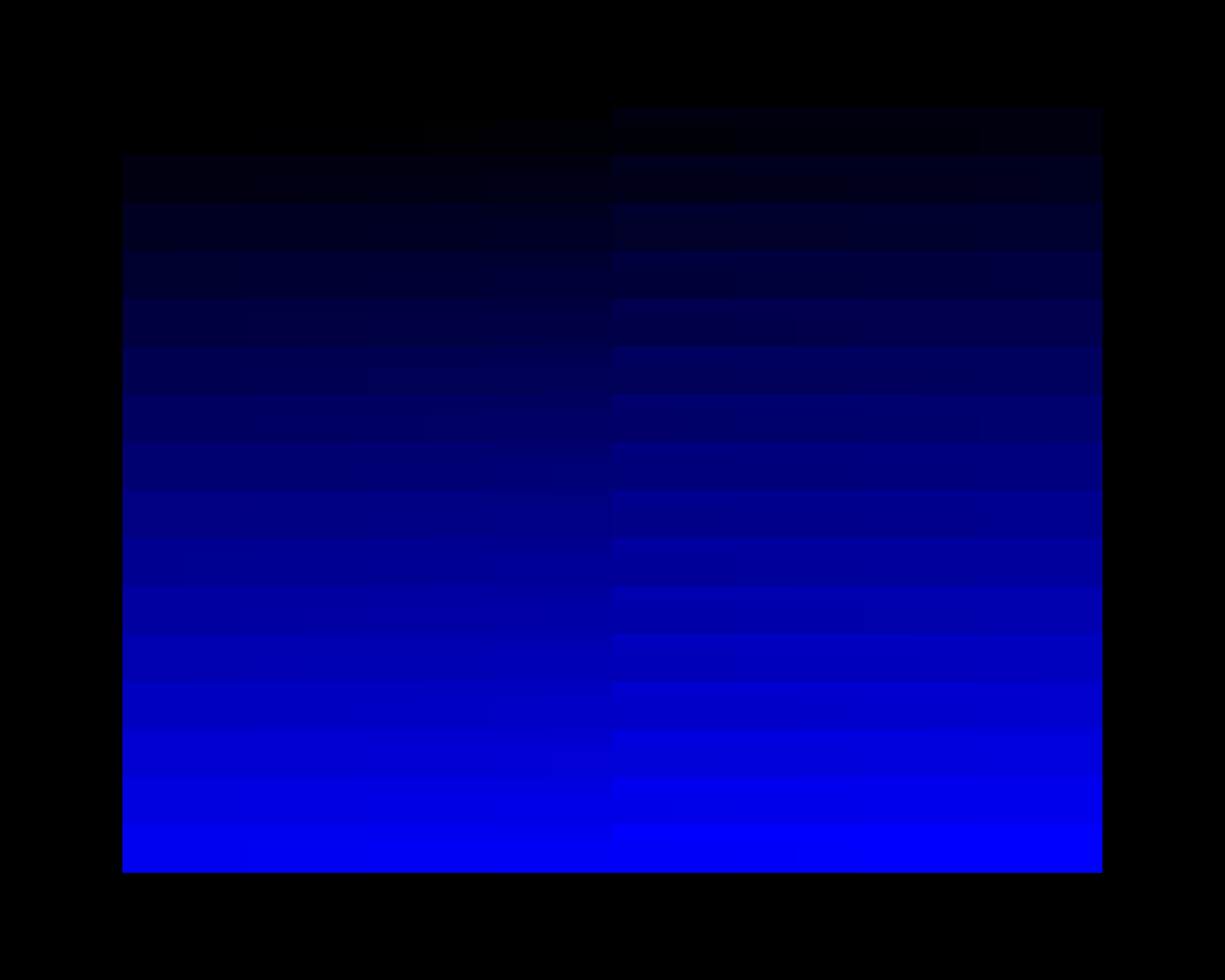

Ich stelle hier nochmal für alle meine selbstgebauten Testbilder zusammen, mit denen ich bei meinen Viewsonics die Kontrast- und Farbeinstellungen, sowie die Schlieren- und Koronabildung getestet habe.

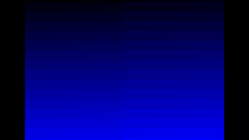

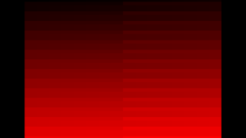

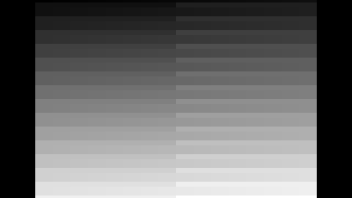

Die Farbverläufe müssen als Vollbild angezeigt werden. Sie enthalten jeweils alle 256 Abstufungen, 16 Abstufungen verteilt auf 16 Zeilen. Die Balken über jeder Zeile dienen dem besseren Augenabgleich, falls man einzelne Abstufungen nicht mehr voneinander unterscheiden kann. Der linke Balken entspricht exakt der Farbe der ganz linken Abstufung, der rechte Balken entspricht exakt der Farbe der ganz rechten Abstufung. Um Einstreuungen der Hintergrundbeleuchtung an den Ecken/Rändern zu umgehen, habe ich einen extra breiten Rand gelassen. Bei der Gelegenheit stellte sich übrigens heraus, dass das Farbverlaufstool von Photoshop nichts taugt, es verteilt die Farben völlig ungleichmäßig auf den vorgegebenen Bereich. Darum musste ich alles von Hand bauen (uff).

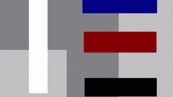

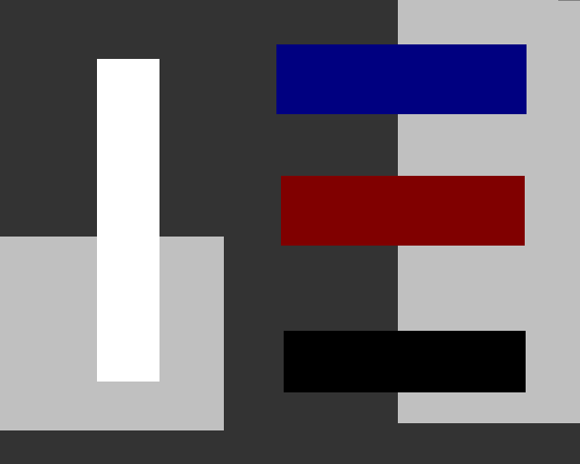

Die Schlierentest Bilder werden einfach in einem beliebigen Browser/Viewer/Paint in einem Fenster geöffnet (also nicht Maximieren/Fullscreen). Dazu muss man die Windows-Option "Fensterinhalte beim Ziehen anzeigen" aktivieren. Nun zieht man das Fenster samt Inhalt mit der Maus durch die Gegend und betrachtet ob und wie die Balken Schlieren ziehen. An den Ecken der Balken kann man bei kreisenden Bewegungen evtl. Korona-Effekte (die durch aggressives Overdrive auftreten) gut sichtbar machen. Man sollte den Schlieren- und Korona-Test sowohl bei 60Hz als auch bei 75Hz machen, da evtl. Overdrive-Elektronik sich bei verschiedenen Frequenzen unterschiedlich verhalten kann. Selbst wenn dieser Test deutliche Schlieren aufzeigt, sollte man sich nicht zuviele Sorgen machen, da extra ungünstige Farbkombinationen gewählt wurden. Wichtig ist, wie's beim Zocken/Videosehen aussieht. Aber einen guten Hinweis über die Fähigkeiten des Monitors bekommt man doch!

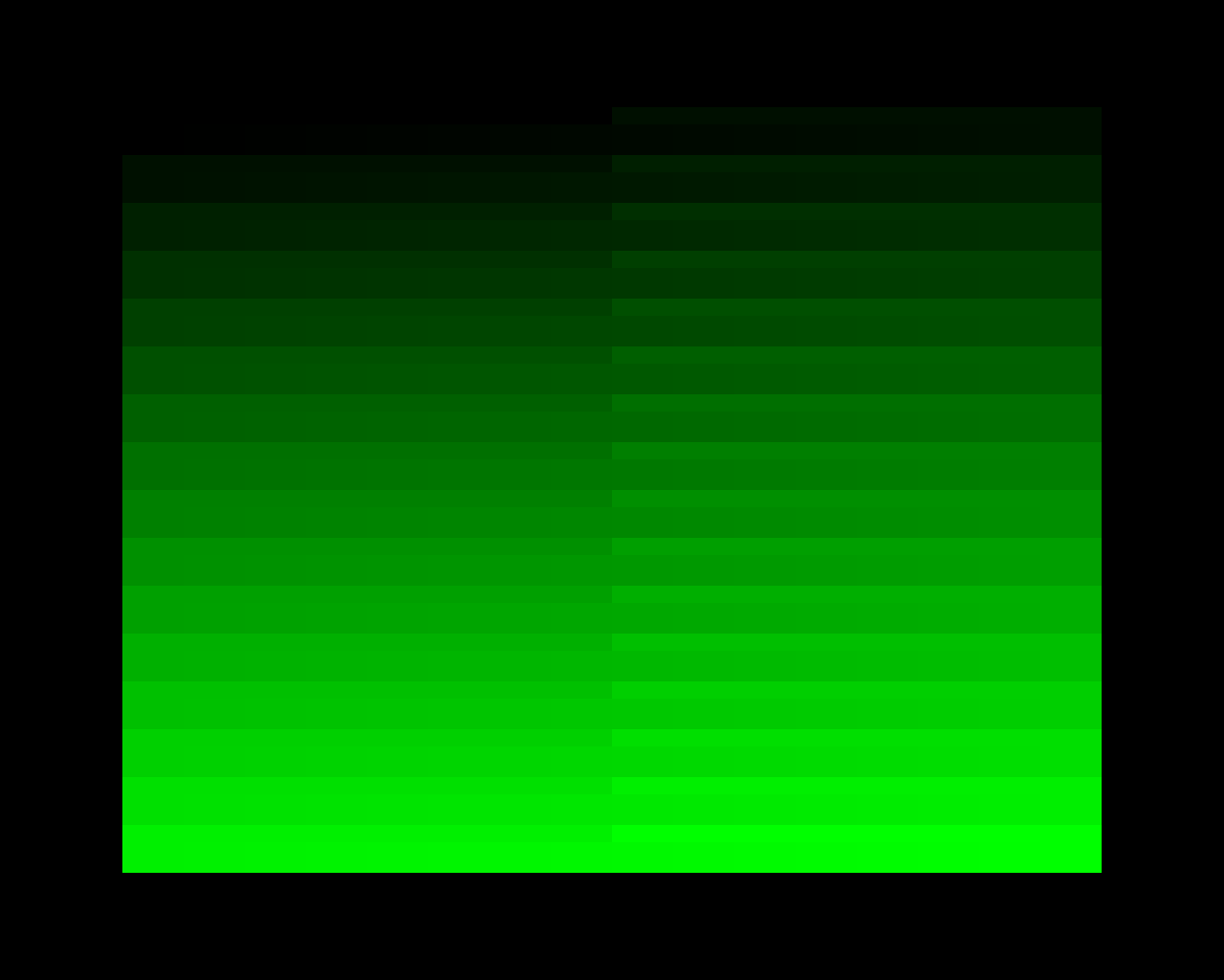

Ich frage mich mittlerweile, ob der VP930 intern mit mehr als 8 Bit arbeitet. Es gelingt mit partout nicht beim Absenken des Kontrastes irgendwelche Farbverluste auszumachen! Das gleiche gilt für die Farbeinstellung. In einem reinen Farbverlauf der Grundfarben bleiben scheinbar alle 256 Abstufungen erhalten, selbst dann, wenn man die entsprechende Farbe komplett auf 0 absenkt, der Verlauf wird nur dunkler.
Viewsonic selbst gibt nicht an, ob mit 8 oder 10 Bit gearbeitet wird. Auf der deutschen Seite steht 6+2, das entspricht aber einem TN+Panel und dürfte ein Druckfehler sein, da auch von 16,7 Mio. Farben die Rede ist, nicht 16,2. Die amerikanische Seite macht keinerlei Angaben dazu. Ich hatte mal den VP171 gesehen, ein TN das mit Dithering arbeitet, der Unterschied war eigentlich für mich erkennbar. Allerdings erinnern mich die Flimmerfehler meiner mittlerweile drei Modelle durchaus etwas an Dithering. Ich vermute aber eher, dass evtl. tatsächlich eine 10 Bit Farbtabelle zum Einsatz kommt, aber die entsprechende Elektronik noch nicht ganz ausgereift ist. Die Unterschiede zwischen meinen drei Modellen waren auch sichtbar vorhanden.
Folgende Bilder habe ich mir zum Testen gebastelt. Die Farbverläufe enthalten jeweils alle 256 Abstufungen, 16 Abstufungen verteilt auf 16 Zeilen. Die Balken über jeder Zeile dienen dem besseren Augenabgleich, falls man einzelne Abstufungen nicht mehr voneinander unterscheiden kann. Der linke Balken entspricht exakt der Farbe der ganz linken Abstufung, der rechte Balken entspricht exakt der Farbe der ganz rechten Abstufung. Um Einstreuungen der Hintergrundbeleuchtung an den Ecken/Rändern zu umgehen, habe ich einen extra breiten Rand gelassen. Bei der Gelegenheit stellte sich übrigens heraus, dass das Farbverlaufstool von Photoshop nichts taugt, es verteilt die Farben völlig ungleichmäßig auf den vorgegebenen Bereich. Darum musste ich alles von Hand bauen (uff).

Der Monitor scheint das volle Grünsprektrum anzuzeigen, die dunkelsten Grüntöne sind im Farbverlauf nun vorhanden, entsprechend gibt es keine Streifenbildung im Grauverlauf, auch nicht beim verstellen des Kontrastes und somit deutlich besser als der VP191. Die dunkelsten Grautöne sind nun auch vollständig aufgelöst. Es scheint außerdem so, dass der Monitor beim Absenken des Kontrastes entweder sehr gut selektiert, welche Farben er verwerfen muss um keine Streifenbildung in Verläufen zu produzieren, oder er verwirft garnicht. Im zweiten Fall müsste er aber intern mit mehr als einer 8 Bit Tabelle arbeiten, womit Viewsonic sicher geworben hätte. Trotz viel Mühe und Aufwand bin ich auf jeden Fall nicht in der Lage fehlende Farbbereiche beim Absenken des Kontrastes zu erkennen.

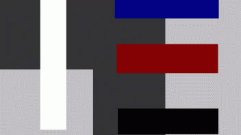

Beim Absenken des Kontrast werden einfach alle Farben dunkler, die Weißtöne werden Grau, die Anzahl der Abstufungen bleibt aber scheinbar gleich hoch. Beim Erhöhen des Kontrastes über 70% (Standardwert) werden die hellsten Grautöne durch weiß ersetzt, während alle anderen Farben einfach etwas dunkler werden. Schwarz bleibt allerdings Schwarz (wurde beim VP191 grau) und alle dunklen Farbabstufungen bleiben erhalten. Gleiches gilt übrigens auch beim Verändern der Farben, trotz Absenkung bis auf 0% bleiben die Abstufungen erhalten.
Das Flirren in den Farbbändern ist leider nur fast verschwunden, ist aber so sehr reduziert, dass man es schon sehr gezielt suchen muss. Das ganze hängt auch stark von der gewählten Farbeinstellung ab. Wer nicht weiß wonach er suchen sollte, wird es aber wahrscheinlich nicht bemerken. Trotzdem bleibt ein seltsamer Beigeschmack, den es erinnert ein wenig an Dithering und die deutsche Viewsonic Seit schreibt zum VP930 er würde 6 Bit +2 nutzen, obwohl gleichzeitig von 16,7 Mio. Farben die Rede ist.

Folgende Testbilder habe ich gebastelt, um die Kontrasteinstellungen und Schlierenbildung des Monitors zu testen. Die Verläufe haben einen extra breiten Rand, um der Lichteinstreuung an den Ecken zu entgehen. Es gibt 16 Zeilen mit jeweils 16 Abstufungen. Über jeder Zeile befinden sich außerdem zwei Balken, der linke entspricht der Farbe der ganz linken Abstufung, der rechte entspricht der Farbe der rechten Abstufung. Somit kann man anhand der Balken den Farbverlauf auch noch dann erkennen, wenn das Auge zwischen den einzelnen Stufen schon keinen Unterschied mehr ausmachen kann.
