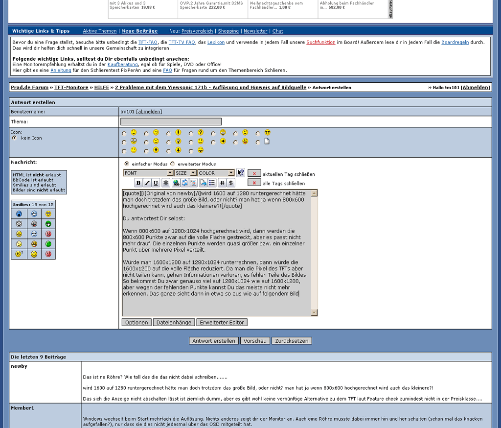

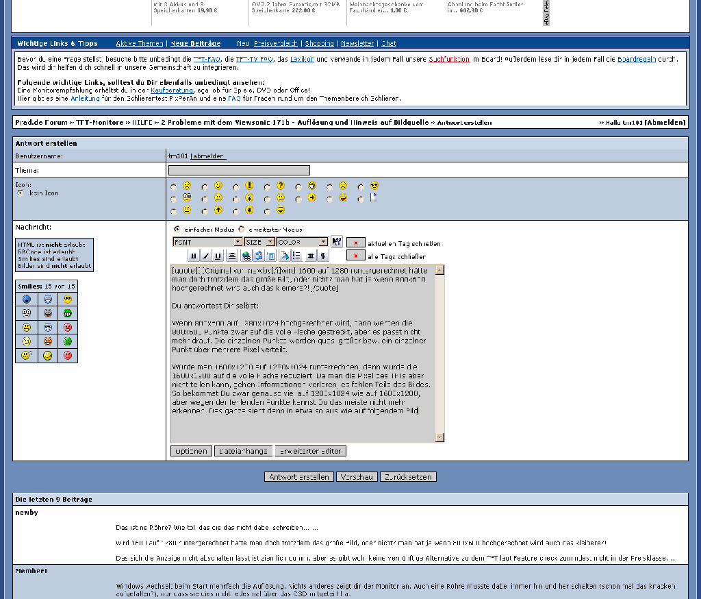

    Original von newbywird 1600 auf 1280 runtergerechnet hätte man doch trotzdem das größe Bild, oder nicht? man hat ja wenn 800x600 hochgerechnet wird auch das kleinere?!
    Du antwortest Dir selbst:
    Wenn 800x600 auf 1280x1024 hochgerechnet wird, dann werden die 800x600 Punkte zwar auf die volle Fläche gestreckt, aber es passt nicht mehr drauf. Die einzelnen Punkte werden quasi größer bzw. ein einzelner Punkt über mehrere Pixel verteilt.
    Würde man 1600x1200 auf 1280x1024 runterrechnen, dann würde die 1600x1200 auf die volle Fläche reduziert. Da man die Pixel des TFTs aber nicht teilen kann, gehen Informationen verloren, es fehlen Teile des Bildes. So bekommst Du zwar genauso viel auf 1280x1024 wie auf 1600x1200, aber wegen der fehlenden Punkte kannst Du Teile nicht mehr erkennen und das Bild wird insgesamt unscharf.
    Zum Arbeiten taugt das eigentlich weniger, da empfehle ich eher im Grafikkarten-Treiber den Desktop auf 1600x1200 bei 1280x1024 Auflösung einzustellen. Der Desktop ist dann also größer als der dargestellte Bereich, und das Bild scrollt wenn Du den Mauszeiger zu einer der Kanten bewegst.
    Das Umrechnen sähe je nach Berechnungsmethode in etwa so aus wie auf folgendem Bildern (1280x1024 auf 1024x874 runtergerechnet, entspricht dem selben Teilern wie 1600x1200 auf 1280x1024).

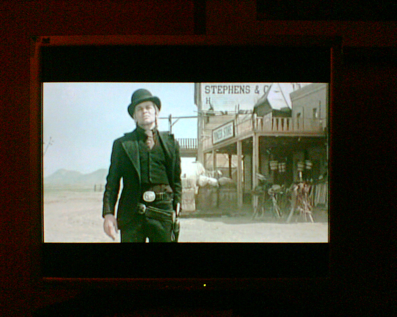

    Hier ein Videobild mit schwarzen Balken oben und unten, einmal ohne Raumlicht, einmal mit. Die Helligkeit steht bei 100%.
    Das Ergebnis dürfte auch das Verhalten der Pupilen widerspiegeln. Schließlich hat man weit geöffnete Pupilen beim Anstarren eines schwarzen Bildes im dunklen Raum. Sobald aber eine helle Lichtquelle vor den Augen ist, werden die Pupilen enger und man sieht vom Restleuchten an den Ecken entsprechend weniger. Also auch beim Betrachten von Videos mit schwarzen Donnerbalken, kein Problem!
    Der Monitor ist auf allen Bildern eingeschaltet! 8)
