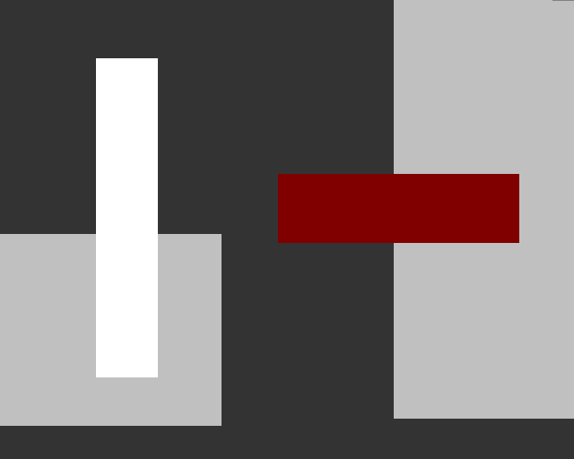

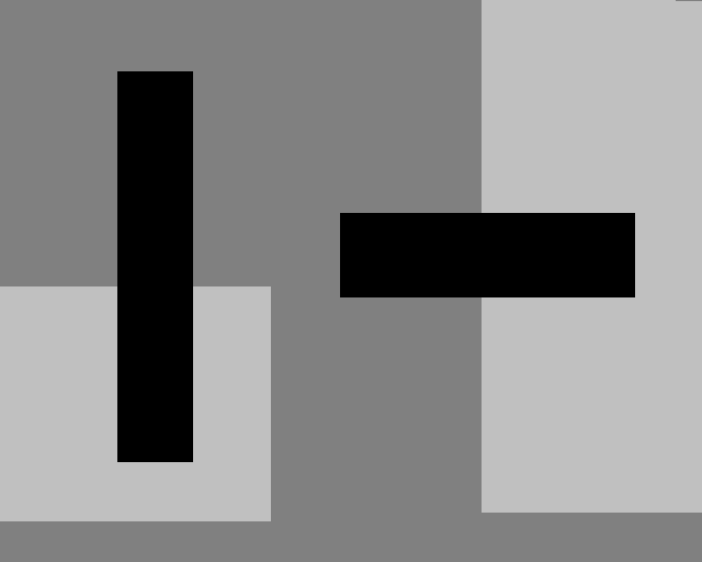

    Ich muss davon ausgehen, dass die genannten Schlieren des P19-2 und VP191 eher Overdrive-Schlieren als Latenz-Schlieren sind.
    Allerdings frage ich mich, wie beim VP191 27ms gemessen werden können bzw. ob dort auch das 8ms Modell getestet wurde.
    Original von Andi
    Naja was heißt kaum? Es ist bei 75Hz abgeschwächt zu sehen, aber nach meiner Meinung weiterhin sichtbar. Die Frage ist ob es im Alltagsbetrieb überhaupt auffällt.
    Sehe dir mal die Konturen des Würfels an. Und zwar zum Ende der Sequenz, wenn er aus dem Bild läuft.
    Ich kenne die Würfelsequenz. Bei 60Hz zieht der Würfel in der Endsequenz deutlich einen türkisen Schweif hinter sich her (vermutlich werden grüne und blaue Pixel durch Overdrive übersteuert, während rote schon leuchten).
    Bei 75Hz ist dieser Schweif aber nur schwach und sehr durchscheinend sichtbar.
    Richtig mies wird es bei 85Hz, aber das wird eh niemand nutzen.
    Wie bereits in einigen Threats zu finden, hänge ich nochmals die beiden Testgrafiken für den Overdrive Schweiftest an.
