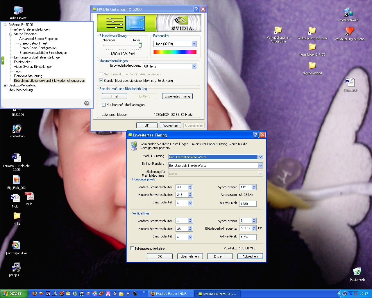

Habe in den Grafa-Optionen in den erweiterten Einstellungen den festgelegten Wert von 60Hz. (waren beim Überprüfen knapp 61) auf den wirklichen Wert von genau 60Hz manuell eingestellt und übernommen. Und siehe da, es funzt. Auch bei Auflösungswechseln, beim Bildschirmschoner (der ja nicht unbedingt sein muss) und eben auch beim Einschalten ist das Bild jetzt zentriert. Will ich hoffen, dass es dabei bleibt.

TFT 17" colortac LM17C neu gekauft. Ihn mit den Einstellungen 1024 x 768 60Hz angeschlossen, Bild nicht verschoben, aber Auflösung dann optimiert 1280 x 1024. Dann war das Bild verschoben (rechts und unten schmaler schwarzer Streifen, links und oben Bild abgeschnitten). Auto-adjust zentriert das Bild zwar, aber beim nächsten Booten und beim Gamen in anderer Auflösung wieder verschoben. Dann hab' ich noch mal die Röhre angeschlossen und sie auf 1280 x 1024 60Hz. eingestellt, TFT ran, Bild aber wieder verschoben. Auto-adjust jedesmal drücken geht zwar, aber optimal ist das natürlich nicht. Habs auch schon mal mit 75Hz probiert, same thing, und auch bei 1024 x 768 Umstellung inzwischen verschoben. Interessanterweise kann ich nach dem Booten auch mit der reset-Taste das Bild zentrieren, drücke ich danach auf auto-adjust ists verschoben. Ich steige da nicht mehr durch. Hat jemand einen heißen Tipp?
