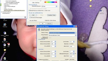

Da ich dieses Forum sehr angenejm finde und hier ständig mich seitdem informiere wollte ich auch aus Dankbarkeit über Eure Hilfeversuche mich zu meinem doch wohl eher ungewöhnlichen Problem äußern:
Habe in den Grafa-Optionen in den erweiterten Einstellungen den festgelegten Wert von 60Hz. (waren beim Überprüfen knapp 61) auf den wirklichen Wert von genau 60Hz manuell eingestellt und übernommen. Und siehe da, es funzt. Auch bei Auflösungswechseln, beim Bildschirmschoner (der ja nicht unbedingt sein muss) und eben auch beim Einschalten ist das Bild jetzt zentriert. Will ich hoffen, dass es dabei bleibt.

Ich will Euch hier ja nicht langweilen, aber mit 61Hz läuft er nun seit Tagen ohne Macke. Ob's dabei bleibt? Ob's wirklich mit dieser Einstellung zu tun hat? Man wird sehen... Im Moment habe ich jedenfalls Hoffnung geschöpft, dass ich grundsätzlich auf dem richtigen Weg bin *beiß durch*.
