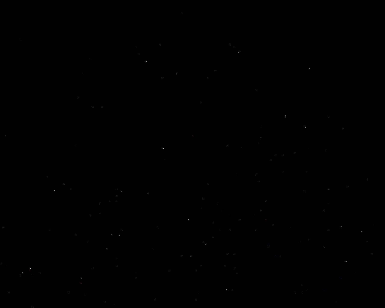

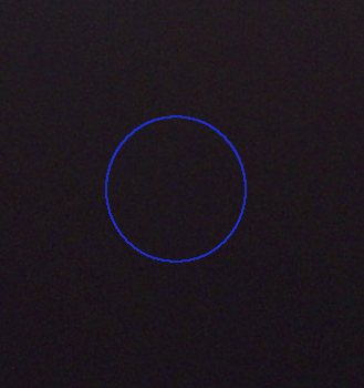

    Das zuvor beigelegte Bild ist nur ein Ausschnitt.
    "Digital-Zoom" ist so ne Sache..., Opt.-Zoom auf kurze Distanz führt i.d.R. zu völlig unscharfen Bildern. Bei mir jedenfalls, da ja das Wackeln verfielfacht wird.
    Wegen der Kamera, es sind Subpixelfehler, die eigentlich NUR auf schwarzen Hintergrund bei genauer Betrachtung sichtbar sind.
    Ein abgedunkelter Raum ist hilfreich.
    Dunkelheit und Billigkamera harmonieren leider nicht.
    Habe dennoch mal versucht in den unbrauchbaren Bildern Dir einen Pixelfehler herauszusuchen. Damit man ihn überhaupt findet, hab ich nen Kreis herum gemacht.

    So, hab jetzt mal mein Programm angewendet.
    Wo deutlich die Farbe erkennbar war, hab ich die passende gewählt, ansonsten im Zweifelsfall, oder wenn es eben weiß war, weiß.
    Kann sein, dass ich welche übersehen habe, mir verging jedenfalls die Lust nach 154 Stück.
    Hier folgt nun das Ergebnis (154 an der Zahl) im Anhang.
    Die (groben Positionen) Koordinatenliste, die mein Programm dabei noch anlegt ist ebenfalls im Anhang.
    Die Pixel sind in Realität nicht derartig groß, sondern etwa 1/4 oder 1/9.

    Foto wird vermutl. nicht scharf genug gelingen um diese Pixel sichtbar zu machen. Habe auch nicht unbedingt die beste Digi-Kamera und es eben versucht.
    Werde es bei Tageslicht trotzdem nochmals versuchen.
    Ich könnte andernfalls eine Grafik erstellen und dort in etwa ein(/ab-)zeichnen, wie es aussieht.
