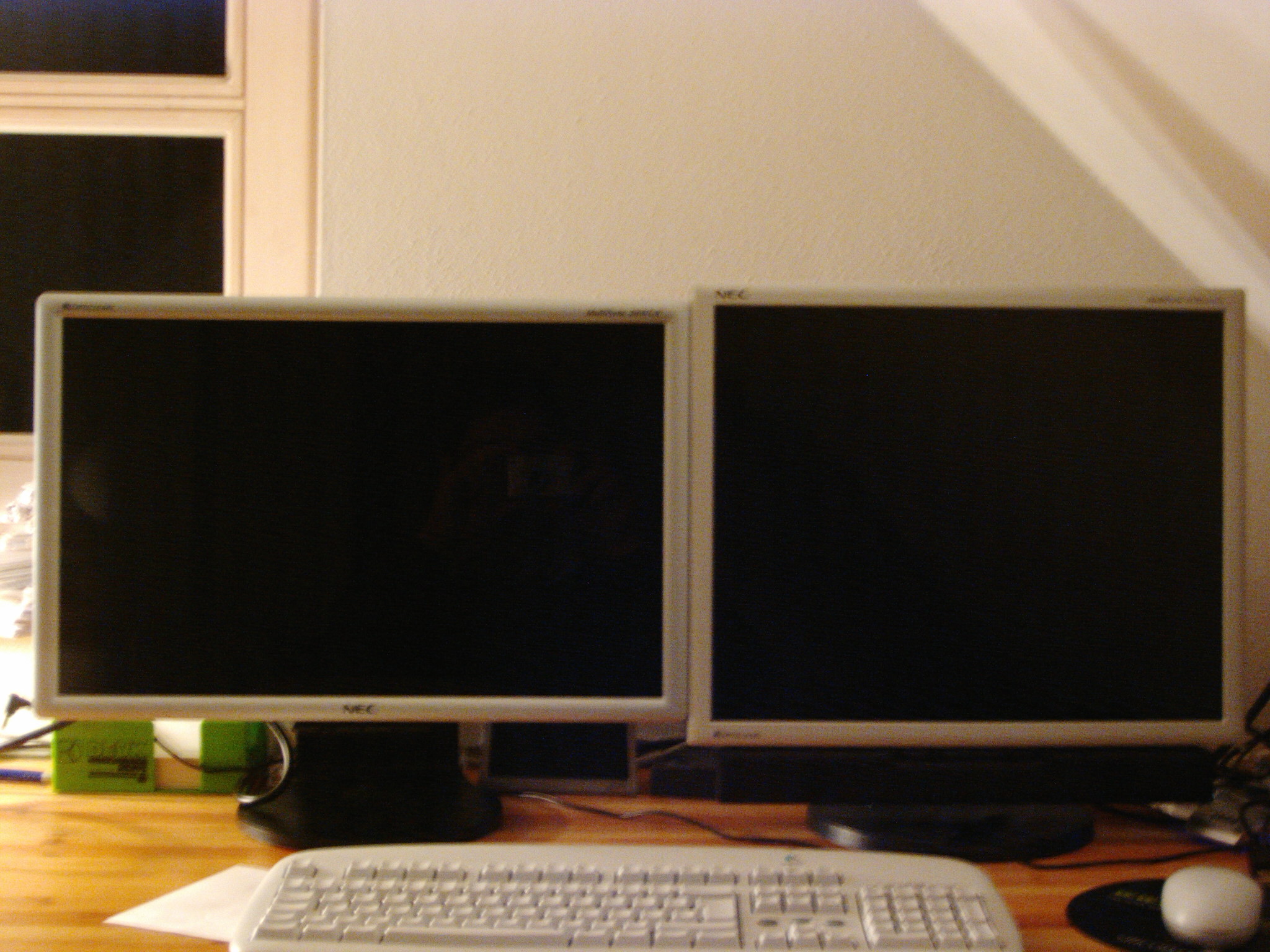

    ich werde noch einmal Bilder von der Ausleuchtung bei schwarzem Testbild machen und bis vermutlich morgen Früh nachreichen. Der Schwarzwert scheint ja ein sehr wichtiges Kriterium zu sein. Ob ich das in dem direkten Vergleich mit dem 1970GX hinbekomme, weiß ich noch nicht, da der GX mittlerweile schon den Besitzer gewechselt hat.
    Ich werde aber mein Möglichstes tun ...

    Das Bild wurde nicht mit einer langen Belichtungszeit gemacht, die konnte ich leider bei meiner Kamera nicht beliebig einstellen.
    In einem dunklen Raum bei komplett schwarzem Bild ist von dem Gerät, bei entsprechend gedimmter LED, fast nichts mehr zu sehen. Aber wer hat schon einen komplett schwarzen Arbeitsplatz? ?(

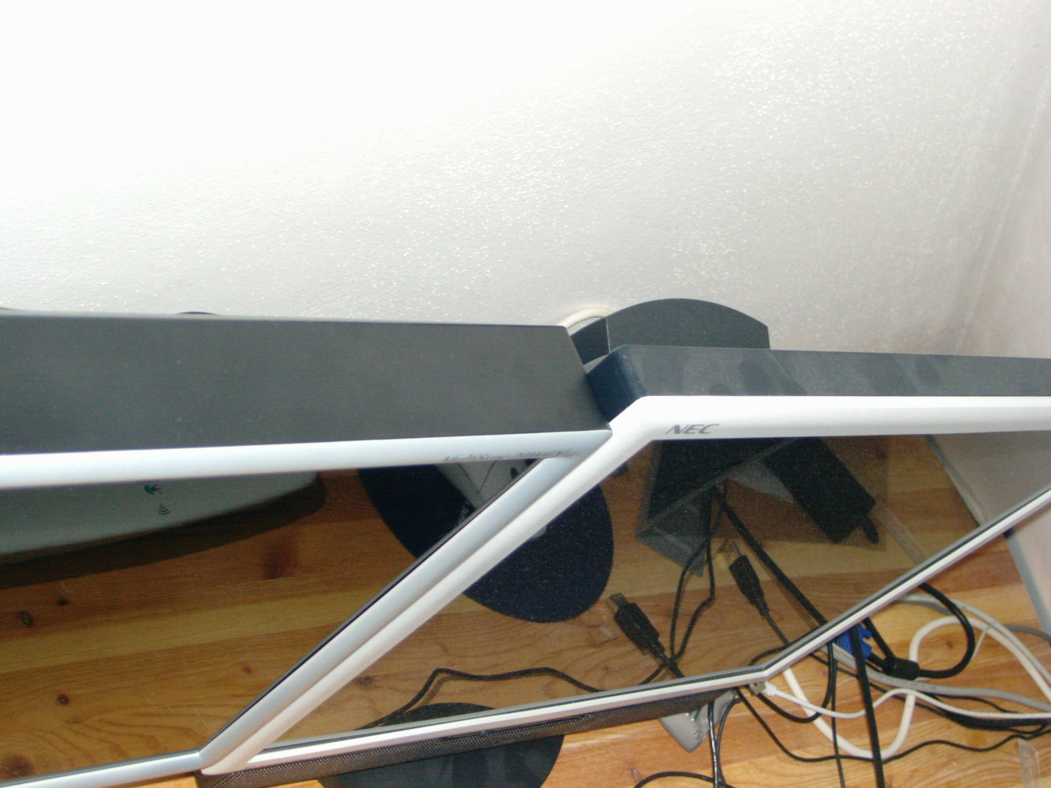

    Ja, der sieht schon etwas abgegriffen aus. Ist aber alles nur Staub und lässt sich locker wieder abwischen. Von Abnutzungserscheinungen ist nichts zu sehen. Bin vor dem Test leider nicht mehr dazu gekommen, das Gerät auf Hochglanz zu bringen. Hat nur noch für einmal Panel reinigen gereicht...
    Aber bitte seht mir meine Nachlässigkeit bezüglich des leicht staubigen Fußes / Gehäuses nach.

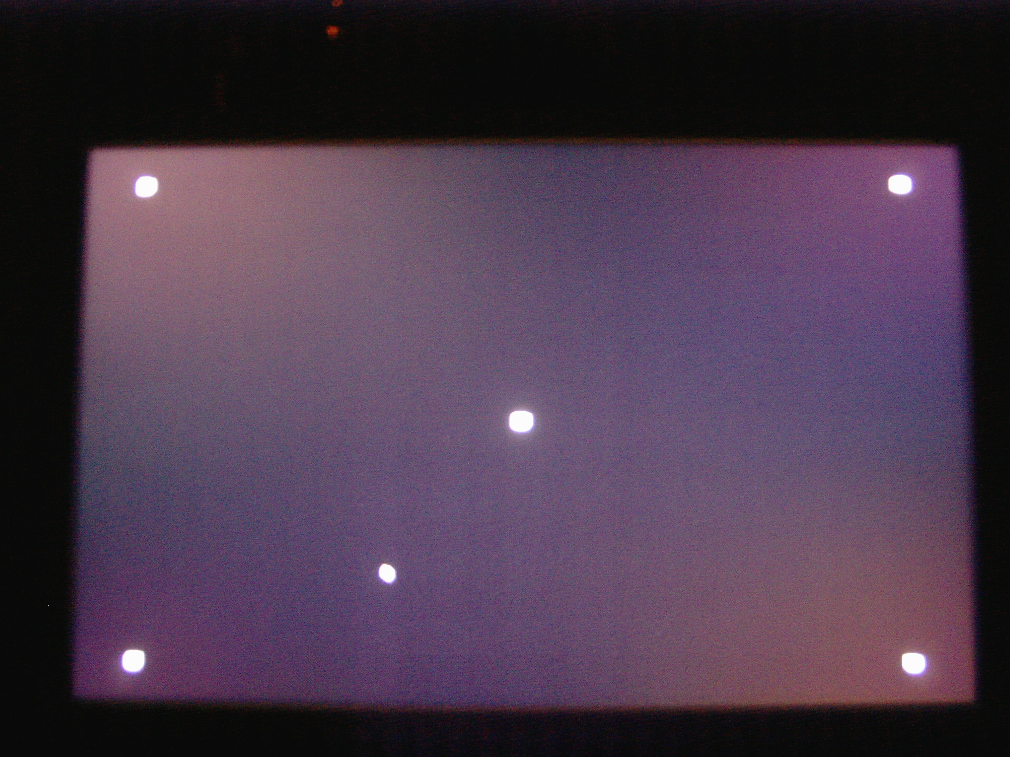

    Bei den TN-Panels gab und gibt es nach wie vor das Problem von erhöhten Pixelfehler-Raten. Da aber der 20WGX2 ein S-IPS-panel verbaut hat und hier auch die (Sub-)Pixelfehler nicht so sehr auffallen wie beim TN, machte ich mir keine Sorgen. Auch nach genauester Überprüfung mittels Testbildern und durch einen Zweiten konnte ich keinerlei defekte oder tote Pixel entdecken

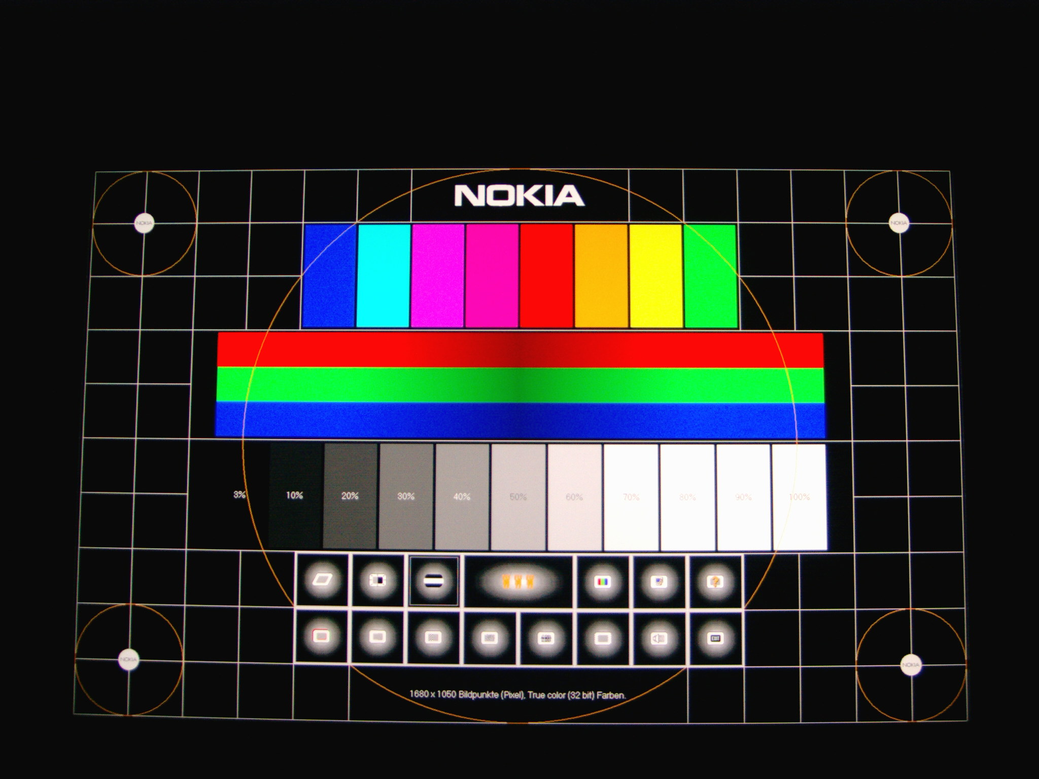

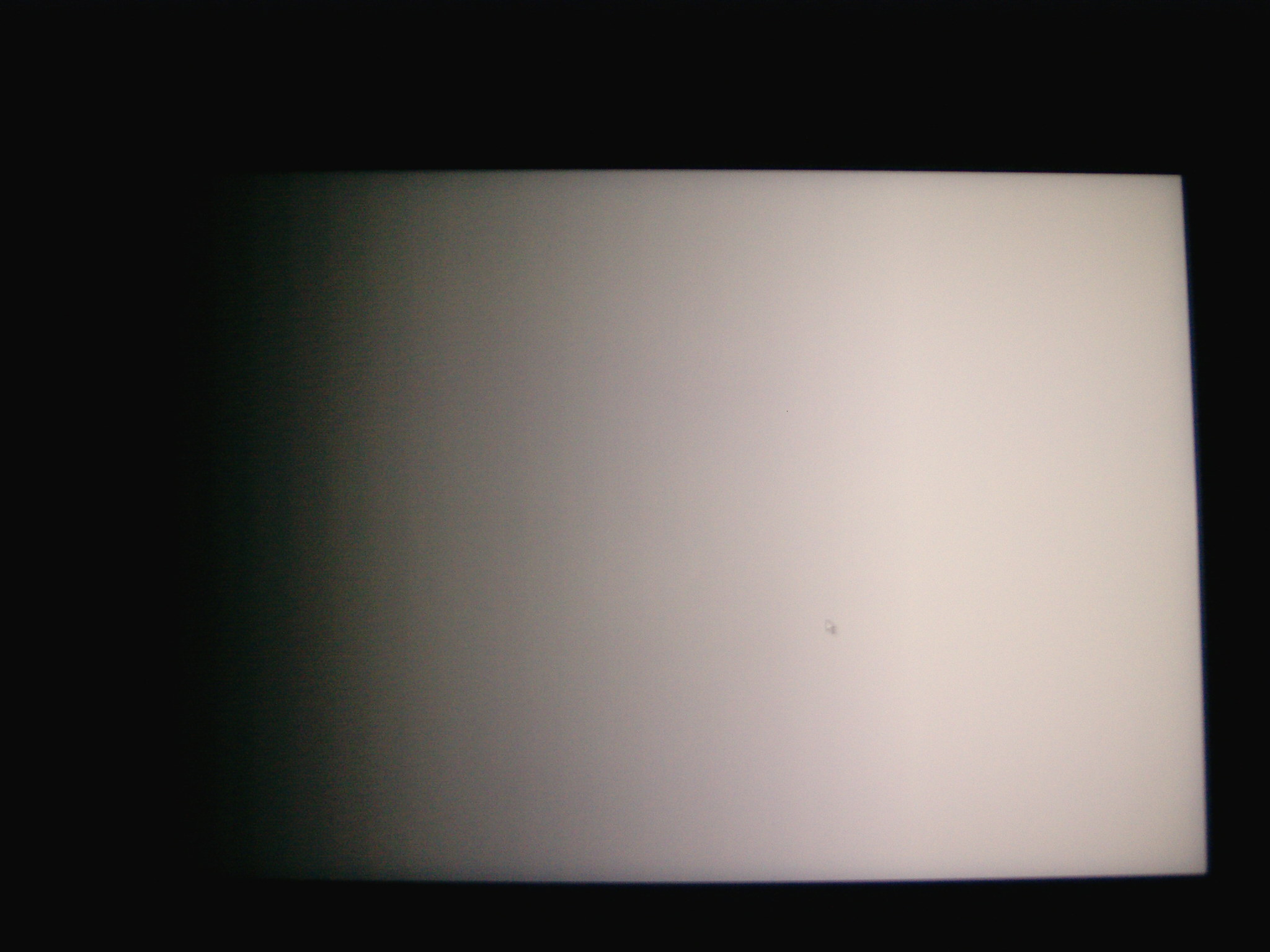

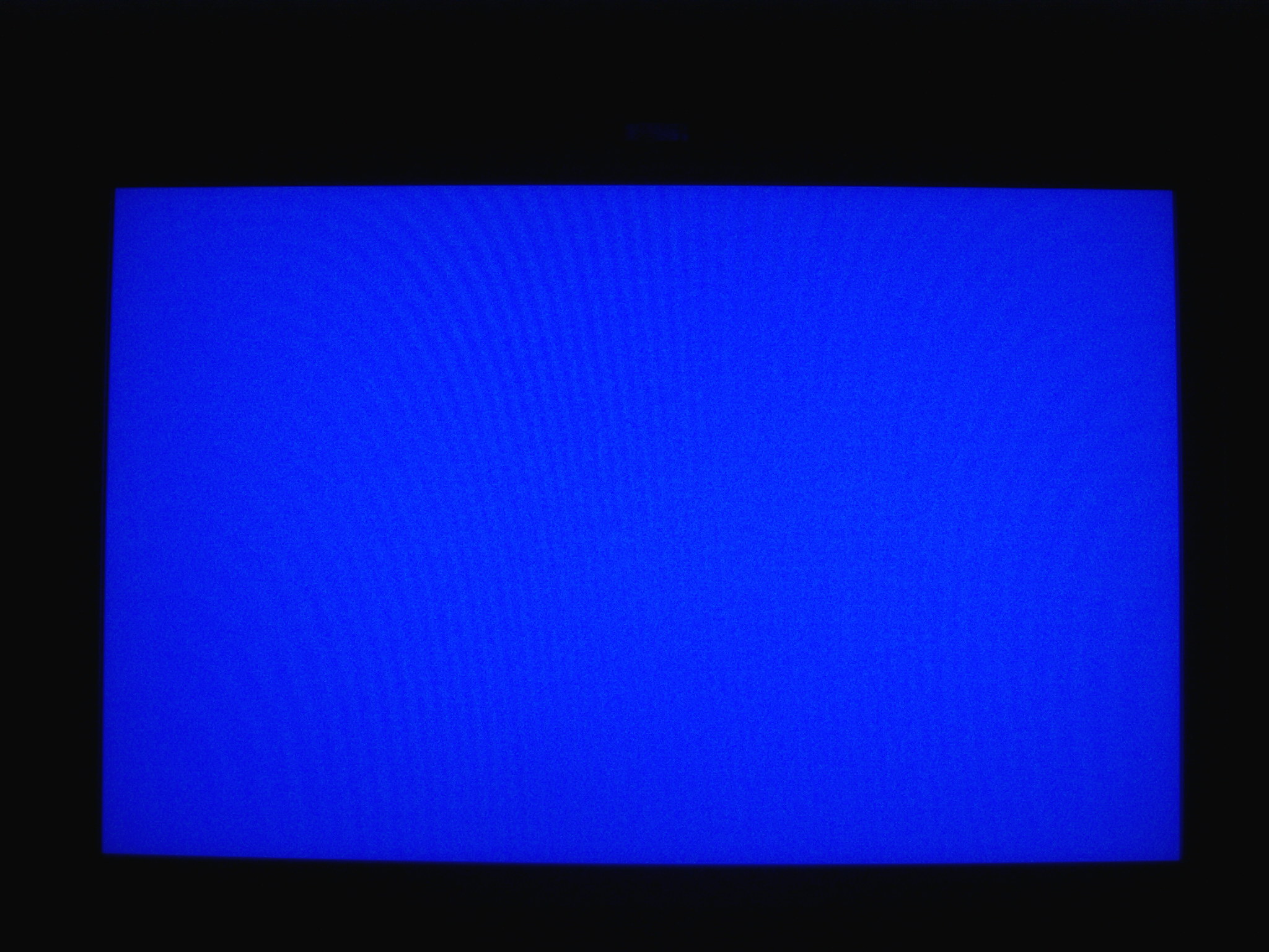

    Die Ausleuchtung ist bei so großen Monitoren hier und da recht ungleichmäßig, ich habe mal das Nokia Testprogramm über den Monitor laufen lassen. Die Helligkeit auf 100% gedreht und im Dunkeln bemerkt man erst, wie viel Leuchtkraft hier im Backlight steckt. Ich konnte bei aber beim besten willen keine unregelmäßig dunklen oder hellen Flächen entdecken und komme somit zum Entschluss, eine sehr gleichmäßige und homogene Ausleuchtung zu haben. Ich habe einige Bilder geschossen, um meine Eindrücke zu verdeutlichen.
    Das Bild sieht zwar ungleichmäßig aus, aber man erkennt mit dem Auge nichts.

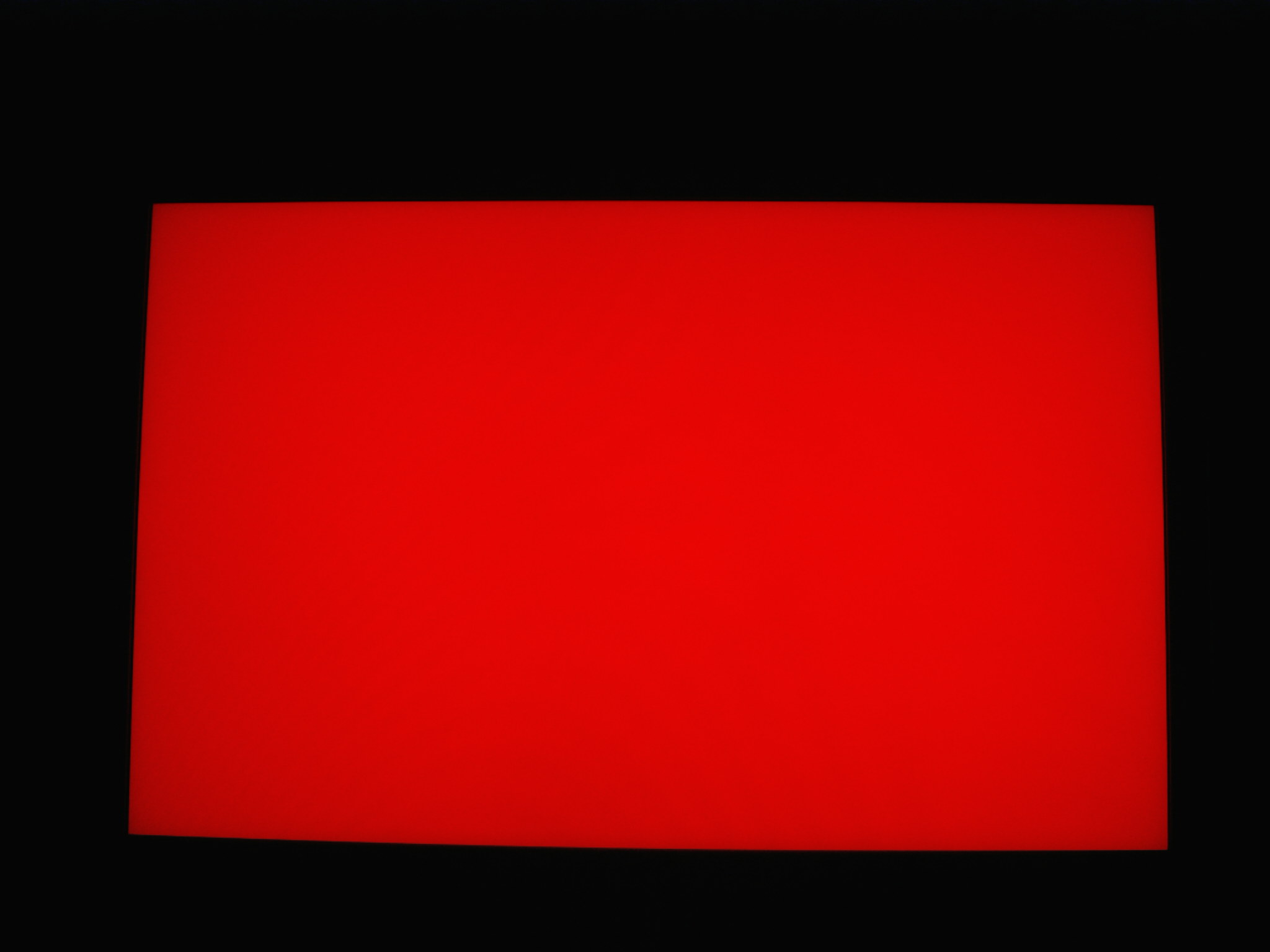

    Farbtreue ist in meinen Augen etwas sehr subjektives, jeder hat eine eigene Meinung und ein eigenes Ideal. Um die Farbtreue zu messen, sollte man ein Farbkalibrierungsgerät verwenden. So etwas habe ich nicht zur Hand, daher werde ich meine Eindrücke nur kurz schildern:
    Die einzelnen Farben erschienen mir durchwegs satt, ich habe noch einige Bilder gemacht, damit man sich einen Eindruck verschaffen kann. Das schwarz ist auch wirklich schwarz, auch die anderen Farben sind makellos. Die Bilder zeigen zwar dunklere Farben an den Ecken, das nimmt man aber mit dem Auge beim besten Willen nicht war.
