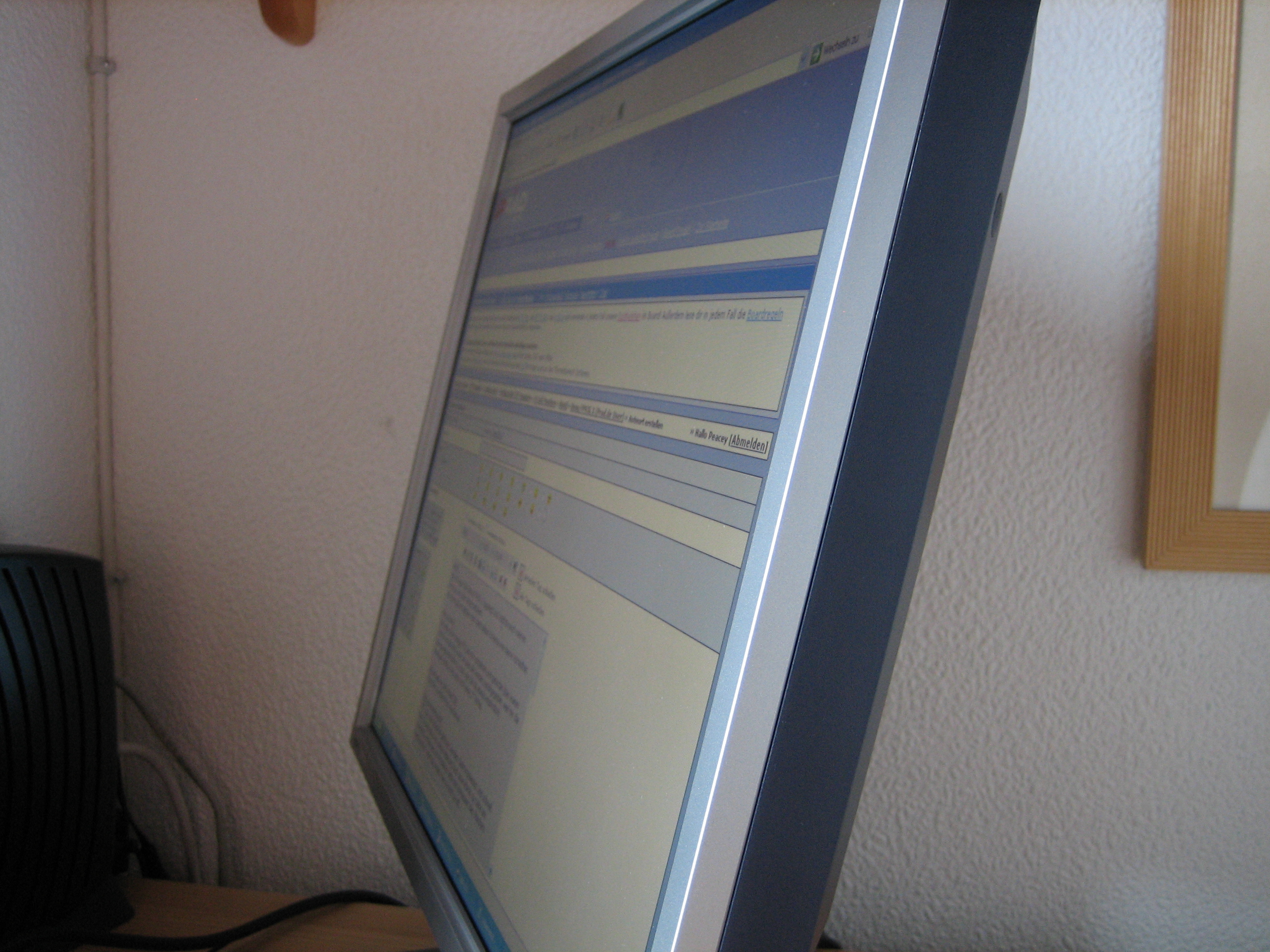

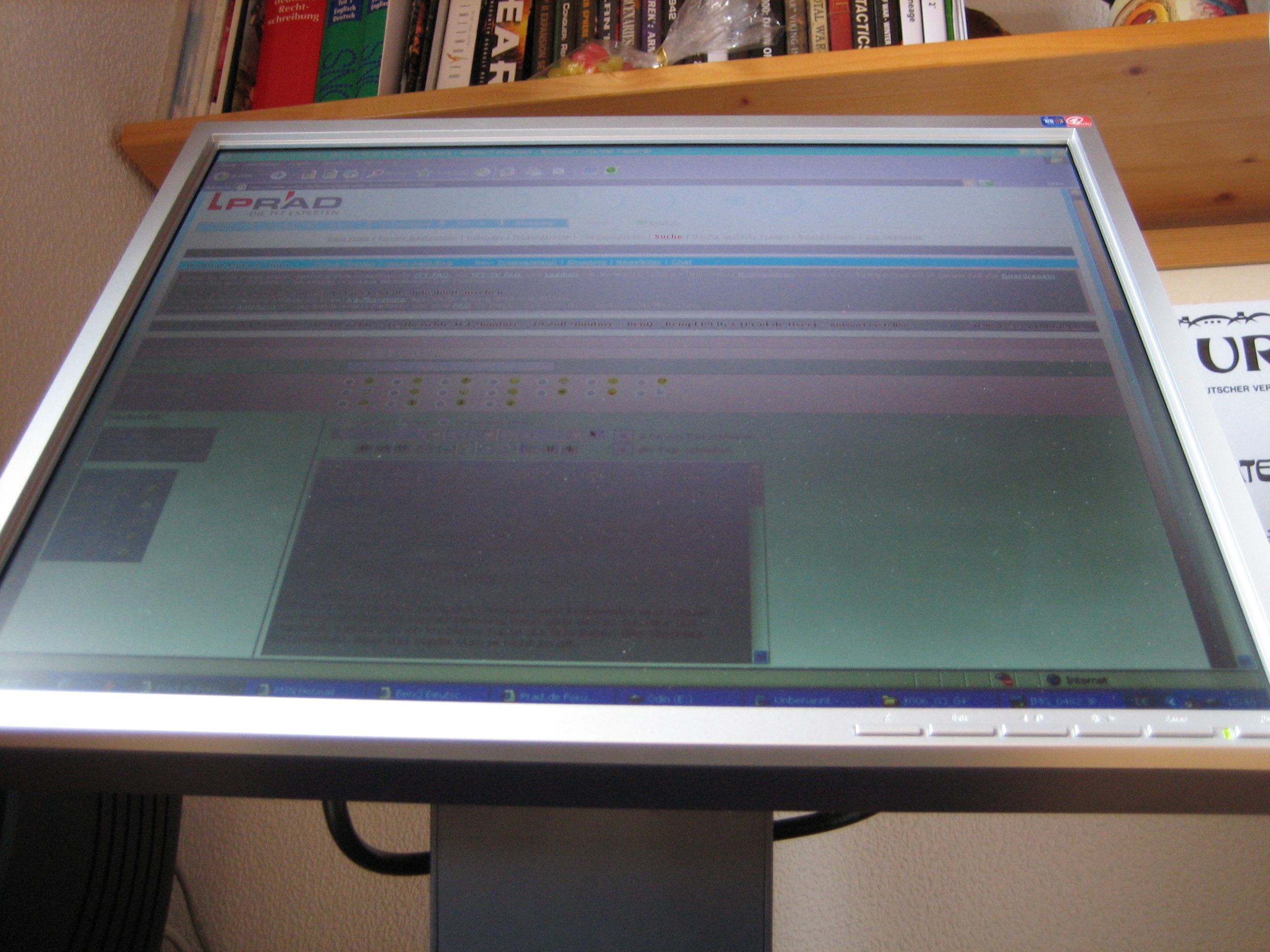

    Blickwinkel
    Hier war ich wirklich überrascht, der Blickwinkel war sehr viel besser als ich erwartet hätte. Von den Seiten und von oben ist der Blickwinkel erstaunlich groß, das Bild wird meistens nur ein bisschen heller dabei.
    Von unten verfärbt sich das Bild dafür schnell und stark. Aber wann schaut man schon mal von unten den Bildschirm an.

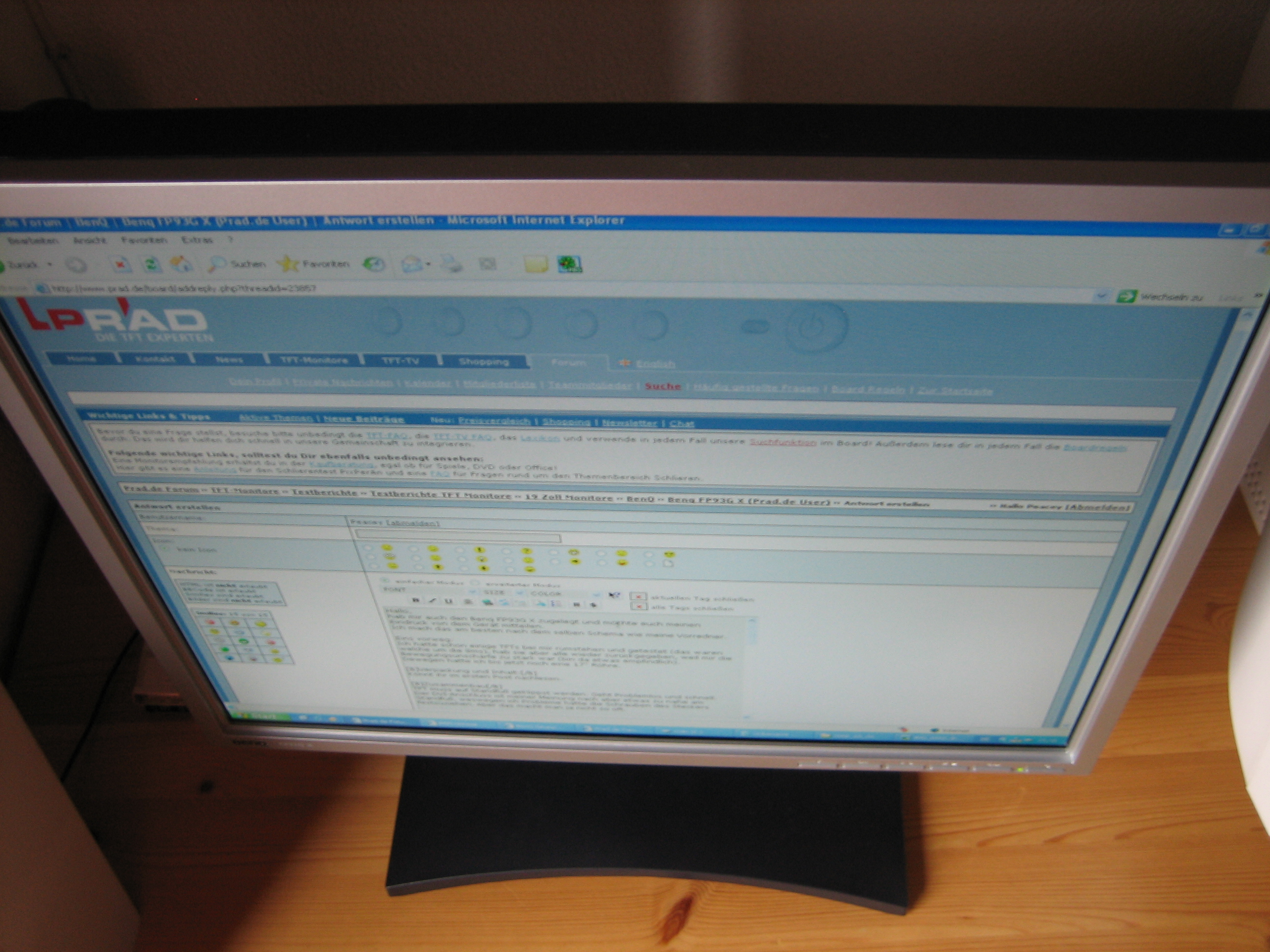

    Ausleuchtung
    Die Ausleuchtung ist meiner Meinung nach sehr gut. Im normalen Betrieb konnte ich keine Helligkeitsgefälle feststellen.
    Nur bei vollkommen schwarzem Bild sind oben und unten leichte Lichthöfe zu erkennen. Das allerdings auch nur dann, wenn der Raum vollkommen abgedunkelt und nur der TFT eingeschaltet ist.
    Bei Tageslicht war das Schwarz für mich perfekt.
    Als ich die Bilder gemacht habe ist mir aufgefallen, dass der Bildschirm oben im Windows etwas dunkler ist als unten. Das war mir bis geradeeben noch nicht aufgefallen. Die Kamera verstärkt dieses Effekt scheinbar noch, aber mit dem Auge fällt es kaum auf.

    Auf dem Bild "von unten" sind das nur Fussel. :)
