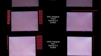

ich hab jetzt den zweiten Eizo hier stehn. Und der ist noch schlechter, als der erste. Kann es sein, dass es bei der Größe generell ein Problem mit der Ausleuchtung gibt? Was denkt ihr?
Wurstdieb: Könntest Du mit den gleichen Werten für Belichtungszeiten/Blende/Iso mal die entsprechenden Fotos von deinem 2100er machen (in einem abgedunkelten Raum)?
Also ich bin echt geschockt. Ist ja nicht gerade ein Billigmonitor, da sollte man doch eine bessere Ausleuchtung erwarten können, oder?
Ok, hab jetzt mal ein paar Fotos gemacht:
ich hab hier 'nen Eizo s2100 auf dem Tisch stehen, von dem ich bisher nur gutes gelesen hatte. Ich hab auch keine Pixelfehler und sämtliche Subpixelfehler liessen sich wegpusten :).
Aber dafür habe ich ein massives BacklightBleeding. Und wenn ich massiv sage dann meine ich es auch. Also will ich gar nicht's hören von wegen "hab Dich mal nicht so, das ist normal". Ich muss/darf davorsitzen und ich weiß wie es sein kann (s1910 *superb*). Man sieht es auch bei beleuchtetem Raum.
Jetzt meine Frage: Hat jemand die Erfahrung gemacht, das soetwas mit der Zeit verschwindet?
