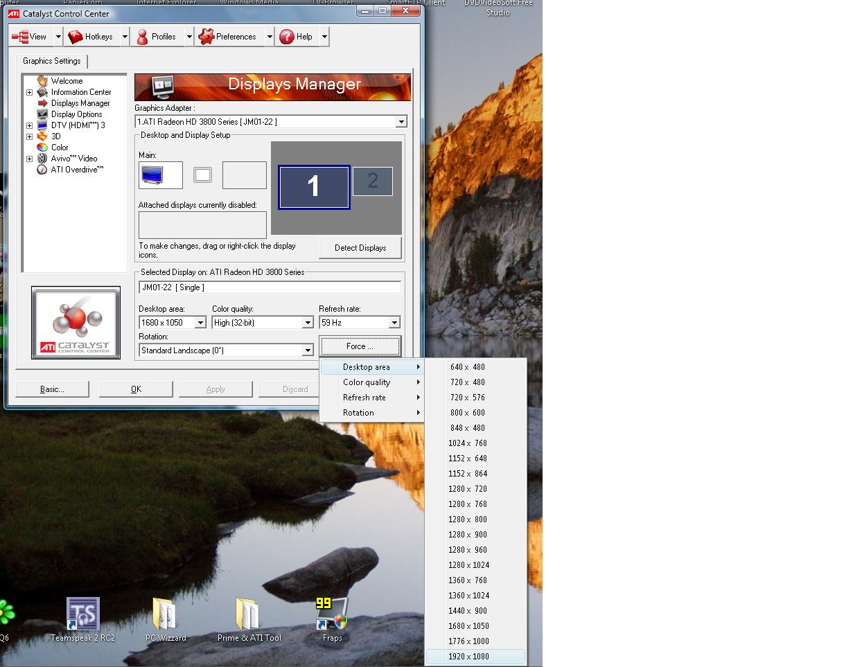

    ATI Catalyst Control Center öffnen.
    Da dann in den Display Manager.
    Unten rechts bei den ganzen Aufklappteilen "Force" -> "Desktop Area" -> 1680x1050

    Über mir: Du kannst auch Auflösungen erzwingen im GraKa-Treiber.
