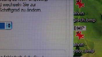

    Also irgendwie mag ich den TFT nicht mehr, nach dem Tipp mit der FArbe, zeigt der Monitor alles nur noch so... so ... interlaced an. Ist sowas noch normal? Natürlich habe ich wieder ein Bildchen gemacht und angehängt.
    Kann mich bitte mal einer aufklären, was hier Sache ist? im Moment fühle ich mich grade tierisch angep*sst und würde den Monitor am liebsten sofort als morgen zurück schicken.

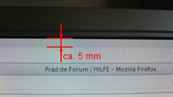

    Ach ja, der dunkle Streifen am oberen Bildschirmrand ist jetzt übrigens weg bzw. nicht mehr zu erkennen.

    Ich betreibe den Browser meistens im Vollbildmodus. Da ich aber, wie schon erwähnt, meine Taskleiste an den oberen Bildschirmrand (und nicht wie sonst üblich unten) habe kommt der Browser garnicht in diesen 5mm Streifen. Dieser Schatten ist mitten in der Taskleiste (ist bei mit doppelt so breit wie normal). Da ich den Monitor erst seit gestern habe, kann ich über das Verhalten dieses Schattens nichts sagen. So weit ich es bisher beobachtet habe ist er von anfang an da. Keine Veränderung festzustellen. Habe eben versucht mit der Helligkeit und dem Kontrast etwas rumzuspielen, damit habe ich aber nur geschafft, das die Schrift im ICQ-Fenster beim verschieben kein helles Nachleuchten mehr produziert.

    Guten Tag,
    Habe nichts ähnliches im Forum gefunden gehabt, daher frage ich einmal selbst:
    Seit gestern bin ich stolzer Besitzer eines Benq FP93GX 19" LCDs. Nach einigen Frequenzproblemen hab ich ihn nun auch am Laufen. Da es mein erster TFT ist, muss ich mich erst noch dran gewöhnen. Im Moment bin ich total überwältigt von dieser Bildschärfe... Aber ich schweife ab.
    Mein TFT hat am oberen Bildschirmrand einen etwa 5 mm breiten dunklen Streifen der einmal (horizontal) von der einen zur anderen Seite verläuft. Da ich meine Taskleiste (OS-X-Style) nach oben verschoben habe fällt es mir auf.
    Nun die Frage, ist sowas normal? Hat das mit der Hintergrundbeleuchtung zutun?
    Zum veranschaulichen habe ich mal ein Bild gemacht und angehängt. Leider ist der Streifen auf der Aufnahme nicht so deutlich zu erkennen, aber er ist definitiv da.
    Ansonsten bin ich total mit dem TFT zufrieden. Die Farben, die Spielbarkeit, Videos... alles sehr fein. Die leichten hellen Streifen bei Filmen (oben und unten) nehme ich einfach mal hin, da das Gerät so günstig war ist es wohl auch normal. Aber dieser dunkle Streifen da oben ist irgendwie störend...
