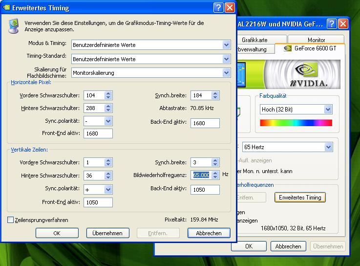

Bei mir gehen komischerweise maximal 67 Hz. Danach wird alles zerhackstückelt und viel zu erkennen ist dann nicht mehr.
Habe eine GeForce 6600GT von NVIDIA mit 93er-Treiber.
Die Einstellungen kann man händig vornehmen. siehe Bilder
Die Lösung des Summ- und Fiepproblems:
Stellt mal die vertikale Frequenz auf 62-65Hz anstatt auf 60Hz.
Bei mir sind scheinbar sämtliche Geräusche verschwunden.
Betreibe ich den TFT nun außerhalb der Spezifikation? Ist das schädlich?
Wie sind eure Ergebnisse?
Gruß Kandaules
