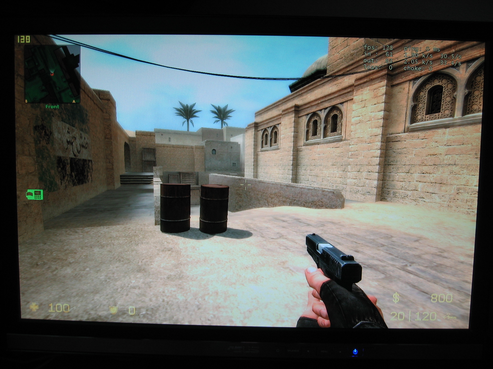

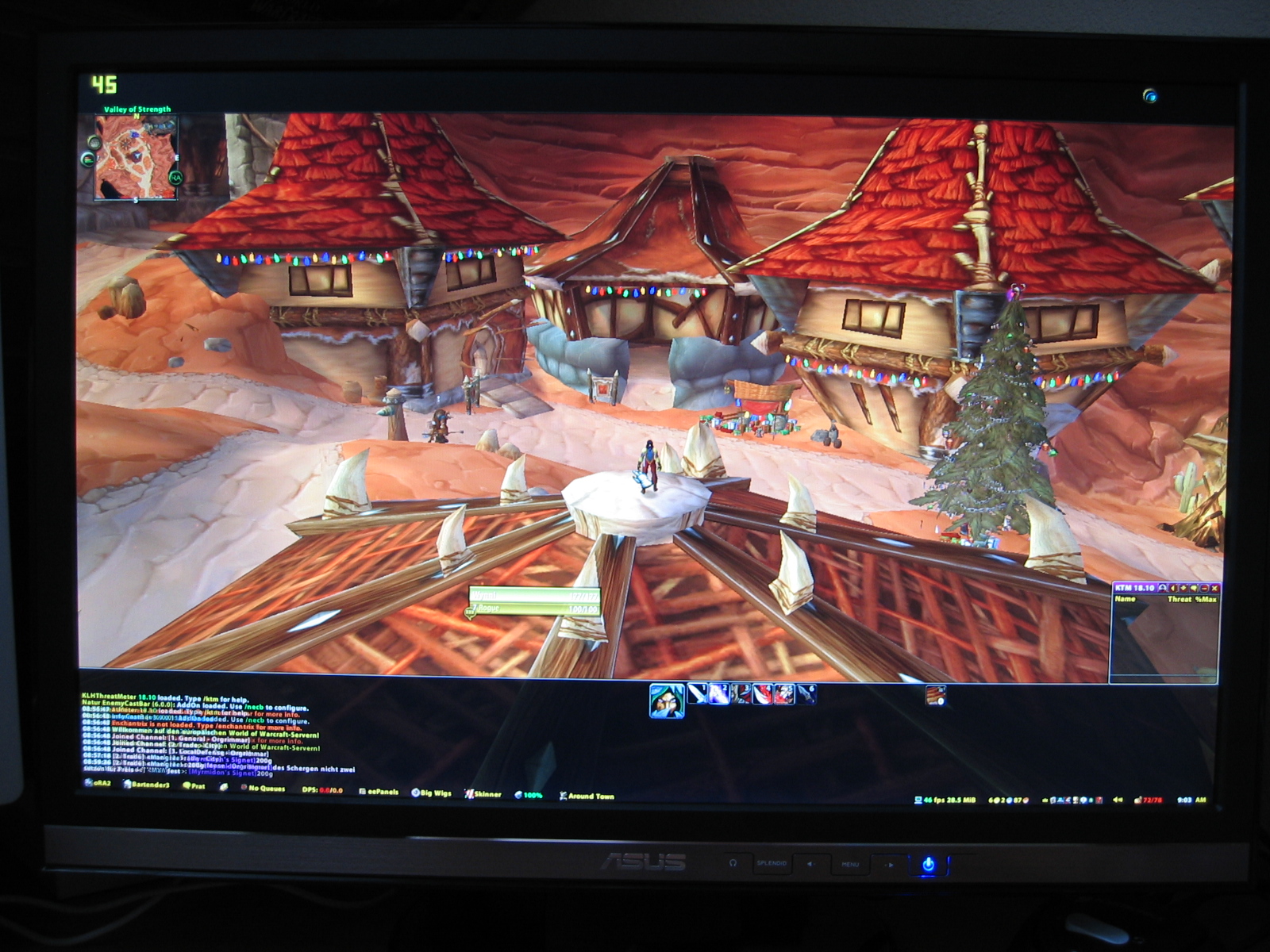

    Bei WoW fällt der Ghosting Effekt recht stark auf, bei allen Kanten oder Ecken sieht man einen schmalen grauen Umriß, aber ob jetzt Overdrive ein- oder ausgeschaltet ist merkt man da von der Geschwindigkeit her überhaupt nicht.
    Bei schnellen Shootern könnte ich es jetzt gar nicht sagen, bei CSS ist mir beim Testen der Ghosting Effekt gar nicht aufgefallen,

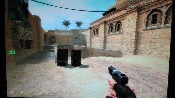

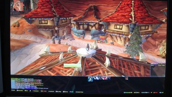

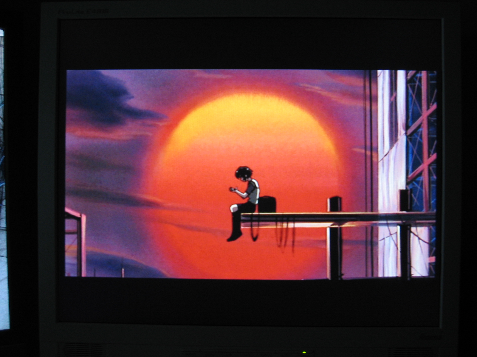

    Ja das Bild dürfte minimal etwas dunkler sein weil es mir sonst zu hell ist :)
    Das zweite Bild ist vom HP LP2465 noch mit Werkseinstellungen, der hat ein sehr sehr helles und farbenkräftiges Bild unter Windows blendet einem das Weiß fast etwas.

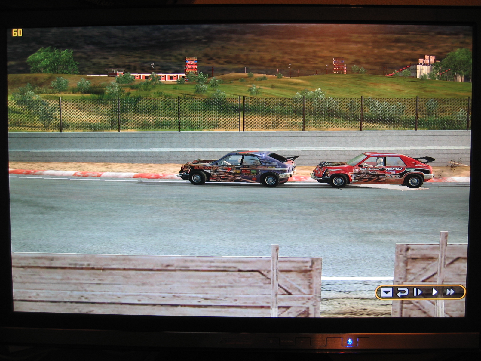

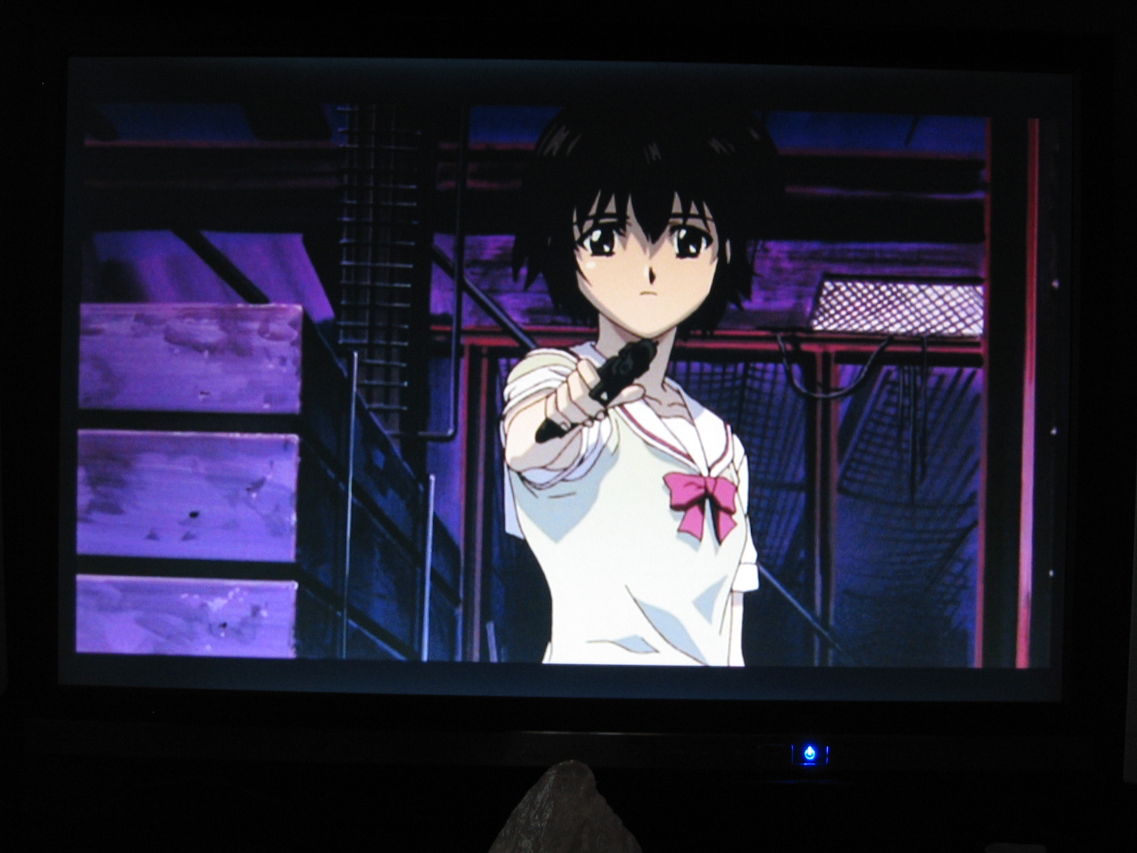

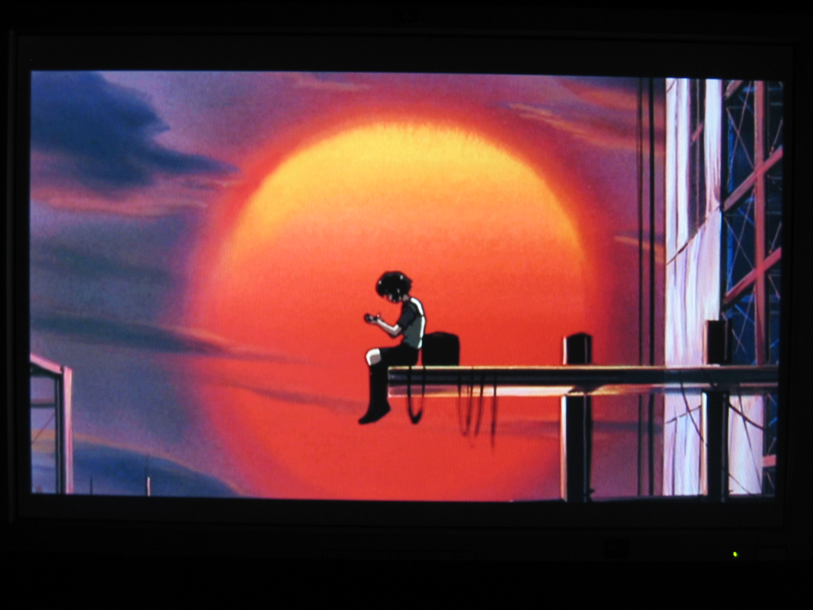

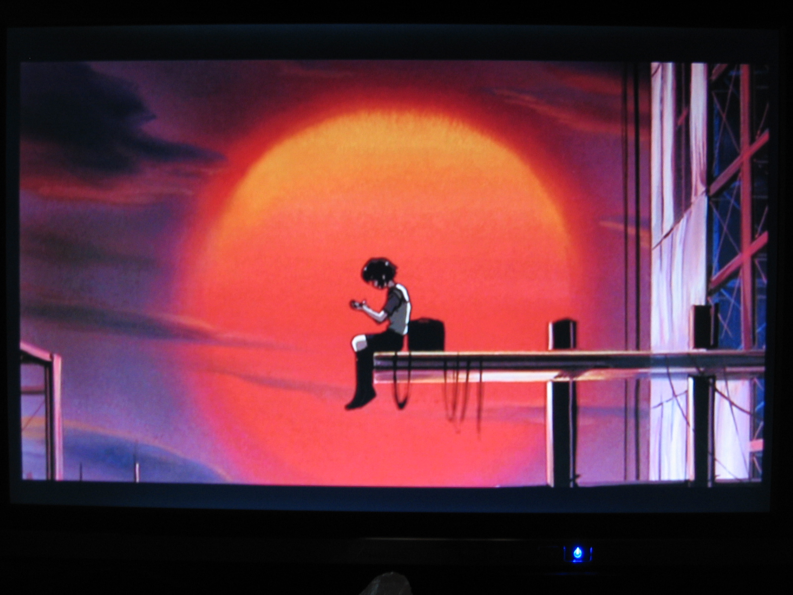

    Und ich habe jetzt auch ein paar Screenshots wenn man DVD schaut.
    Die ersten drei Screenshots zeigen eine Szene der DVD auf einem S-IPS Panel, einem MPVA Panel und dem TN-Panel vom Asus.
    Die weiteren sind dann nur mehr Screenshots vom Asus.

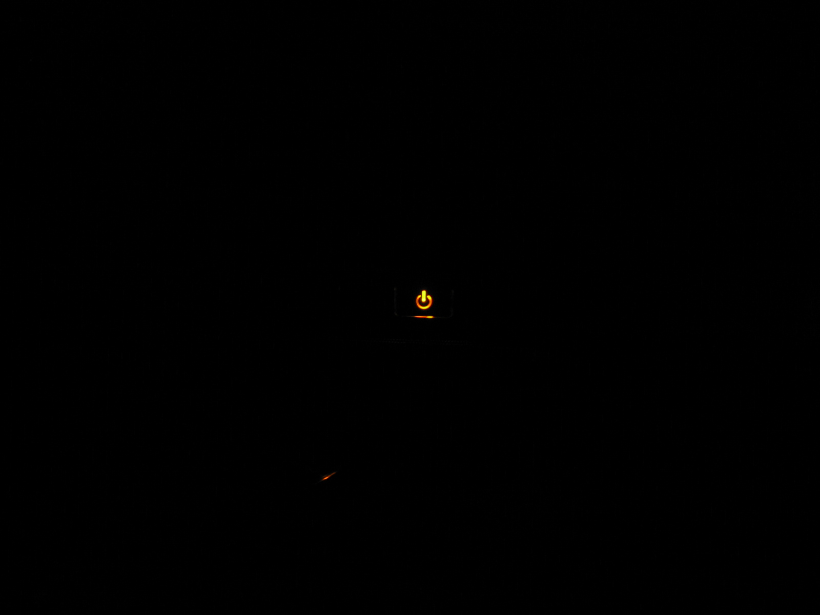

    Das letzte Bild zeigt die Led im Standby-Betrieb,

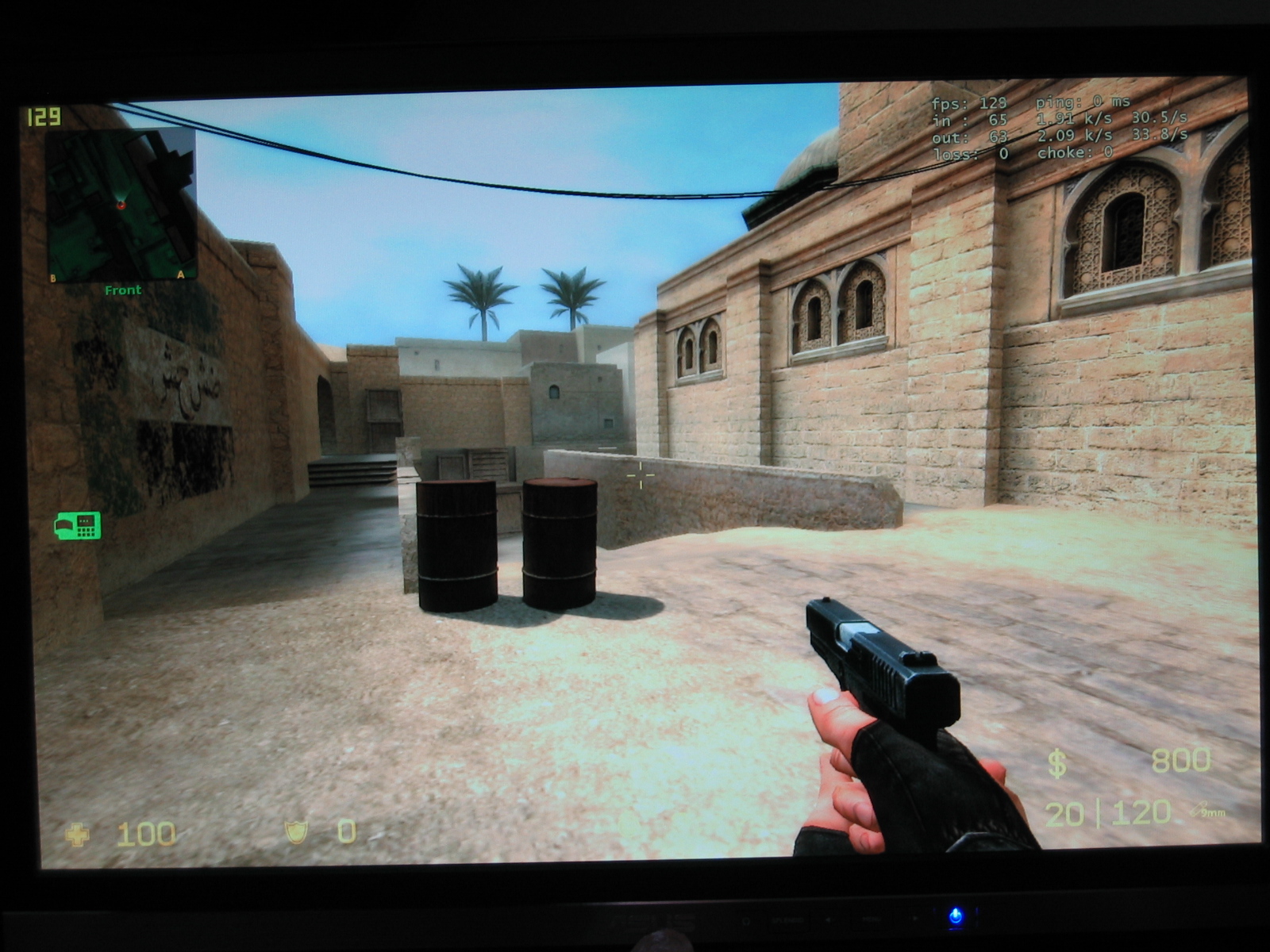

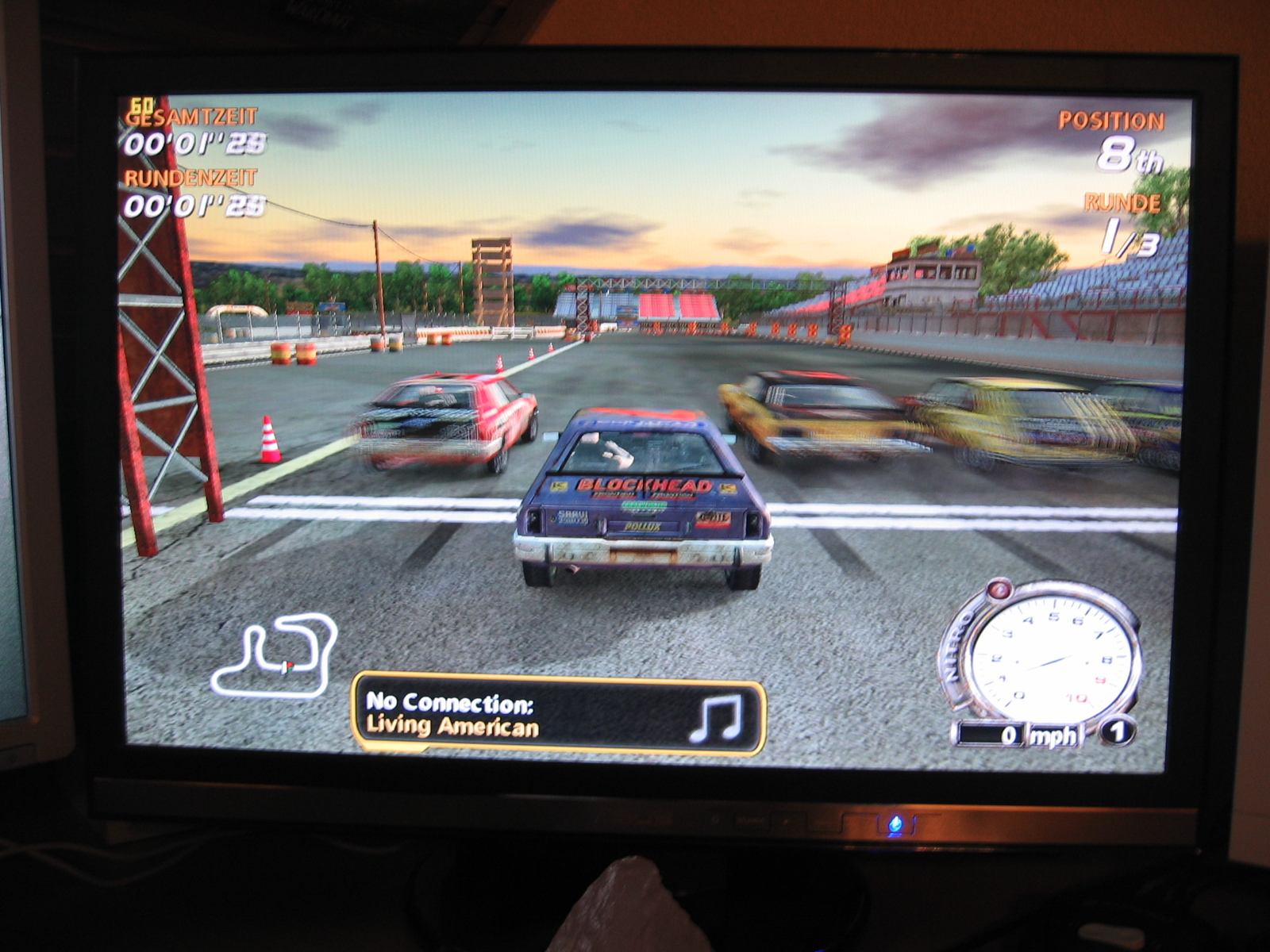

    Ja ich würde sagen daß der Monitor zum Zocken auf jeden Fall paßt.
    Ich werde zwar bis zum Wochenende noch ein paar andere schnelle Shooter testen und eventuell auch das eine oder andere Racing-Game und noch Screens posten, aber auch schon in den Spielen die ich bisher gespielt habe, konnte der Monitor voll überzeugen was seine Geschwindigkeit angeht.
