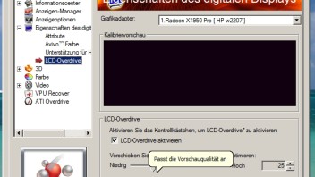

    ihr habt mit der selben grka getestet die ich besitze. im neuen treiber (7.5) gibt es eine option, die sich software overdrive nennt. habt ihr diese mal angetestet?
