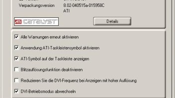

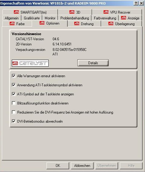

    Original von VGAP
    Ich bin ja zurückgegangen bis zum Original mitgelieferten 3.8-Treiber... allerdings NACHDEM ich mit dem 4.4 angefangen hatte. Auch beim 3.8 gab's diesen Menüpunkt nicht (mehr)! Also entweder merkt sich der Rechner das irgendwo abhängig von der jemals als erstes installierten Treiberversion oder ich mach bei der Deinstallation was falsch... ?(
    Gruß,
    VGAP
    Falsche Reihenfolge würde ich sagen, also Treiber deinstallieren und den 3.8 installieren.
    Wenn jetzt noch immer die Menüpunkte fehlen muß es wohl an Einträge in der Registrie liegen, dann mußt du sie von Hand entfernen oder Windows neu installieren.
    Habe jedenfalls keine spezielle Software zum entfernen von ATI-Treibern gefunden.
    Hänge noch ein Sreenshot von meinem Treibermenü (4.6) ran.
    MfG
    Maggi
    ab einer bestimmten Treiberversion (glaube 4.3) hat ATI diese Menüpunkte weggelassen. Die meisten User haben es nur nicht mitbekommen da sie die neuen Treiber nur überinstallieren (ich übrigens auch), dann bleiben die Menüpunkte nämlich bestehen. Also erst einen alten Treiber z.B. 3.8 installieren und dann den Neuesten darüber bügeln. ;)
