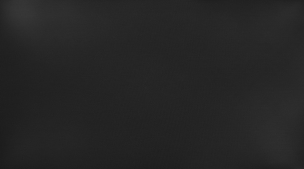

    Das mit dem schwarz ist schwer zu sagen. Ich habe keinen Vergleich zu anderen aktuellen Monitormodellen und schon gar nicht in einem komplett abgedunkelten Raum.
    Die Idee mit dem Foto war ja ganz witzig, aber wenn die Parameter für so einen Test nicht definiert sind, ist das wohl ziemlich wenig aussagekräftig.
    Es ist nicht absolut nachtschwarz, aber ich persönlich würde es beim Fernsehen nicht als störend empfinden.
    Die Beschichtung ist matt aber nicht körnig. Ich habe einen Eizo Flexscan L567 daneben stehen, dessen Oberfläche wirkt im Vergleich glänzender.
    Farbtechnisch glaube ich im linken Bildschirmbereich eine Verschiebung nach blau zu erkennen. Das Meßgerät bestätigt diesen optischen Eindruck allerdings nicht. Blickwinkelsache.
    Bzgl. des Verhaltens im dunkeln mache ich heute Abend mal ein paar Fotos.

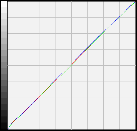

    Der Monitor ist soeben bei mir eingetroffen und ich habe ihn schnell mal auf folgende Werte kalibriert:
    6500k - sRGB - 120cd
    Ergebnis
    6480k
    119cd
    dE94
    0% - 0.8
    17%- 0.9
    25% - 0.6
    50% - 0.2
    75% - 0.8
    100% - 0.0
    R - 0.6
    G - 0.5
    B - 1.1
    C - 0.3
    M - 0.5
    Y - 0.6
    Sieht ganz gut aus.

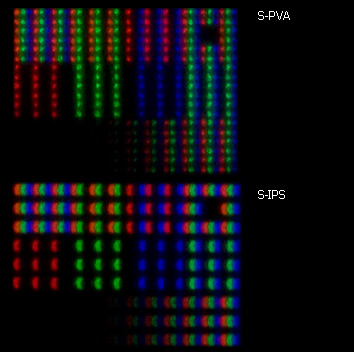

    Soll das heißen, daß dich diese Pixelform in der Praxis stört? Wobei genau merkst du es?
    Kann ich nicht genau sagen, aber ich habe schon mehrere Displays dieser Bauart betrachten dürfen und es hat mir jedes Mal nicht besonders gefallen. Rein subjektiv gesehen.
    Quote
    Zu deinem Bild: die neueren S-IPS Panels sind noch besser sie haben wirklich rechteckige Pixel.
    Mir gefällt eigentlich diese leicht geschwungene Form, bei der die Subpixel ineinander übergehen. Vielleicht sieht der "Gesamtpixel" dadurch harmonischer aus.

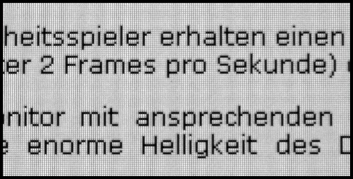

    Ich hatte den Lenovo jetzt zwei Tage zur Ansicht und schicke ihn wieder zurück.
    Vor allem bei Text ist meiner sehr anstrengend.
    Zum einen ist da ein schlecht zu beschreibender Kristalleffekt, wobei man das Gefühl hat das sich das Bild von Auge zu Auge minimal unterscheidet (alleine durch den Augenabstand).
    Zum anderen fällt besonders an starken Kontrastkanten, eine minimale Verschattung des jeweiligen Nachbarpixels auf. Was einen unscharfen Bildeindruck vermittelt. Dazu ist zu sagen das der Monitor bei mir digital angeschlossen ist und zur Kontrolle ein Test, an einem anderen Rechner, mit anderer Grafikkarte gemacht wurde, jeweils in nativer Auflösung von 1920x1200 Pixeln. In einem englischsprachigen Forum habe ich ähnliche Berichte gefunden, wobei das Problem scheinbar nur vereinzelt auftritt oder nicht jedem in dem Maße auffällt.
    Ich habe von dem Effekt mal ein Foto gemacht, dabei sollte man besonders auf die oberen bzw. linken Kanten des Textes achten.

    Mich störte an dem Monitor sowieso noch eine weitere Eigenart. Konturen sind trotz Anschlusses über DVI und nativer Auflösung nicht ganz sauber. Ein Schwarzer Strich auf weißem Grund zeigt immer minimale Farbsäume und eine leichte Verschattung des jeweils darüberliegenden Pixels. Dieser Effekt ist übrigens auch ganz gut im Test zu sehen, erstes Bild ()
    In Kombination mit der hohen Grundhelligkeit ist das Gift für meine Augen. ;)

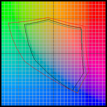

    Ich möchte gerne zwei Monitore aufeinander abstimmen, doch meine bisherigen Versuche schlugen leider fehl. Es handelt sich dabei um zwei verschiedene Typen, ein normaler Monitor und ein WideGamut-Modell.
    Die Sache scheitert schon bei der Einstellung des Weißpunktes. Wenn ich beide Geräte mittels Messgerät (DTP94B) auf beispielsweise 5800K, 120cd/m2 bringe, müsste doch zumindest die Farbe weiß erstmal identisch dargestellt werden? - Dem ist aber leider nicht so, die Software (iColor Display) sagt die Einstellungen wären korrekt, ich kann jedoch deutliche Farbabweichungen ausmachen, völlig unabhängig vom Blickwinkel.
    Wo mag das Problem liegen?
