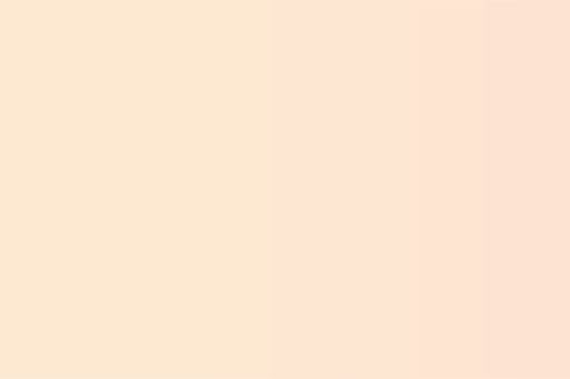

Beim Foto sieht man leider nicht viel, da der Monitor zu hell ist und der Fotoapparat zu schlecht.
Zur Verdeutlichung habe ich den Verlauf mal nachgestellt and hier angehängt.
So ungefähr sieht das Ganze bei mir aus.
Natürlich das Bild jetzt nicht mit dem LP2475w anschauen, denn dann wäre der Effekt ja stärker.
Bzw. so klein in der Mitte damit man den Verlauf sieht, aber der eigene Monitor die Sache nicht noch zusätzlich verfälscht. -
Anbei mal ein Testbild mit dessen Hilfe man den Grün-zu-Rot-Verlauf entdecken kann.
Es ist ein einfaches rosa Bild, aber die Ausleuchtung kannman dort sehr gut erkennen.
Es wäre schön wenn jeder, der den HP besitzt das mal mit dem Bild testet und ein kurzes Feedback schreibt. -
