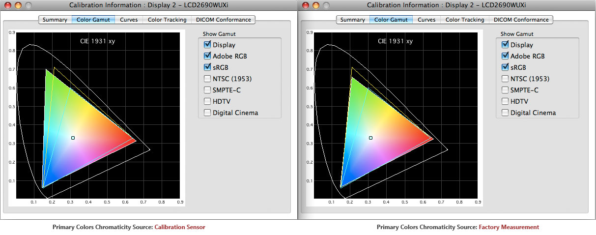

    Hallo Forum
    Danke schon mal für die vielen Beiträge, die mir schlussendlich geholfen haben :) Seit paar Tagen bin ich ebenfalls Besitzer eines 2690WUXI-BK
    Nun habe ich zum ersten mal mittels SPYDER3 und SV II kalibriert.
    Dabei hatte ich anfangs in den Prefs "Primary Colors Chromaticity Source" auf 'Calibration Sensor' gestellt und mich über die merkwürdig verlaufende Farbraumabdeckung gegenüber AdobeRGB gewundert. Schliesslich die Option auf 'Factory Measurement' umgestellt. Die Farbraumfläche stimmt nun deutlich besser mit AdobeRGB überein.
    Dennoch bin ich unsicher, was die Kalibrierung betrifft.
    Insb. wundere ich mich, dass sRGB wird laut der "Fläche" nicht ganz abgedeckt wird?!?
    Als Einstellungen habe ich jeweils die Photo-Editing Defaults gewählt (D65, 140cd/m2, Gamma 2,2). Ich habe sowohl mit einem Windowssystem, als auch mit MacOSX kalibriert und zwei verschiedene DVI-Kabel verwendet (= keine Änderung, bzw. gleiche Kurvenverläufe).
    Könntet ihr euch mal die Kurven anschauen? Ich stelle mir folgende Fragen:
    - Ist doch alles okay? (Bild sieht eigentlich ganz gut aus, soweit ich das beurteilen kann)
    oder:
    - Taugt Spyder3 immer noch nicht wirklich für WideGamut?
    - Liegt es vllt am Display (Panel oder Firmware - meine: 1.00.08 ) ?
    - Kann ich darauf Einfluss nehmen und etwas 'verbessern'?
    Was mich übrigens auch etwas verwirrt:
    Im PRAD Review steht 92% AdobeRGB Abeckung, im deutschen Produktedatenblatt steht 95% und im US Datenblatt steht 93,8% Abdeckung. Gibt es verschiedene Revisions?
    Bin Anfänger im Colormanagement und Wide Gamut Bereich... Deshalb weiss ich eure Ratschläge umso mehr zu schätzen! :) Thx!
