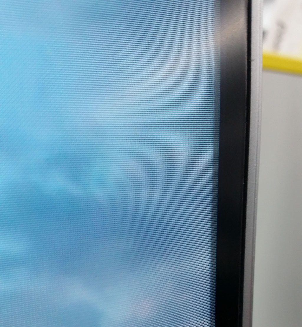

    nachdem ich nun geklärt habe, dass der Acer BE240Y technisch bedingt diesen Abstand zwischen Displayoberschicht und Beleuchtung hat, gibt es jetzt folgendes Problem.

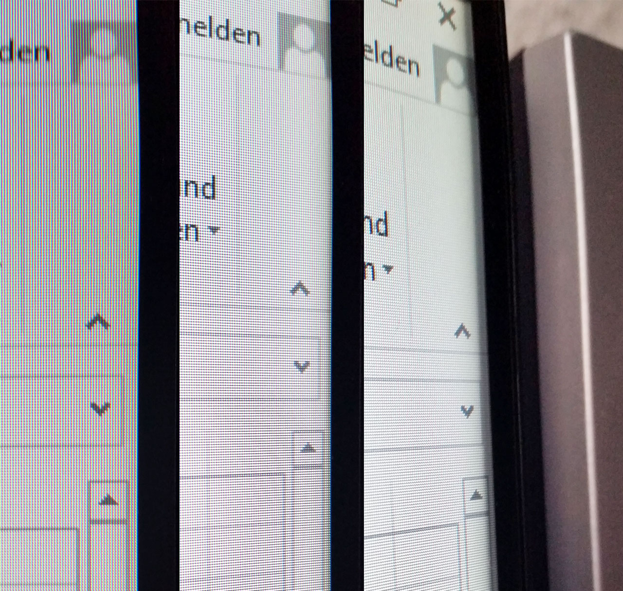

    Also wenn man nah an den Monitor geht, sieht man ab 20-30cm, dass gleichmäßige Flächen eher vertikal gestreift aussehen. Farben wie Cyan 100% oder die ersten zwei Akzentfarben von Windows 10 wirken mehr gestreift als andere. Es scheint so, als ob jede zweite vertikale Pixel-Reihe heller bzw. jede erste Reihe dunkler ist. Also das ist mit dem Auge dann noch erkennbar bei 5cm Abstand.
    Der Effekt lässt sich schlecht fotografieren, da der Kontrastunterschied bei Makroaufnahmen das nich erkennen lässt.
    Anbei ein Bild, was einen relativ guten Eindruck hinterlässt. Das Blau hat Streifen, bei weißeb Flächen ist der Abstand und Farbwert der Pixel gleich.
    Sind das diese ominösen REBK'schen Streifen?

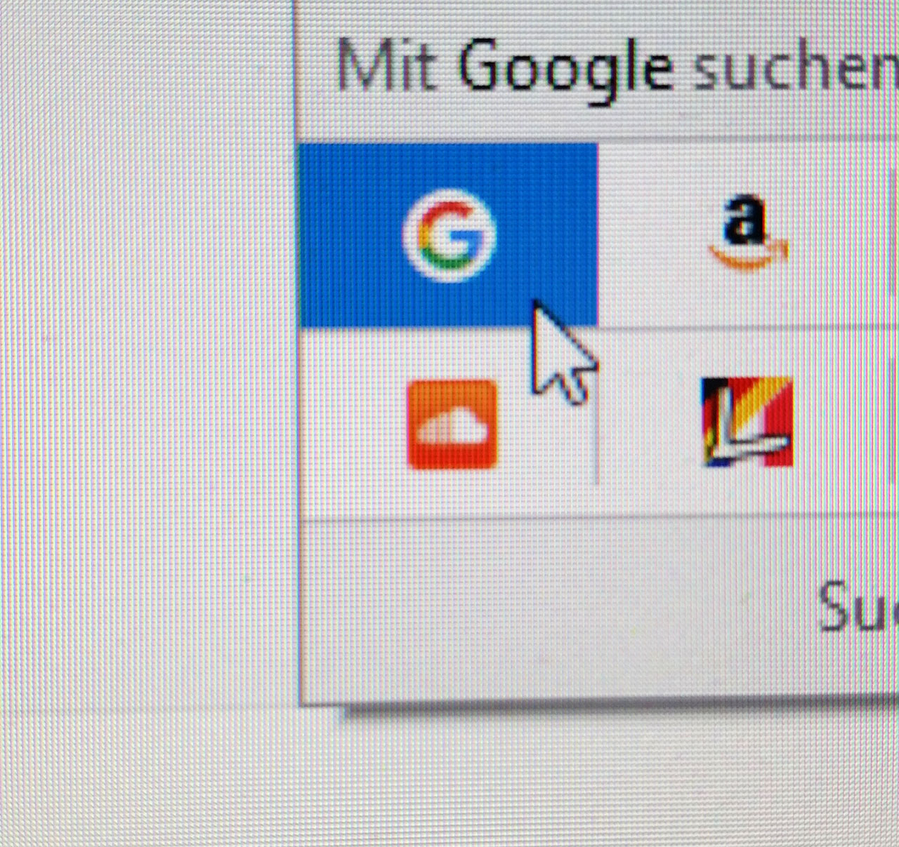

    Bei jeweils 100% rot, grün blau sieht die Fläche ebenmäßig aus. Das Problem scheint eher bei Mischfarben aufzutreten bzw. da einfach stärker zu sein. Hier der Prad Hintergrund, das Blau hat auch leichte Streifen.
    Ausprobiert schon folgendes: Angeschlossen an Desktop per DP, HDMI and Thinkpad per Displayport.

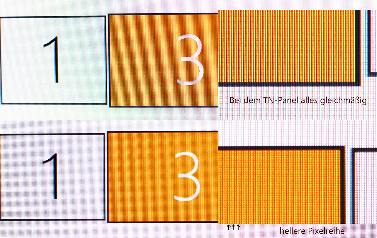

    Ich habe wiegesagt noch zwei ältere TN-Panels hier und da sehen natürlich die Flächen glatt aus, wenn auch halt blickwinkelabhängig sich die Farben ändern^^
    Ich könnte mir vorstellen, dass das Panel Mist ist und der Screendoor-Effekt alle zwei Reihen stärker ist oder der Konverter(?) Mist baut und die Pixel unterschiedlich hell sind, obwohl sie den gleichen Farbwert haben sollten.

    Ich habe mir mal im lokalen Elektronikhändler mal andere Slim Bezel Monitore angeguckt bzw. dann auch bei denen "reingeguckt". Das scheint technologisch anscheinend so bedingt zu sein. Nur ist es beim Acer Modell minimal stärker ausgeprägt bzw. wie beim AOC.
    Ich vermute mal, das könnte ein AOC I2369VM gewesen sein. Ein Samsung S24E370DL hatte den Abstand/Spalt auch, wenn auch bisschen geringer.
    Beim Dell 2414H von einem Kumpel war es ähnlich, jedoch nicht so stark wie beim Acer oben. Insgesamt nicht schön, aber anscheinend geht es nicht anders. Dafür kein Backlight Bleeding und kein Glitzerffekt.

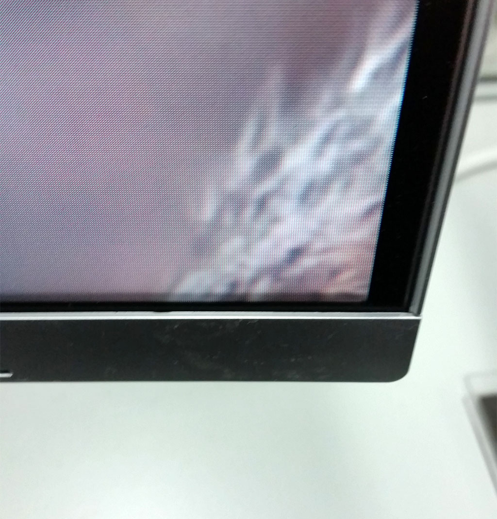

    Ich habe hier seit heute einen Acer BE240Y stehen mit 24" IPS-Panel. Was mir beim ersten Anschalten und bei der Überprüfung auf Pixelfehler aufgefallen ist, dass dieser vom Rand aus ringsherum leicht dunkler ist. Wenn man dann genauer von der Seite guckt, stell ich fest dass zwischen der Flüssigkristall-Pixelebene ein sichtbarer Abstand von 1-2 mm zur Beleuchtungsebene da ist.
    Mein Mitbewohner hat einen Acer 27" mit IPS Panel (eventuell H277HUSMIDPX) und da sitzt alles sehr gut. Auch bei meinen Uralt TFTs mit TN Panel gibt es sowas nicht. Ihm ist das auch gleich aufgefallen ohne ihn darauf hinzuweisen.
    Hat jemand da Erfahrung inwiefern sowas schon mal vorgekommen/ das Serienstreuung/ gewollt ist?
