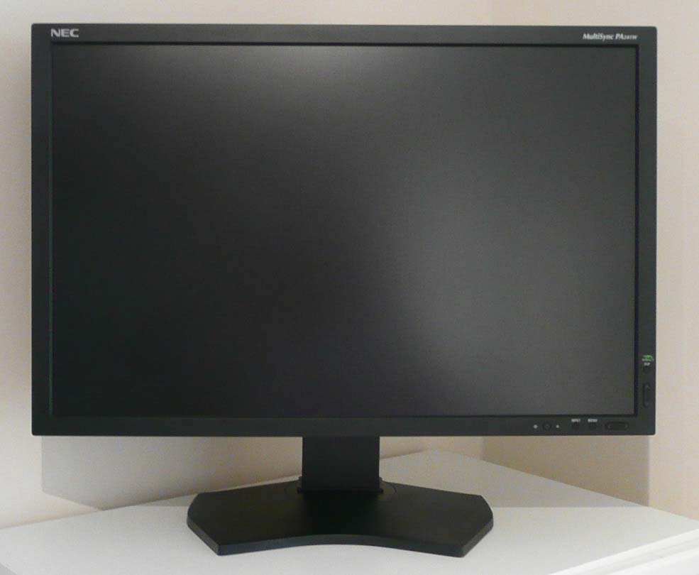

    habe gerade meinen neues Photokina-Sondermodell NEC PA271W SpectraView erhalten - erster Eindruck ist TOP:
    Nun habe ich noch von meinem vorigen Monitor (PA241w) das Colorimeter von QUATO DTP94 mit iColor Display 3 - Software.
    Auf der Photokina auf dem NEC-Stand) war natürlich überall das neue Xrite i1 Display Pro zu sehen (NEC-gelabelt).
    Ist das wirklich bedeutend besser als das QUATO? Xrite i1 Display Pro kostet ja ca. 180,00 EUR, und für das QUATO kriege ich ja sicher nicht mehr den Neupreis :)

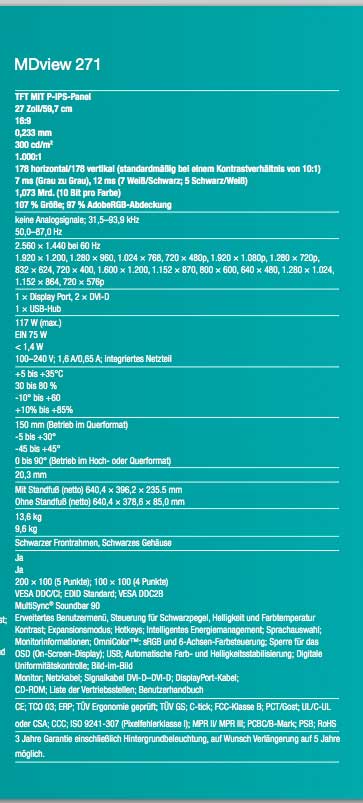

    Hallo Denis,
    also ich überlege noch, ob mir der "normale" PA271W auch reicht. Aber im Vegleich dazu ist der MDview 271 laut angehängter Tabelle zumindest ebenbürtig - oder sehe ich das falsch?
    Ausserdem heißt es in der NEC-Broschüre:
    ERWEITERTER FARBRAUM
    Die neueste Generation moderner P-IPS-Panel mit 10-Bit Farbtiefe bietet Ihnen beste
    Farbbildqualität, bei einem außergewöhnlich großen Betrachtungswinkel, den größten
    verfügbaren Farbraum (107 % AdobeRGB-Farbraum auf dem MDview 271.
    Andere MDview-Modelle können den konventionellen sRGB-Farbraum darstellen) und dies ohne
    Farbverschiebungen. Der wahre Vorteil eines Monitors mit erweitertem Farbraum wird
    besonders in Verbindung mit einem 10-Bit-Panel deutlich, denn mögliche Farbstreifen
    oder sichtbare Graustufenübergänge werden stark reduziert.
    Gruss
    Michael

    nachdem ich meinem PA241W absolut zufrieden war, möchte ich mir nun den größeren PA271W zulegen.
    Nu habe ich auf der NEC-Website gesehen, daß es da auch noch eine "Medical"-Serie gibt. Die technischen Daten klingen zumindest besser, der MDview 271 hat 14 Bit interne LUT, der PA271W ja "nur" 10 Bit interne LUT. Und Reaktiionszeit 6ms statt 7 ms. Sonst ist alles gleich.
    Hat jemand von Euch da Erfahrungen? (Nicht Presi/Leistung bewerten, bitte nur Kommentar ob der MDView besser oder schlechter als der PA ist)
    Danke und Gruss

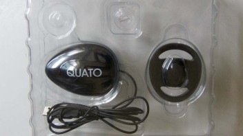

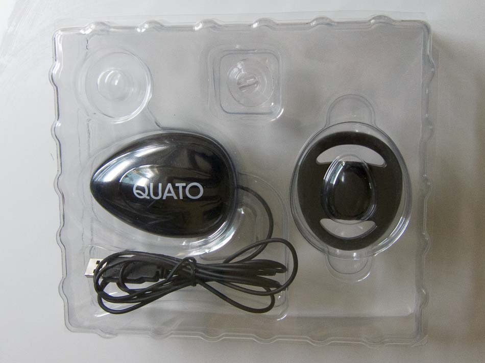

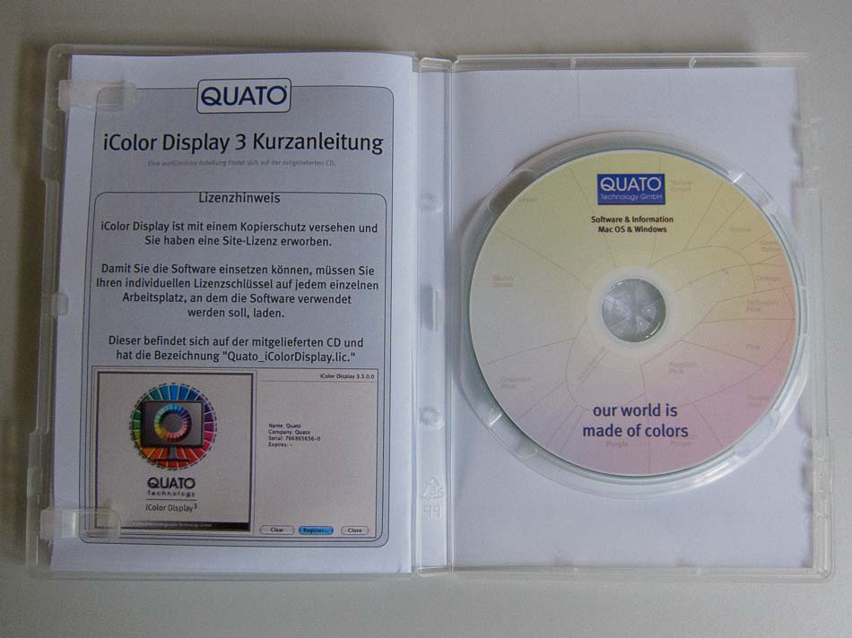

    ich verkaufe ein NEUES, UNBENUTZTES Kalibrier-Gerät inkl. Software:
    Quato DTP 94 (Kalibriergerät) plus Quato iColor Display 3 (Software)
    Preis: 195,00 EUR
    Dieses Kalibriergerät / Kolorimeter dürfte ja bei ambitionierten und professionelen Fotografen recht bekannt sein - trotzdem hier nochmal einige Infos:
    - Erweiterte Kalibrations-Software für TFT- und CRT-Monitore
    - iColor Displaay 3 Software zur Kalibration und Profilierung von Monitoren
    - manuelle Justage von Farbtemperatur, Helligkeit, Kontrast und Luminanz
    - Wide Gamut Unterstützung für Colorimeter (PVA/IPS Wide Gamut TFTs)
    - White-LED Unterstützung für Colorimeter (Apple Ciname Display, iMac etc.)
    - sRGB, L* und Gamma Gradation
    - weltweit einzigartige Gamma-Funktion für entsprechende TFT-Monitore
    - Matrix- und LUT-Profil stehen ohne Neukalibration zur Verfügung
    - Testfunktion der DeltaE Abweichung und der Kalibrationsergebnisse
    - Gamut-Plot im a/b-Diagramm für bis zu drei Profile (Projektion und Luminanzstufen)
    - Weißpunkteditor zur Anpassung an andere Monitore oder Papiere
    - Unterstützt Xrite EyeOne Pro, Display2, Datacolor Spyder 3, Color Munki, Xrite DTP94 Quato Silver Haze Pro
    Selbstabholung in Köln oder Krefeld möglich.

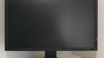

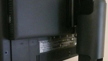

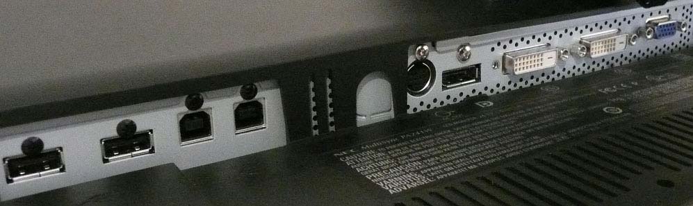

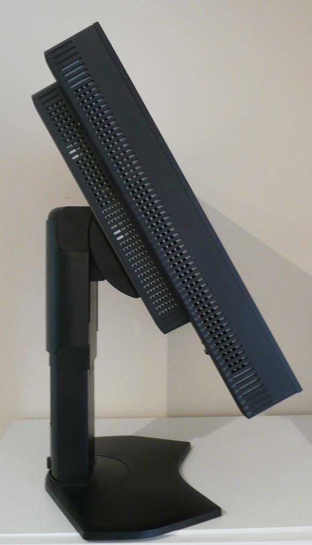

    Verkaufe den:

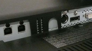

    NEC Multisync PA241W Monitor 24"
    PREIS: 500,00 EUR
    Technische Daten dürften dem Interessten ja allseits bekannt sein, Highlights:
    - P-IPS-Panel
    - Adobe RGB Farbraum 99,3%
    Testberichte finden sich hier bei prad.de
    KEINE Pixelfehler! Kein Brummen, optisch und technisch wie NEU!
    Täglich nur ca. 1-2 Stunden im Einsatz, Wochenene manchmal etwas mehr. Kaufdatum 26.05.2010 - 3 Jahre Herstellergarantie mit vor-Ort Service durch Hersteller. Also noch bis 26.05.2013
    Zu dem Preis echt ein Schnäppchen.
    Selbstabholung in Köln oder Krefeld möglich. In OVP mit Originalrechnung.

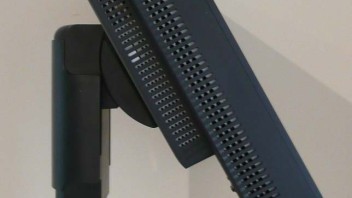

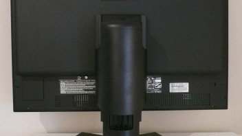

    Hallo zusammen,
    verkaufe den 24" TFT-Monitor NEC PA241W. Aufgrund des hervorragenden Zustands, KEIN Brummen und KEINE Pixelfehler:
    Festpreis: 800,00 EUR
    Ist ja hier im Forum ausgiebig getestet worden, daher spare ich mir mal die technischen Daten - de Monitor dürfte ja allseits bekannt sein.
    Testergebnis PRAD.de : sehr gut
    Gekauft: 20.05.2010
    Etwa 10 Stunden / Woche im Einsatz
    Noch volle Leuchtkraft
    Keine Kratzer, kein Brummen, keine Pixelfehler!
    Optisch wie NEU, technisch 100% in Ordnung.
    Noch NEC Herstellergarantie bis 20.05.2013
    Der Monitor kann in Köln besichtigt und abgeholt werden, Versand nach Absprache.
