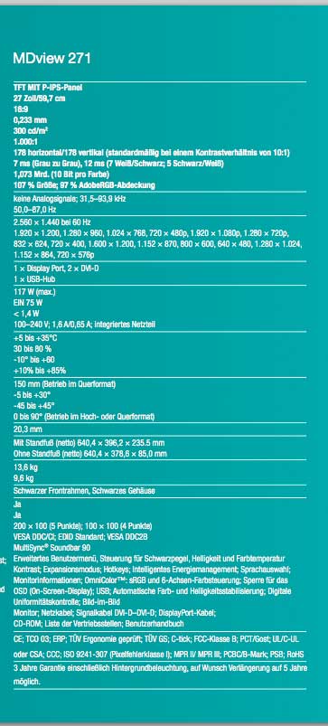

  • Hallo Denis,
    also ich überlege noch, ob mir der "normale" PA271W auch reicht. Aber im Vegleich dazu ist der MDview 271 laut angehängter Tabelle zumindest ebenbürtig - oder sehe ich das falsch?
