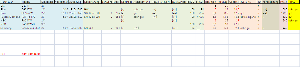

    Ich habe noch weitere Empfehlungen in die Liste aufgenommen (Anhang).
    Demnach scheint der Eizo SX2762W tatsächlich der einzige Monitor zu sein, der bei der EBV und beim Spielen top ist, auch wenn die Bewertung in der Kategorie "geeignet für Hardcoregamer" mt +/- bewertet wurde, was mir aber anhand der Daten nicht fair gegenüber dem Eizo erscheint. Denn andere, die den gleichen subjektiven Eindruck vermittelt haben, waren bei den Messwerten des Inoputlags deutlich schlechter und haben die gleiche Bewertung bekommen.
    Jetzt steht also die Entscheidung an. Nehme ich den Eizo oder eine Zwei-Bildschirm-Lösung?
    Vielleicht hat ja doch noch jemand einen Vorschlag für einen weiteren Bildschirm, der für EBV und Gaming geeignet ist?

    Siehe Anhang. Gerne nehme ich noch weitere Monitore auf.

    Exemplarisch habe ich das für meine Anforderungen selbst erstellt (siehe Anhang). Es ist noch nicht vollständig oder wirklich gut und natürlich nur auf meine Bedürfnisse zurechtgeschnitten, für die Allgemeinheit müsste es noch ein paar mehr Felder geben. Ich denke jedoch, wenn der Redakteur einfach die Ergebnisse beim Testen einträgt, dann geht das sehr schnell. Vielleicht hilft die Tabelle auch beim Reflektieren über die eigenen Testaussagen? Für das Zusammentragen der paar Daten habe ich dagegen bisher schon sechs Stunden gebraucht, da die Ergebnisse teilweise gesucht oder durch mich berechnet werden mussten, da die Angaben nicht einheitlich sind.
    Für den Anfang würde es schon ausreichen, wenn die Daten innerhalb des Tests am Ende aufgelistet werden würden. In einer zweiten Ausbaustufe, wäre es wünschenswert die Felder individuell dem "Monitorvergleich" zuzuführen.
