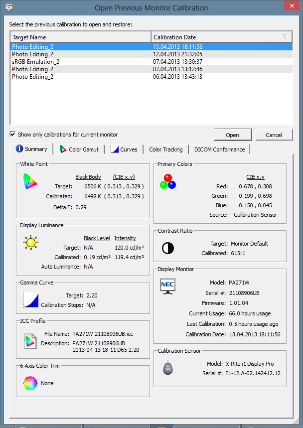

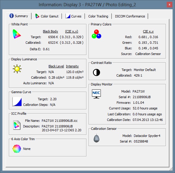

    Aber die Frage bleibt noch: Ist der/mein Spyder4 fehlerhaft? Die Kalibrierungsergebnisse sind andere, als die des i1 Display Pro. Und letzterer gehört mir nicht. Daher brauche ich bitte deine Aussage, ob ich den Spyder zurück schicken/auf Garantie einreichen (würde bei sich bei Amazon unproblematisch gestalten) und mir dafür selbst ein i1 kaufen sollte?!
    Es hätte ja auch sein können, dass das i1 einen Defekt hat und sich der Defekt durch eine Überprüfung durch dasselbe Produkt nicht heraus stellt.
    Eines von beiden Geräten muss ja irgendetwas haben, sonst müssten die Kalibrierungsergebnisse doch die gleichen sein?

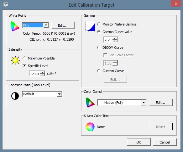

    SVII erlaubt die Voreinstellung zwischen D65 und 6500K. Bei D65 wird 6506K angegeben. Daher ist natürlich klar, dass es ein höheres deltaE gibt, wenn auf 6500K überprüft wird :thumbup:
    Ich möchte ungern experimentieren, da ich natürlich eine korrekte Farbwiedergabe möchte und meine subjektive Einschätzung bestimmt schlechter ist, als die des i1. Wenn du mir sagst, dass das Ergebnis des i1 korrekt ist, dann glaube ich dir auch. Dann liegt es halt an meiner subjektiven Fehleinschätzung.
    Und um dein Ergebnis jetzt auf mein Problem zu übertragen: Wenn du zum
    Schluss kommst, dass das Ergebnis des i1 korrekt ist, ist somit
    schlussfolgernd die Kalibrierung des Spyder fehlerhaft? Immerhin gibt
    sie einen anderen Weißpunkt und Schwarzwert aus, sowie eine andere
    angebliche Farbraumabdeckung.
    Was sagst du dazu?
    Ah okay. Aber wenn du es noch mal ansprichst: Soll ich eigentlich D65 oder 6500K als Weißpunkt wählen? Was ist für die Fotobearbeitung in AdobeRGB ideal?

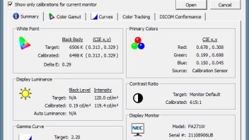

    Damit ich es auch noch verstehe: In SVII wird mir als DeltaE des Weißpunkt eines von 0,29 angezeigt, dispcalGUI hingegen sagt "White point error = 3.467596 deltaE". Du verstehst bestimmt, worauf ich hinaus will.
    Und um dein Ergebnis jetzt auf mein Problem zu übertragen: Wenn du zum Schluss kommst, dass das Ergebnis des i1 korrekt ist, ist somit schlussfolgernd die Kalibrierung des Spyder fehlerhaft? Immerhin gibt sie einen anderen Weißpunkt und Schwarzwert aus, sowie eine andere angebliche Farbraumabdeckung.

    Wie angekündigt habe ich jetzt mit dem Spyder überprüft und dadurch 2 Dinge feststellen können: Der Spyder ist um ein vielfaches langsamer als das i1 und die Ergebnisse sind unterschiedlich und das teils deutlich, trotz das die Kalibrierung die gleiche (die des i1) war!
    Das ist richtig, ich habe vorher nicht mit dispcalGUI kalibriert, sondern die Kalibrierung von SV genutzt. Aber bitte beachte meinen nachträglich hinzugefügten Satz: Diese Überprüfung war von der Spyderkalibrierung, welche ich über SV geladen hatte. Der Vollständigkeit halber habe ich jetzt die i1 Kalibrierung geladen und ebenfalls überprüft (wieder mit dem i1) - Ergebnis wieder im Anhang. Und "White point error = 10.667552 deltaE" ist irgendwie krass ...

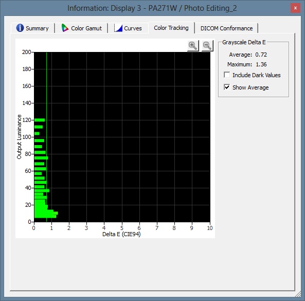

    Falls es reicht, habe ich mit dispcalGUI jetzt mal die Kalibrierung überprüft. Das Ergebnis ist wieder im Anhang.

    Das i1 Display Pro hat von Haus aus eine recht günstige Filtercharakteristik. Unter der Prämisse, dass SV II noch die passenden
    spektralen Charaktersierungsdaten für die Sonde nutzt, ist die absolute Genauigkeit hinreichend groß. Das könntest du mit einer Nachmessung aus anderer Software überprüfen, z.B. über die Open Source Lösung Argyll. Auf Wunsch kann ich das morgen weiter ausführen.

    Mein persönlicher Eindruck zwischen i1 und Spyder ist zudem, dass das Ergebnis des Spyder korrekter ist. Ich empfinde das Weiß als "Weißer", das des i1 hat für mich einen kleinen Grünstich. Außerdem verwundert mich die Sache mit dem Schwarzwert. Ich habe ein "Testbild" welches ich jetzt schon x-Mal mit verschiedenen Kalibrierungen angeschaut habe. Wie es "echt" aussieht (also so, wie es sein sollte), weiß ich nicht, da ich es nur von meinen Monitoren kenne. Aber die dunklen Bereiche sind bei der Spyderkalibrierung dunkler, als bei der des i1. Steht das nicht eigentlich im Gegenspruch dazu, dass das i1 einen dunkleren Schwarzwert kalibriert, als der Spyder?
    Hallo nochmal,
    ich brauche jetzt wirklich deine/eure Hilfe ... :( Durch Zufall hatte sich ein Bekannter von mir das i1Display Pro geholt. Daher habe ich auch hiermit eine Kalibrierung des NEC PA271W durchgeführt. Und nun sind die beiden Ergebnisse, also das von meinem Spyder und seinem i1Display unterschiedlich ...
    Das Ergebnis des Spyder ist rötlicher, behauptet auch eine ganz andere Farbraumabdeckung ( und ) und der Black Level des Spyder beträgt 0,29, der des i1Display 0,19 cm/m².
    Welchem soll ich denn nun vertrauen? :x

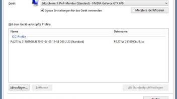

    Ja, das ist richtig. Ich habe an der Grafikkarte meinen günstigen Hauptmonitor ohne erweiterten Farbraum und mein TV angeschlossen.
    Ich habe jetzt beide abgezogen und den Rechner neugestartet. Ergebnis wieder im Anhang. Ich kann wieder keinen nennenswerten Unterschied erkennen.

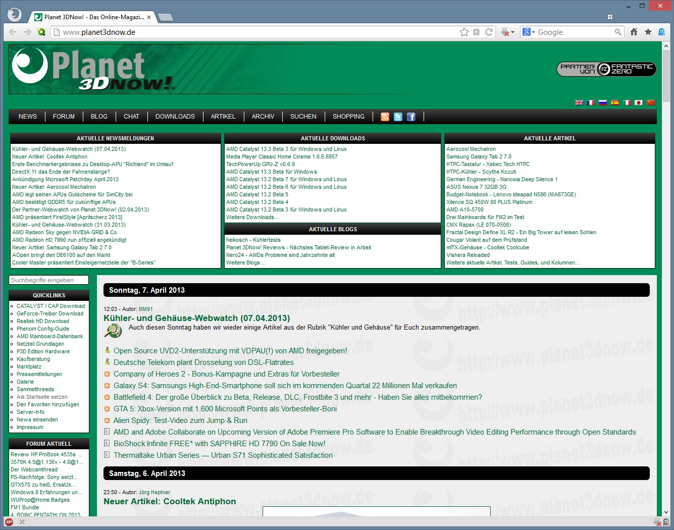

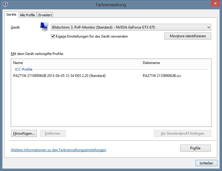

    Vermutlich greift Firefox da auf ein Profil zurück, das deinem
    Primärbildschirm zugeordnet ist.

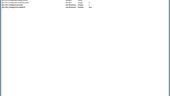

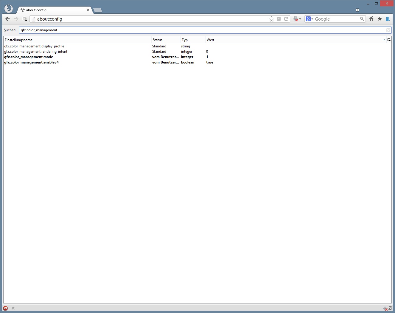

    Das kann man durch die Einstellung gfx.color_management.display_profil umgehen, wenn ich es richtig verstanden habe. Dort muss das Monitorprofil angegeben werden. Bringt aber auch nichts, da das Ergebnis bei mir das gleiche ist.
    Immer noch keine Veränderung.
    Laut dieser Seite soll es aber auch aktiviert sein? Das Add-On "Color Management" stellt es auch auf "true".
    Selbst wenn ich mein Monitorprofil angebe, verbessert sich nichts :|
    Die Einstellungen für das Farbmanagement beginnen mit den Zeichen »gfx«, also gfx in die Filterleiste eingeben, um die Anzeige auf die relevanten Einträge zu beschränken. Ein Doppelklick auf den Eintrag gfx.color_management.enabled ändert den Wert von »false« zu »true«.
    Okay, danke! :)
    Screenshots im Anhang. Also ich sehe keinen Unterschied. Der Vollständigkeithalber habe ich auch noch einen Screenshot des About:config Dialogs angehangen, nicht das dort irgendwas falsch ist.
    Ist nun eigentlich ein Neustart nötig, oder nicht? Ich habe jetzt einen gemacht, zur Sicherheit. Aber falls keiner nötig wäre, würde es zukünftig einfacher werden.

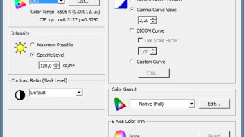

    Irgendwann gegen Ende werden in jedem Fall Weiß, Rot Grün und Blau angezeigt und vermessen, sofern du in den Preferences unter dem Tab ICC Profile als Source of primary color chromaticities for ICC Profile auch Calibration sensor measurements angegeben hast. Ansonsten können die Werte aus der Bildschirm-Engine übernommen werden (nach Auswahl des letzten Radiobuttons auf jeden
    Fall).
    Danke! Diese Einstellung hatte ich natürlich nicht getroffen. Jetzt wurden auch die 3 Farben angezeigt. Reicht es denn aber, wenn nur die 3 Hauptfarben angezeigt werden? Normale Profilierungen gehen doch hunderte Farbfelder durch?
    Ich habe jetzt noch in den Anhang die Ergebnisse der Kalibrierung gehangen.

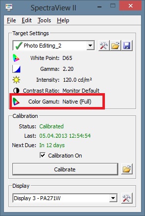

    Nein, SV II profiliert deinen Bildschirm nach Abschluss der Kalibration – zumindest in vollem Umfang, wenn du ColorSpace "native" wählst (s.u.).
    Aber müssten bei der Profilierung nicht Farbfelder angezeigt werden?
    Wenn
    du "native" wählst, hast du einen klassischen Kalibrations-/
    Proflierungsablauf. Das wäre die richtige Einstellung für die Verwendung
    von farbmanagementfähiger Software wie Photoshop. Bezgl. der
    Einstellungen meinte ich aber spezielle Sondeneinstellungen.
    Ich habe mal in den Anhang einen Screenshot der mir verfügbaren Einstellungen gehangen. Das Feld "6 Axis Color Trim" lässt sich nicht auswählen.

    SpectraView II setzt also tatsächlich keine Korrekturen für die
    unterstützten Colorimeter um. Ein sinnvoller Einsatz ist daher nur für
    Geräte mit CCFL Hintergrundbeleuchtung ohne erweiterten Farbraum (72%
    NTSC) möglich. Der NEC 2690WUXi2 fiel in diese Kategorie, wird aber vom
    NEC PA271W abgelöst.
    Dem Anwender bleiben nun drei Alternativen:
    Der Einsatz eines Spektralfotometers (gut geeignet ist das EyeOne Pro
    von X-Rite), das bereits angesprochene Bundle von NEC mit dem
    korrigierten EyeOne Display2, oder die Verwendung des Silver Haze Pro
    Bundle von Quato (iColor Display + X-Rite DTP94). Im letzten Fall ist
    natürlich keine Hardwarekalibrierung mehr möglich. Angesichts der
    exzellenten Ergebnisse im Rahmen der Softwarekalibrierung ist das aber
    meist verschmerzbar.

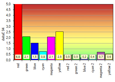

    einblendet) auch. Was ich jedoch nicht verstehe ist: Was ist, wenn der
    Monitor einige Farben (also nicht Grauwerte) verfälscht darstellt? Daher
    gibt es doch solche Diagramme, oder? ->
