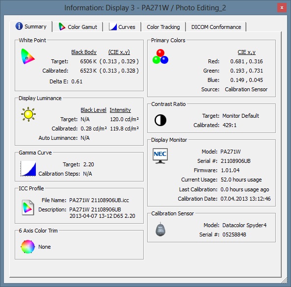

    der Black Level des Spyder beträgt 0,29, der des i1Display 0,19 cm/m².
    Bei einer Leuchdichte von 120 cd/m² korrelieren die 0,19 cd/m² für den Schwarzpunkt mit unseren Messungen.
    Welchem soll ich denn nun vertrauen? :x

  • Damit ich es auch noch verstehe: In SVII wird mir als DeltaE des Weißpunkt eines von 0,29 angezeigt, dispcalGUI hingegen sagt "White point error = 3.467596 deltaE". Du verstehst bestimmt, worauf ich hinaus will.
    Und um dein Ergebnis jetzt auf mein Problem zu übertragen: Wenn du zum Schluss kommst, dass das Ergebnis des i1 korrekt ist, ist somit schlussfolgernd die Kalibrierung des Spyder fehlerhaft? Immerhin gibt sie einen anderen Weißpunkt und Schwarzwert aus, sowie eine andere angebliche Farbraumabdeckung.
    Wie gesagt, die Angabe in dispcalGUI bezieht sich auf einen Farbort auf der sogenannten Schwarzstrahlerkurve. Das war aber gar nicht dein Kalibrationsziel in SV II. Hier hast du D65 gewählt. Das liegt auf der Tageslichtkurve, die in der CIE 1960 UCS Farbtafel (Basis für die Berechnungen rund um die Farbtemperatur) in etwa parallelverschoben verläuft (Link).
    Denis

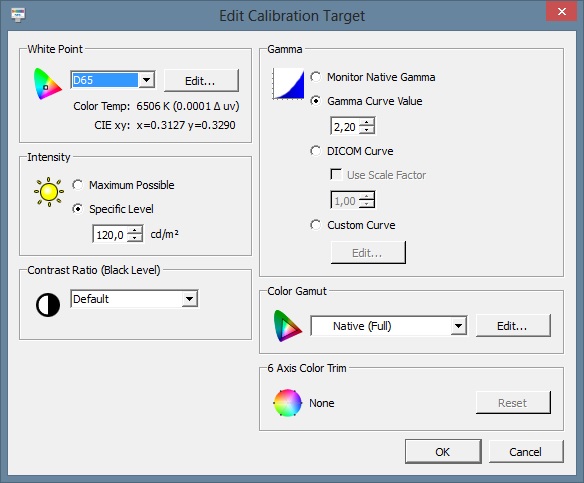

  • SVII erlaubt die Voreinstellung zwischen D65 und 6500K. Bei D65 wird 6506K angegeben. Daher ist natürlich klar, dass es ein höheres deltaE gibt, wenn auf 6500K überprüft wird :thumbup:
    Du wirst das dE in ähnlicher Größenordnung auch bei der Auswahl 6500K haben. SV II unterstellt, wie gesagt, einen Weißpunkt auf der Tageslichtkurve. Wenn du bei deiner jetzigen Verifizierungseinstellung in dispcalGUI (wobei das Programm tatsächlich eine Auswahl zwischen blackbody und daylight locus bieten sollte, weil Argyll das erlaubt) einfach mal eine minimale Abweichung in der Auswertung sehen möchtest, wähle einen Custom Weißpunkt in SV II aus und gebe x: 0.3135, y: 0.3236 als Ziel ein. Das wären 6500K auf der Schwarzstrahlerkurve.
