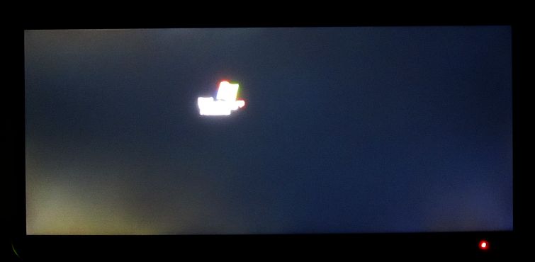

    Ich habe zwei LG 29EA93P zum Testen gehabt, und da der Dell U2913Wm das gleiche LG-Panel verbaut hat, hänge ich mich hier mal mit ran.
    Ich habe genau das gleiche Problem wie wowiwu festgestellt:
    Auf der Linken Seite starke Aufhellungen im Gelb-Bereich, auf der Rechten Seite leichte Aufhellungen im Blau-Bereich.
    Die Farb-Unterschiede L/R können ja mit dem Polarizer zusammenhängen, aber nicht erklären, daß die Aufhellungen selbst unter 90°-Blickwinkel (also senkrecht aufs Panel) sichtbar sind.
    Ich denke, es handelt sich eher um einen MURA-Effekt, der durch Fertigungstoleranzprobleme in den Ecken ausgelöst wird (Kapillare zu dünn).
    Beide Monitore waren aus dem Zeitraum Februar/März, und zeigten ähnliche Probleme.
