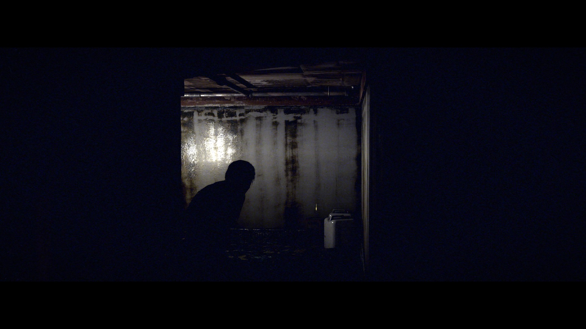

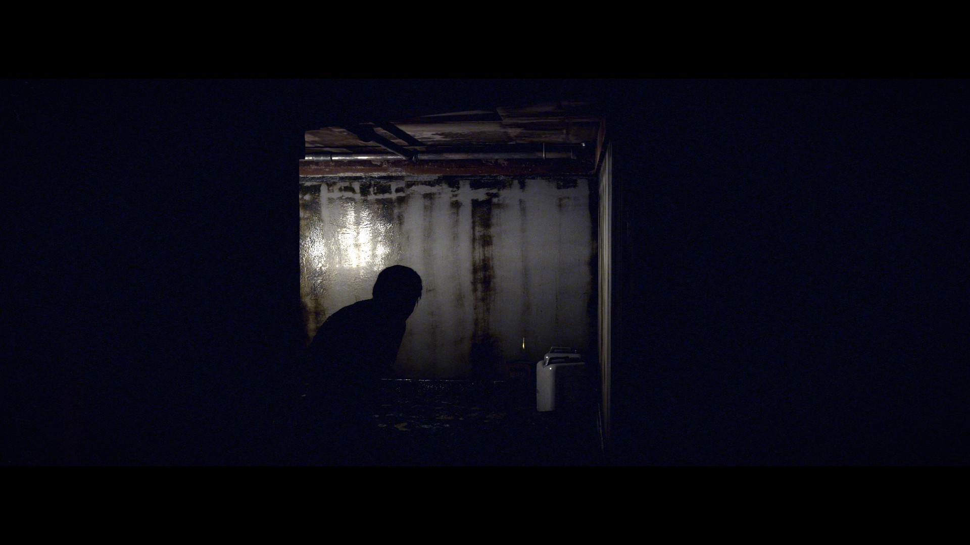

    Hallo zusuammen, ich fürchte ich habe ein (hoffentlich kleines) Problem:
    Ich habe den Monitor seit nun knapp zwei Tagen. Zunächst war ich ziemlich begeistert, doch um so länger ich den Monitor habe fallen mir seltsame Dinge auf:
    Bei Filmen und einigen Bildern extreme "Schlieren" aufgefallen. Es wirkt so, als würden Verläufe nicht ordentlich dargestellt, vor allem wenn hell auf dunkel trifft (zB jemand strahlt mit einer Taschenlampe auf eine Wand). Der Verlauf wird ähnlich wie bei 16bit einfach in seine Faben aufgeteilt. Zudem wirkt das Bild im Internet und auf dem Desktop ziemlich ausgewaschen. Bei dunklen Spielen wie The Evil Within wird sogar Schwarz als Blau angezeigt. Das kann definitiv nicht normal sein.
    Jetzt bin ich ein wenig verunsichert, ob ich evtl ein Montagsgerät erwischt habe, oder ob es an meiner Grafikkarte liegen kann. Diese ist auch neu (Asus GTX 980).
    Was soll ich nun tun?
    Ich habe den Monitor seit nun knapp zwei Tagen. In Spielen macht er wirklich eine atemberaubende Figur.
    Allerdings sind mir bei Filmen und einigen Bildern extreme "Schlieren" aufgefallen. Es wirkt so, als würden Verläufe nicht ordentlich dargestellt, vor allem wenn hell auf dunkel trifft (zB jemand strahlt mit einer Taschenlampe auf eine Wand). Der Verlauf wird ähnlich wie bei 16bit einfach in seine Faben aufgeteilt. Zudem wirkt das Bild im Internet und auf dem Desktop ziemlich ausgewaschen.
    Jetzt bin ich ein wenig verunsichert, ob ich evtl ein Montagsgerät erwischt habe, oder ob das normal ist.. nach den ganzen Tests die man liest wohl ja eher nicht...
