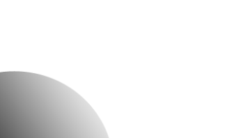

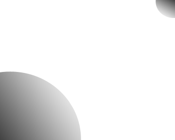

    Ich wünschte, ich hätte eine Digicam oder einen Camcorder, dann würde ich Euch natürlich anhand von Realfotos zu zeigen versuchen, was mir auffällt. Die hot spots treten auf dem Monitor nicht so stark in Erscheinung wie auf der Skizze und die Helligkeitsepizentren habe ich zur Veranschaulichung hervorgehoben. Am besten sieht man den Unterschied nach wie vor, wenn man von schräg oben auf das Display schaut. Nähme man dies mit einem Fotoapparat auf, würde man den Unterschied bestimmt auch in einem komprimierten JPG noch erkennen. Tut mir aufrichtig leid, dass ich so schlecht ausgestattet bin und Euch nur meine vagen Beschreibungen zur Hand geben kann :(.
    Trotzdem oder gerade deswegen vielen Dank für Euer promptes und umfangreiches Feedback. Vielleicht hilft das bereits beim Gespräch mit dem Support ein wenig weiter.
    Ich habe mal versucht, eine Art Skizze zu erstellen und hänge sie diesem Posting an. Es sind genau genommen zwei "hot spots" in den Ecken. Oben rechts ein kleiner, der aber nicht stört und unten links ein ziemlich großer, der von der Ecke bis in die Bildmitte mit abnehmender Intensität ausstrahlt. Weiße Farbe wird hier etwas eingetrübt dargestellt und ein dunkler Hintergrund erscheint hier heller. Auch im nicht abgedunkelten Raum ist die Farbuntreue zu erkennen, sobald man sich des Fehlers bewußt ist.

    Nach ausführlicher Recherche, nicht zuletzt hier im Forum und aufgrund des kompetenten und positiven Feedbacks bzgl. des VP181s, habe ich mich entschlossen, meinen alten 17 Zoll Röhrenmonitor durch dieses Gerät zu ersetzen. Da es mein erster TFT ist, mangelt es mir an Vergleichsmöglichkeiten und ich bin auf Euer Feedback angewiesen, ob meine Beobachtungen noch in den Bereich des Normalen und zu Ertragenden fallen oder nicht.
    An meiner Radeon 9800 Pro betreibe ich den TFT über DVI-Kabel (Reichelt 5m, testweise mit identischer Symptomatik auch Beipackkabel und Sub-D). Mein Augenmerk richtete sich zunächst auf die Pixel, die nach vorsichtiger Reiningung allem Anschein nach komplett in Ordnung sind (habe zur Diagnose die hier angebotenen Testprogramme bemüht). Erst im späteren Betrieb fiel mir auf, dass ein Teil des Bildschirms stärker ausgeleuchtet ist als der Rest: die untere linke Ecke. Hier zeichnen sich bei schwarzem Bild die Grautöne stärker (heller) ab und bei weißem Bild geht der Farbton in diesem Bereich etwas ins Gelbliche. Es ist nicht auf den ersten Blick zu sehen, aber definitiv vorhanden und auch nicht blickwinkelbedingt. Korrigiert man den Farbton und die Helligkeit, bleibt das Phänomen bestehen. In der 90°-Pivot-Einstellung verschiebt sich der Helligkeitsunterschied entsprechend. Von äußeren Störeinflüssen wie alter Röhrenmonitor oder Lautsprecherboxen (sofern die bei TFTs überhaupt eine Rolle spielen?) gehe ich deshalb nicht unbedingt aus.
    Schaut man das Display mittig schräg von oben an, kann man die Helligkeitsunterschiede im Vergleich vom linken zum rechten Bereich sehr deutlich erkennen. Ist sowas bei einem TFT und speziell bei diesem Modell normal? Ich habe bei meiner Recherche recht wenig zu diesem konkreten Problem gefunden, gehe also tendenziell eher davon aus, dass dies ein Einzelfallproblem sein könnte. Liege ich mit dieser Annahme richtig?
