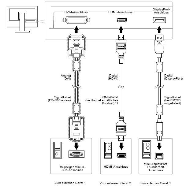

    Der Monitor hat entgegen Deiner Annahme keinen DVI-D-Anschluß,sondern neben den 2 digitalen Anschüssen (DP und HDMI) einen digital/analogen DVI-I-Anschuß (24+5-Pole). Es sollte daher möglich sein, über den DVI-I-Anschluß sowohl digitale als auch analoge Signale zu übertragen. In der Bedienungsanleitung des CS240 () sind auf Seite 36 verschiedene Anschlußmöglichkeiten aufgeführt (siehe Abbildung). Das linke Schema zeigt den analogen Anschluß über ein FD-C16-Kabel von der 15-poliger Mini-DSub-Buchse der Grafikkarte zur DVI-I-Buchse des Monitors.
    Das ist die Anschußvariante, die ich mit meiner VGA-Kabel+VGA-DVI-I-Adapter-Konstruktion verwirklicht habe. Das sollte theoretisch funktionieren. In der Praxis bleibt der Monitor aber leider schwarz. Was habe ich übersehen?

    Zu meinem Problem: Ich möchte den Eizo CS240 über die Matrox-Grafikkarte G550 (2 Ausgänge: analog HD-15 und analog/digital DVI-I) an meinen PC anschließen. Zur Zeit verwende ich ein digitales DVI-Kabel (Single DVI-D, 18 + 1 Kontakte, beidseitig). Die maximale, von der Grafikkarte unterstützte Auflösung beträgt dann allerdings nur 1600x1200 Pixel. Ich möchte aber bei einer Auflösung von 1920x1200 Pixel arbeiten.
    Ich habe deshalb ein VGA-Kabel mit einem HD-15/DVI-I-Adapter ausgerüstet und das Kabel über den analogen HD-15-Ausgang der Grafikkarte mit dem DVI-I-Eingang des Monitors verbunden. Beim Hochfahren des PCs blieb der Monitor schwarz (kein Signal). Ich habe deshalb den uralt HD-15/DVI-I-Adapter gegen einen neuen ausgetauscht. Das Ergebnis war das gleiche: kein Signal am Monitor.
